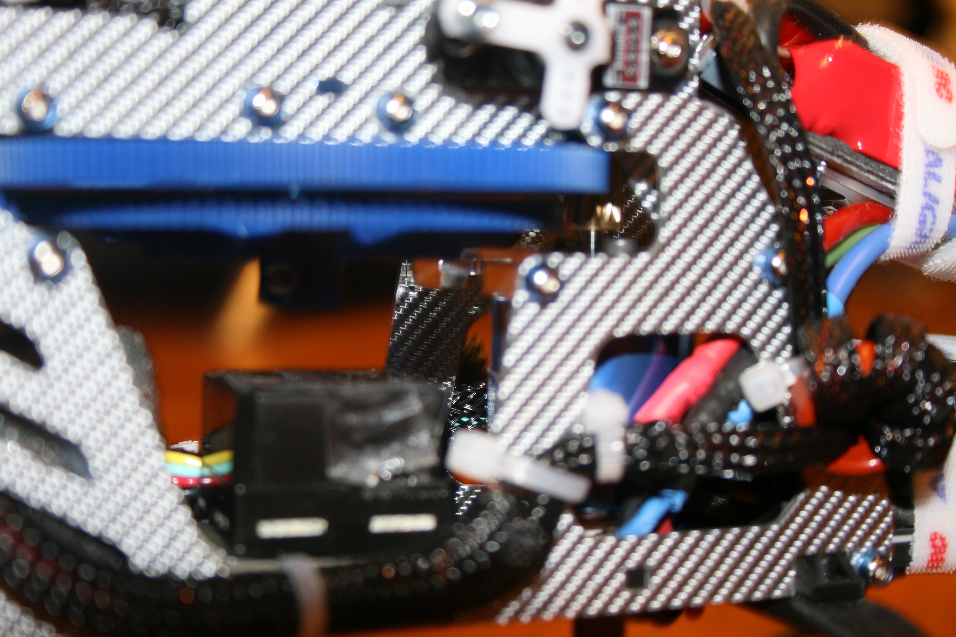

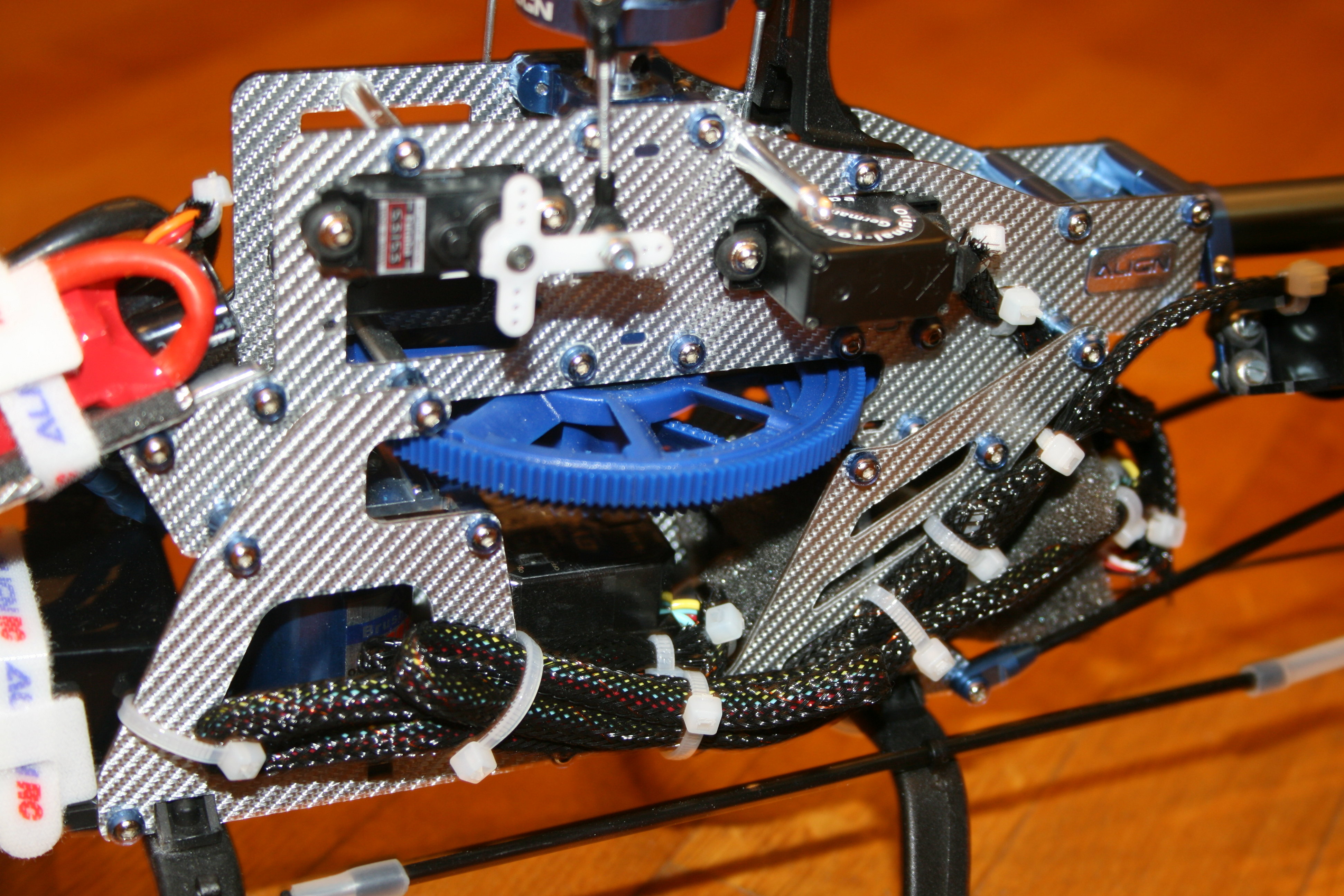

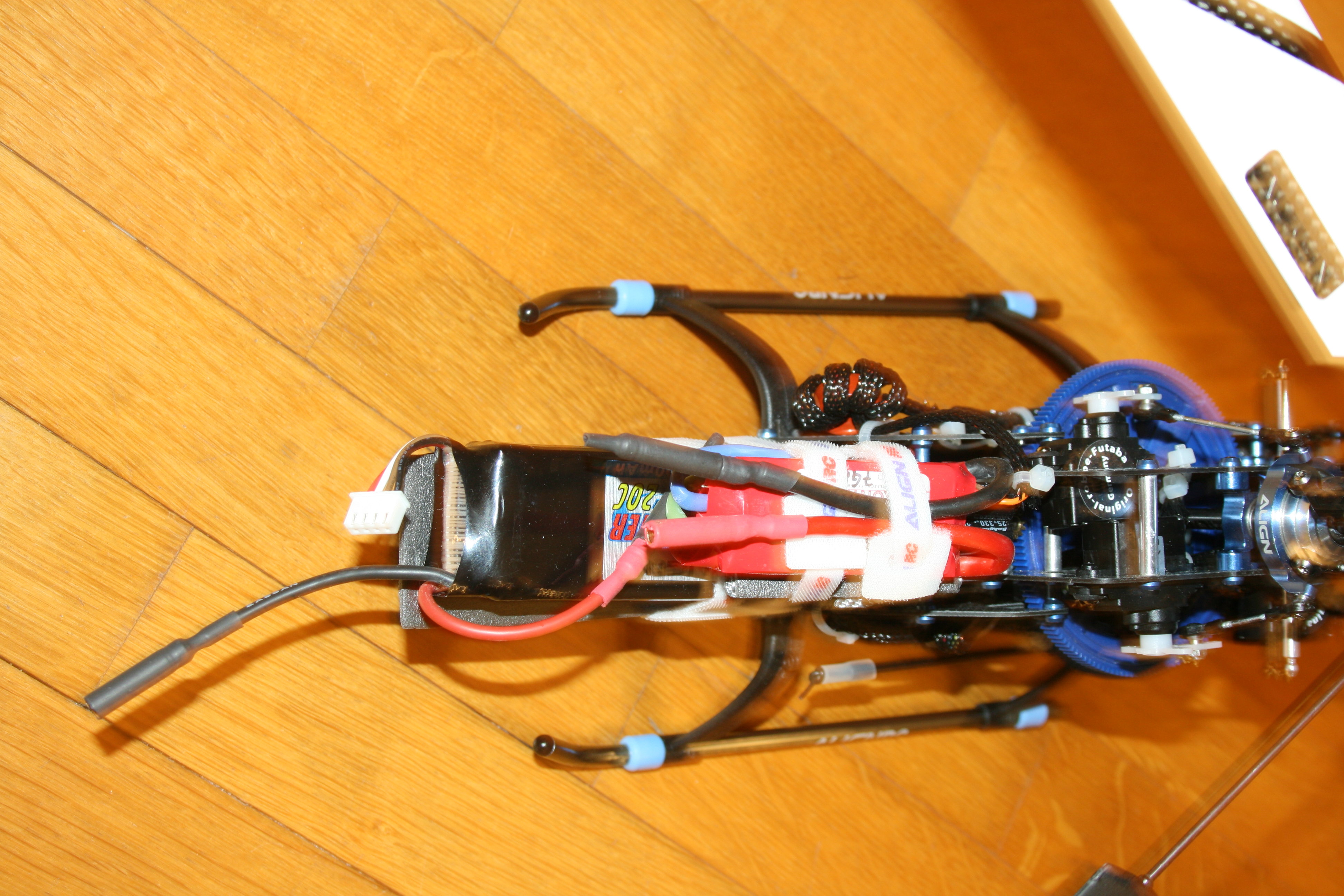

Auf Wunsch - aktuelle Bilder
Gruß Thorsten

Hallo Leute, sieht ja nicht schlecht aus. Allerdings wirkt der "alte" Rex optisch für mich etwas giftiger (Haube und Heckleitwerke)
lg Georg

Mal ne Frage zum Akku der im Set dabei war.
Was hat der den für einen Balancer Anschlussstecker.
Ist das eine Graupner/Robbe Belegung des Steckers?
Ich fage deshalb, weil ich dann ein Adapterkabel für meinen Balancer (Hyperion LBA10 NET6+) brauche mit der richtigen Kabelbelegung.
Und welche größe der Glodkontaktstecker hast genommen? Fals du Goldkontaktstecker genommen hast.

Die Balancer-Buchse von ALIGN ist nicht kompatibel zu Graupner ...
Einen passenden Stecker findest du bei FREAKWARE.DE, mit dem Du einfach ein Adapterkabel bauen kannst :-)
Die Belegung von Stift 1 - 4 ist ja ganz einfach 1-2 = Zelle 1; 2-3 = Zelle 2; 3-4 = Zelle 3 ... am besten ein Multimeter nutzen, damit +/- stimmt *g*
Dabei sind 2,5 Goldkontaktstecker... hab mich aber für 4mm entschieden.
Gruß Thorsten

warum hast Du den Gyro direkt neben den Motor und nicht nach hinten unter den neuen unten flachen Heckrohr Block des Chasis geklebt?
Gruß vom See
Carsten
eifel-power
Beiträge: 65
Registriert: 14.02.2007 19:26:52
#38
Beitrag von eifel-power »
1) der beste Platz für einen Gyro ist genau auf der Rotorwellen-Achse!
2) dort ist er noch besser geschützt
3) da war noch Platz der frei war
4) so habe ich eine saubere Gewichtsverteilung (ansonsten wäre der Heli etwas hecklastig)
und vor allem:
Was spricht dagegen? ;-)
Gruß Thorsten
--- von Eifel-Power zu Bayern-Power *g* ;-) und trotzdem der Alte! ---
Carsten aus LA
Beiträge: 1310
Registriert: 09.03.2007 22:00:09
Wohnort: Langenargen(wild), Bregenz(MCB), Dornbin(Gast), Bermatingen(halbwild).
#39
Beitrag von Carsten aus LA »
1.) Er funktioniert 4cm dahinter genausogut
2.) Stimmt! Aber Der "Tail in First", der ihn unter dem Boom schrottet muss schon heftig sein!
3.) Der "normale" Platz ist auch frei.
4.) Kannst den Akku doch nach vorne verschieben
Es spricht dagegen, dass der Motor in den Gyro reinstrahlt. Außerdem liegen lange Kabelwege zum/vom Gyro, die Störanfällig sind. 95% der T-Rex haben den Gyro daher hinten. Entweder auf der Heckausleger Klemmung (sehr exponiert) oder darunter.
Aber berichte mal, ob das so auch funzt!
Gruß vom See

P.S.: keine Störungen erkennbar (weil der Gyro näher beim Motor ist) *g*
