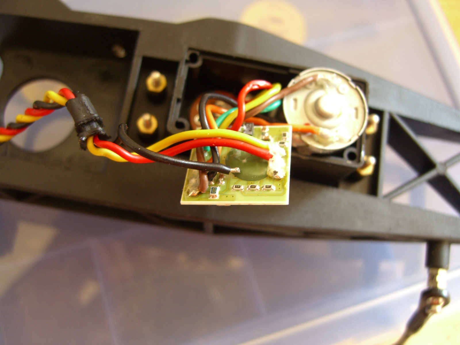

#41
Beitrag von Basti »
Fehler gefunden.... :wink:
Basti :evil5:

Michel
Beiträge: 1744
Registriert: 16.01.2006 19:44:25
Wohnort: Georgensgmünd
#42
Beitrag von Michel »
Hi Basti, na sauber!
Freue mich das Du die Fehlerquelle endlich gefunden hast, auch wenn es eine ziemliche K.... ist.
Was war das für ein Servo?
Glück gehabt, na jetzt geht es wieder aufwärts. :D

Basti
Beiträge: 3590
Wohnort: Bonn
#43
Beitrag von Basti »
Hi Michael,
Das ist ein Hitec Hs-635 HB...
Kann passieren und passt logo zu den "Erscheinungen" ;-)
Basti :evil5:

ER Corvulus
Beiträge: 16688
#45
Beitrag von ER Corvulus »
Da hast aber mal Glück gehabt, dass das nicht _richtig_ teuer war...
Grüsse Wolfgang (habe das von den popligen 3003 schon mal gelesen..)
