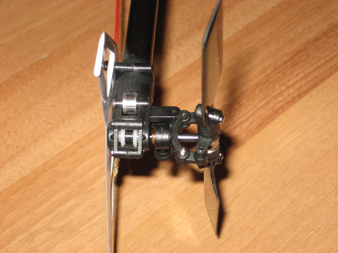

So hier ein paar Bilder von meinem Heck. Bei Hülsenmittelstellung 0Grad Putch und Rechts und links jeweile gleicher Anstellwinkel bei Vollausschlag. Sollte ich nicht nach rechts(gegen die Drehrichtung) ein paar Grad mehr haben als nach links?

- Knüppelmitte, Hülse in der Mitte
- T-Rex Heck 001.jpg (139.87 KiB) 369 mal betrachtet

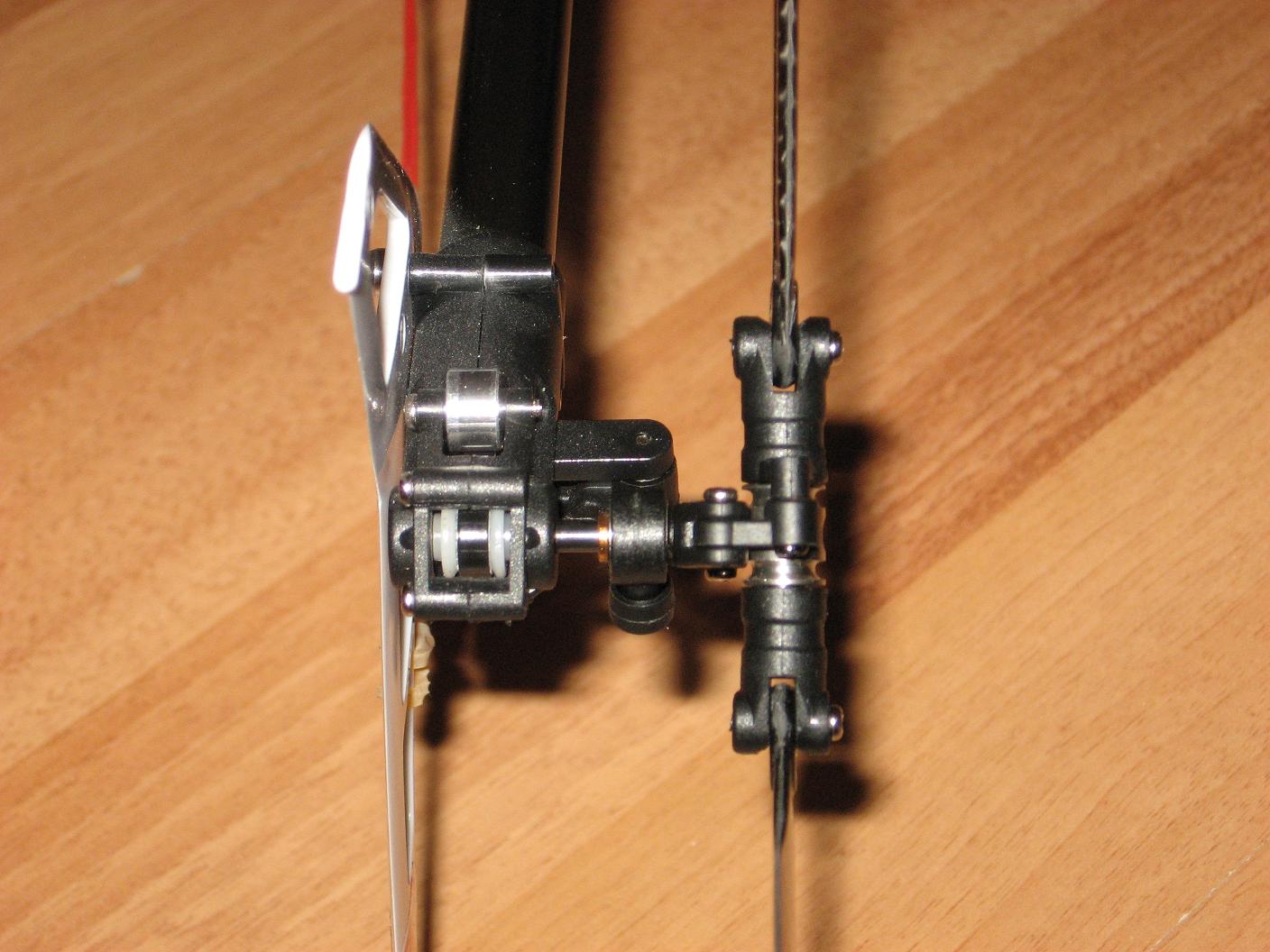

- hier auch
- T-Rex Heck 002.jpg (147.32 KiB) 363 mal betrachtet

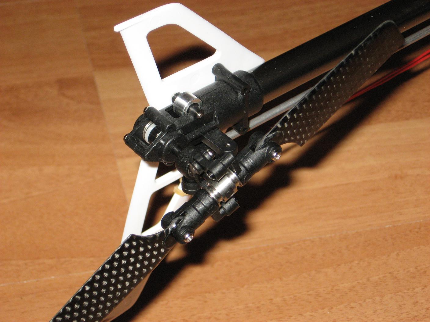

- nach links
- T-Rex Heck 003.jpg (148.45 KiB) 365 mal betrachtet

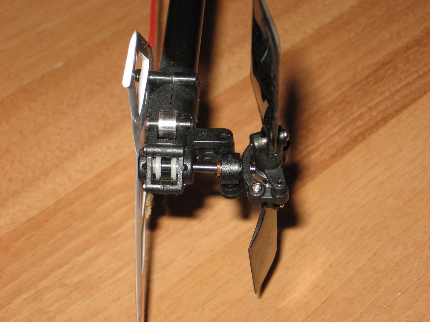

- nach rechts
- T-Rex Heck 004.jpg (149.34 KiB) 371 mal betrachtet

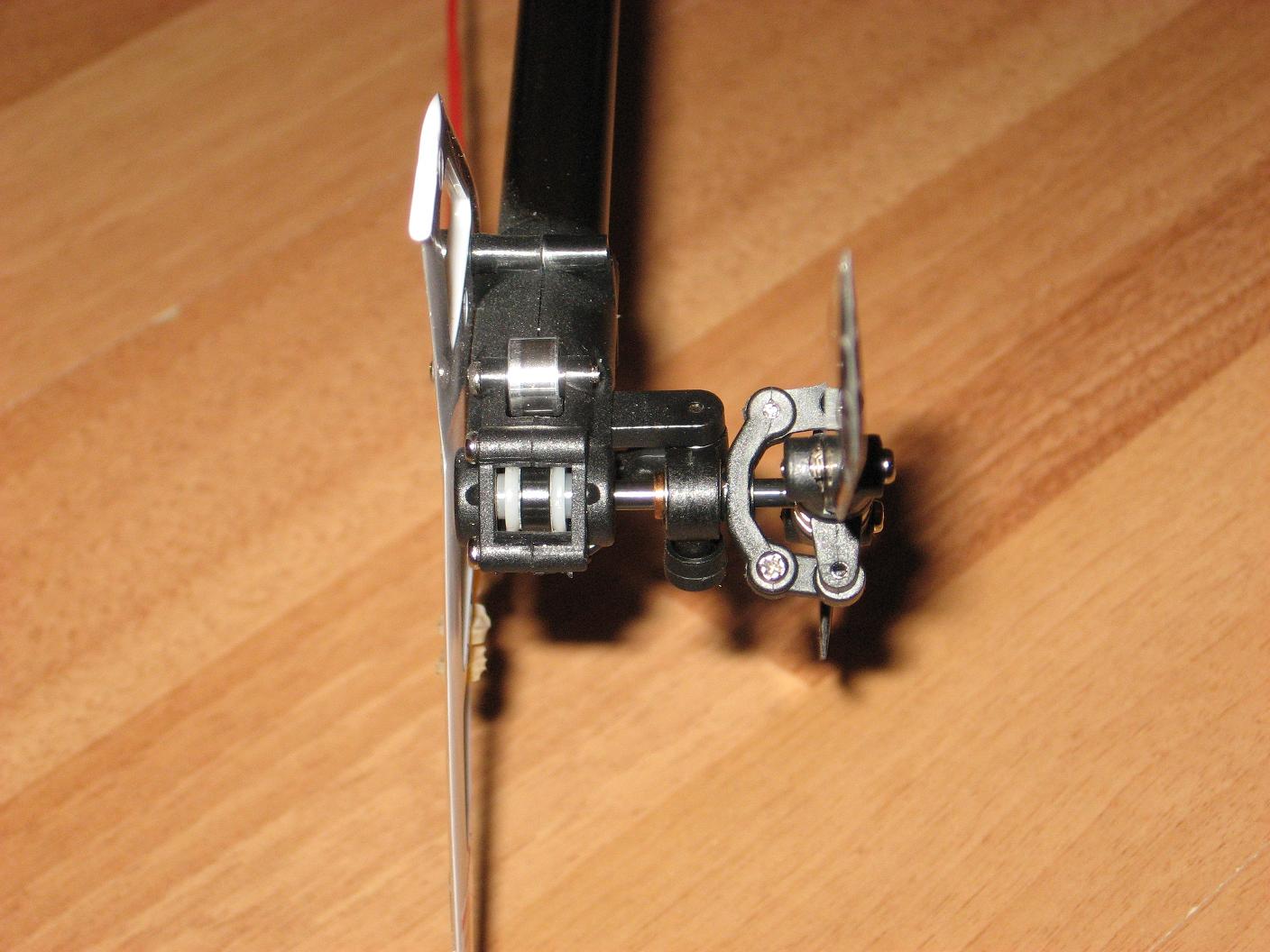

- T-Rex Heck 005.jpg (165.29 KiB) 368 mal betrachtet

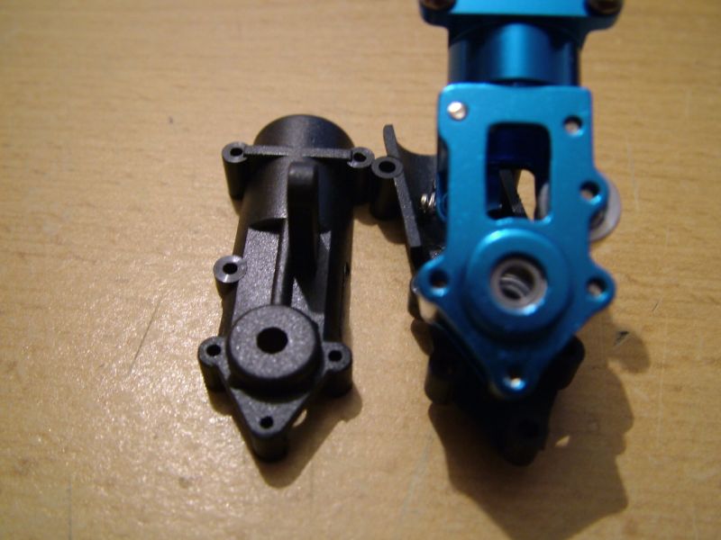

hossa,
jau du hast zwar die neue Anlenkung aber soviel ich weiß haben die
"neueren " PlasteHeckhäuser doch eine Vertiefung zum Lager hin.
Somit kann die Hülse ca. 1,5mm weiter Richtung Heckhaus wandern..
uns 1,5mm machen viel bei son kleine Rexche..
Christian

- Heck 2.jpg (49.77 KiB) 360 mal betrachtet
- Heck 1.jpg (62.58 KiB) 363 mal betrachtet

Also für mich liegt das nicht am Gyro - was kann der dafür, wenn die Blätter bei Mittelstellung Pitchhülse leicht falschrum zeigen?
Hat bei mir früher anders ausgesehen (siehe Bild weiter oben/vorne). Ich würde da mal 2mm mehr Welle einbauen. Sind die Blatthalter symmetrisch (kugelkopf in der Mitte des Blattgriffs) oder leicht versetzt?
Was ist'n das für ein weisser Abrieb auf dem Heckgehäuse? Schleift das Riemenrad irgendwo?
Wie lang ist denn Deine HeRo-Welle?
Grüsse Wolfgang

@Christian: Hört sich gut an.. wusste ich auch noch nicht. Aber 1,5mm weiter zum Heckrohr - ist ja fast wie 2mm längere Welle
grüsse Wolfgang

jau Wolfgang brutal was
na 2 mm is dann eher was für fortgeschrittene. Muß man Heli
dann in MonsterGarage oder so bringen und Lager tiefer legen lassen..
hatte ja auch so altes black und diese 1,5 mm machen automatisch
einen 3D Killer aus mir oder auch nicht....
Christian
CHristian

längere Welli is Quatsch Käse Brrrrrrrrrrrrrrrrrrrjax hat geschrieben:
hab ja ähnliche probleme mit dem heck.. rastet einfach nicht ein und is lahm bei piros.
woher bekommt man eine längere welle.. und wie bekommt man das riemenrad runter?
ich hab hier welche von Microheli rumliegen. 45mm
Kauf dir das SET mit oder ohne Prop egalo.
Ein Aluhaus dazu.
Die 41er Welle reicht kompletto aus. 45er ist zu lange dann mit dieser Kombi. !!! Hatte ich drinn
Wenn man richtung Heckhaus voll lenkt schlagen die Gelenke um Richtung
Welle und verklemmen sich.
Hab grad gesucht aber kein Plaste mit Vertiefung gefunden...
mhhhh las das im Nachbarforum zumindest haben da es einige nachgebohrt.
Fragt mal den hier erwähnten Hallo Jörg Rautenstrauch.
Gruß Christian

@Meutenpapa: Nein es gibt dort keine Vertiefung. Schade die 1,5mm würden helfen.
@ER Corvulus: ich habe doch gar keine Kugeln zum anlenken
Das ist doch neue Anlenkung. Die ist aber symmetrisch und der Abrieb ist kein Abrieb, sondern Staub
Meine Heckrotorwelle ist 40mm lang. Soll ich nun mal eine andere versuchen? Aber das muss doch so mit dem Original auch gehen oder nicht?
Nun mal eine Frage an die 450S flieger. Wie stehen eure Heckrotorblätter bei Hülsenmittelstellung? Oder nachdem ihr den NM eingestellt habt? Wo steht eure Hülse dann?
Gruß Patrick

Es gibt eine "neuere" (die aktuelle) Welle, die hat schon mal 41mm - wäre der halbe Weg. Dann kannst ohne Probleme in das Heckgehäuse das Loch etwas vergrössern - bis die Pitchhülse wieder reinpasst.
Ob Gabeln, Löffel oder Kugeln ist dioch eigentlich eher Egal... sind die HeRo-Halter nun sym oder nicht habs gesehen...
Grüsse Wolfgang
