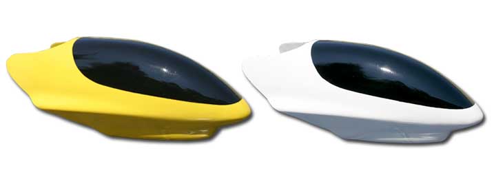

ist zwar schon ne Weile her die Frage, aber mittlerweile habe ich es geschafft GFK-Hauben zu laminieren. Am Dröhnen der Originalhaube ist aber nicht die Haube schuld, sondern der Kontakt der Haube zum Ladegestell. Das Dröhnt mit der GFK-Haube dann genauso. Abhilfe schafft etwas Moosgummi an der entsprechenden Stelle.tor_32049 hat geschrieben: WANN kommt den mal jemand auf die Ideemal eine gescheite (NICHT DRÖNENDE
) Haube (evtl. gutaussehend) zu entwerfen / bauen / verkaufen? Ich wäre durchaus bereit 25- 30 €uronen in sowas zu investieren. Allerdings kann ich mir nicht vorstellen, dass die Schlafmützen von Protech noch in diesem Leben damit um die Ecke kommen. Vorher werden die von Align gekauft
Die Hauben gibt es in weiß mit schwarzer auflackierter Scheibe, oder gelb mit auflackierter schwarzer Scheibe.
Gruß Sascha
