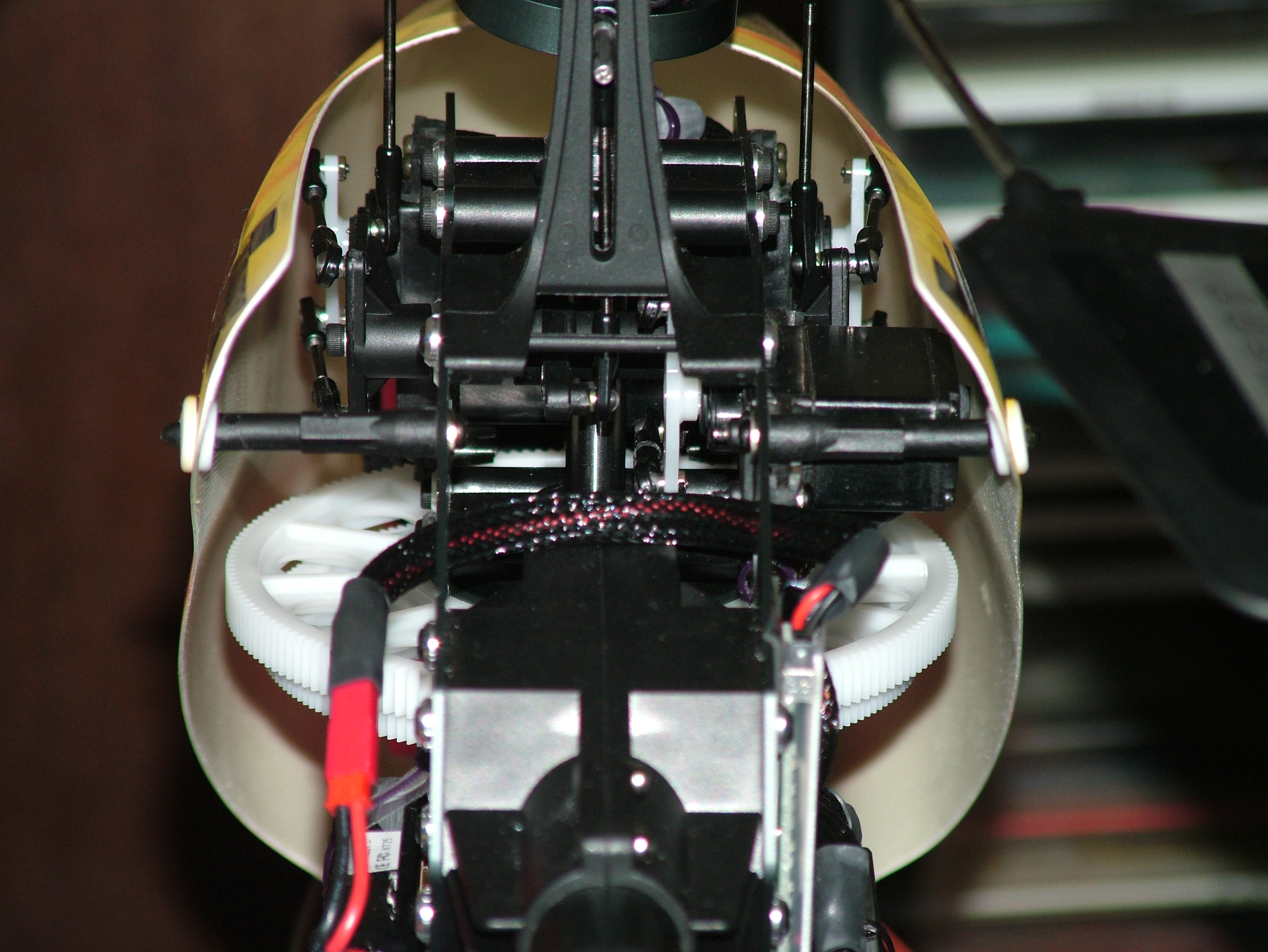

Klaro - hat nur kurz gedauert ^^3d hat geschrieben:könntest du noch detailaufnahmen von den servos machen?
Heli Virus reloaded - T-Rex 600 bestellt
#31
- Servo Ansicht - Ich denk, man sieht in etwa, das die Servoarme unterhalb der Haube nur Luft haben
- DSCF5470-Servos.JPG (4.34 MiB) 489 mal betrachtet

ja danke.
bei dir sieht das auch so knapp aus.
hast aber etwas mehr luft als ich.
was hast du für die vorderen servos an unterlegmaterial genommen?
wenn ich nur die plastikplatten nehme, dann fehlen mir 1-2 mm.
und mit den gummis fehlen mir jetzt bei der haube paar millimeter.
wie unterhalb der haube?
mir geht es um den oberen teil, da wo ich die pfeile gemacht habe bei meinem bild.
äääh,Ich denk, man sieht in etwa, das die Servoarme unterhalb der Haube nur Luft haben

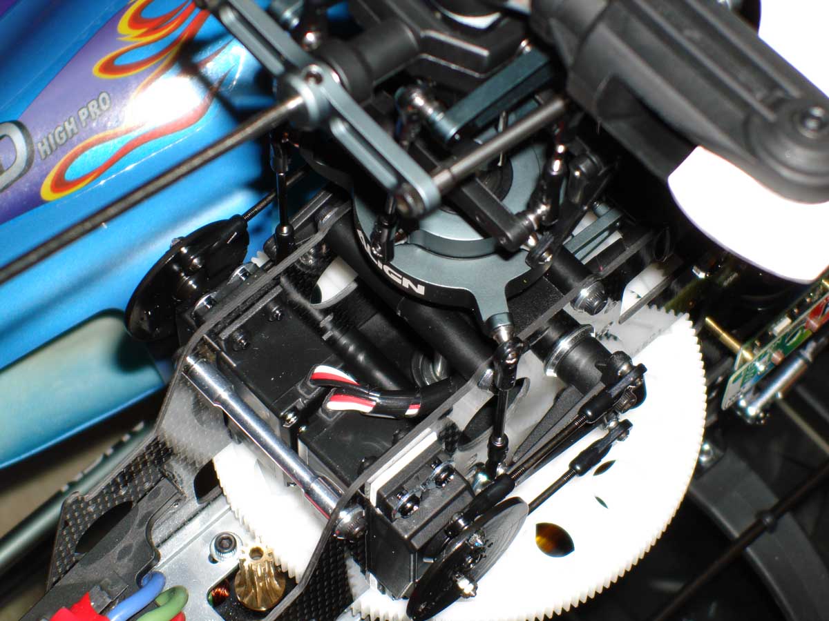

hy
@ blade
setze die kugeln der rollservos doch mal nach innen dann sind die gestänge absolut gerade.
so wie ich das auf dem foto sehe gehen die schräg nach vorne weg.
oder täuscht das auf dem foto?

So, ich habe dir mal eben ein Bild von meinem 600E angehängt. Du hast ja glaube ich auch die 3152er drin. Die sind zu tief und stossen ohne extra Distanzscheiben zusammen. Ich habe mir welche aus ABS geschnitten. Wenn du so wie ich die Gestänge hinter der Scheibe/Kreuz einhängst hast du wieder ein paar mm zur Haube gewonnen. Ich habe jetzt 9252er drin und die passen ohne extra Distanzscheiben.
Grüsse,
Grüsse,
- 3152b.jpg (156.01 KiB) 488 mal betrachtet

@3d
.. ja, aber ist ja "unterhalb der Haube" .. bzw. "innendrin"
aber hab mich auch vertippt.. sollte natürlich heissen:
"unterhalb der Haube NOCH Luft haben" ..
@Diskman73
..zuerst hatte ich die sogar innen... aber das ging zu eng am TS Gestänge vorbei..
@Diskman73

@Diskman73
kann eigentlich gar nicht sein.
bei mir sind da mindestens 1-2 cm platz
und das gestänge geht beim servobetätigen doch nach oben oder unten.
oder sehe ich das falsch(hab ich vielleicht was falsch gebaut???)
habe graupner ds 5391 verbaut.

heißt das nicht "innerhalb"?.. ja, aber ist ja "unterhalb der Haube" .. bzw. "innendrin"
aber egal, ich weiß ja was gemeint war.
die kugeln habe ich auch innen angeschraubt. passt alles gut.
hab die 3152, keine ahnung was da bei blade zu knapp war.
bei mir ist es nur mit der haube knapp.
ich hab die gummis jetzt gegen eine u-scheibe getauscht und dadurch 2-3mm gewonnen, aber es ist trotzdem eng. an einer seite gibts ne berührung.
