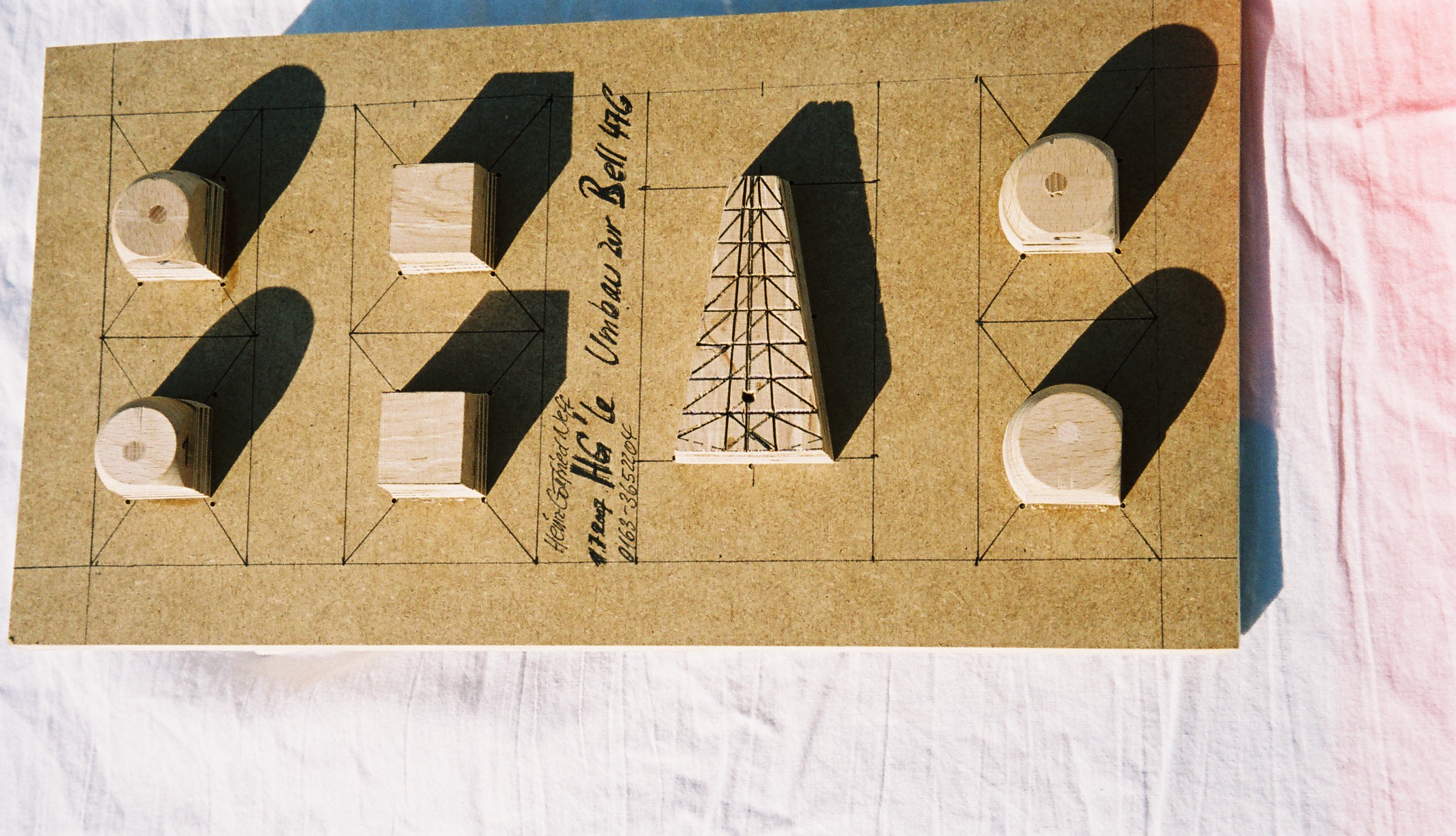

Welche Materialien hast du dafür genommen?
Die Antwort wäre: Papierfolienlaminat
Hierbei muß jedoch unterschieden werden, dieses war mein 1. und 2.Modell und noch zu schwer .. 13,5 Gramm.
Mit dem 3. Modell bin ich besser, hier nehme ich PET-Folie in 20µ und habe es ganz anders aufgezogen.
Die Grundformen hatte ich mir aus Holz geschliffen und bei www.causemann.de in Gütersloh auf 20µ PET-Folie .. Vakuumgezogen.
Ich habe mir aus Originalbildern das Cockpit der Bell H13-H – sieht fast der Bell 47G gleich aus - auf einen Durchmesser von 25 mm kopiert und dieses Bild mit farblosen Doppelklebeband in die Innenseite des Cockpit geklebt.
Ebenfalls den Motorblock mit Tank – 25x28 mm - in gleicher Vorgehensweise, wobei die Tanks nochmals als Seitenaufnahme zur besseren Darstellung angebracht wurden .. somit fällt das „Oberstück“ beim 2. Modell weg und minimierte erheblich das Gewicht.

Bildanhang: Holzmodell für die PET-Formen
Bild 043.jpg (759.92 KiB) 3420 mal betrachtet

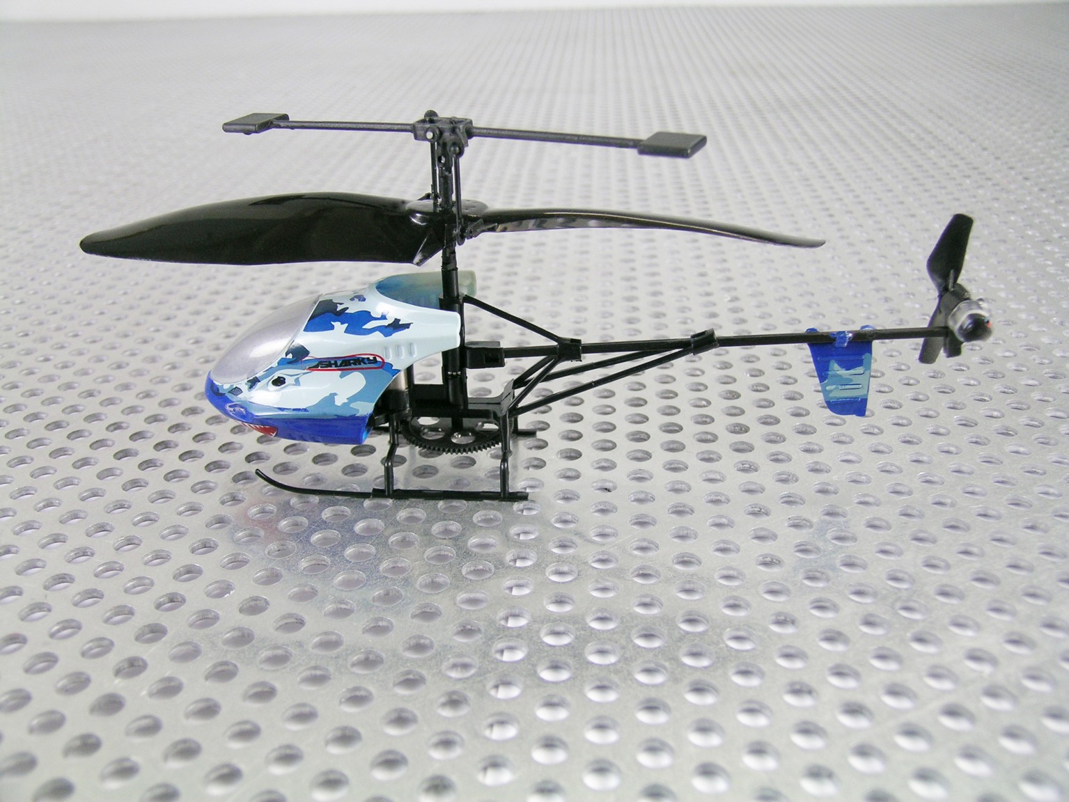

Wir die Freunde für den Mikro-E-Hubschrauber bekommen diese Miniatur Helitrainer auch in Deutschland, ähnlich dem Modell von
http://www.raidentech.com/brnewhcofore.html
Das Modell sieht folgend aus, es hat kein Stummelflügelchen mehr sondern eine obenliegende Paddelstange.
Mein erstes Ergebnis, es sind gute Flugeigenschaften und ist mit dem klassischen PiccoZ nicht zu vergleichen. Der Sender ist ebenfalls IR.
Im Prinzip ist es der gleiche Aufbau wie beim HG´le .. mit einer Trainerhaube und wie geschrieben einer obenliegenden Paddelstange.
Ein Foto kann ich bereits anbieten, jedoch ist mein Modell mit einer rot/gelben Haube versehen. Mehr Bilder dazu nächste Woche..
Am Wochenende werde ich mit „diesem Verbindungsmann“ noch ein Gespräch führen und einen ausführlichen Bericht am Montag beschreiben.
Schaut dann hier:
http://www.rchelifan.org/viewtopic.php? ... ght=piccoz
HG´le neu - sharky_03.jpg (339.92 KiB) 3426 mal betrachtet
