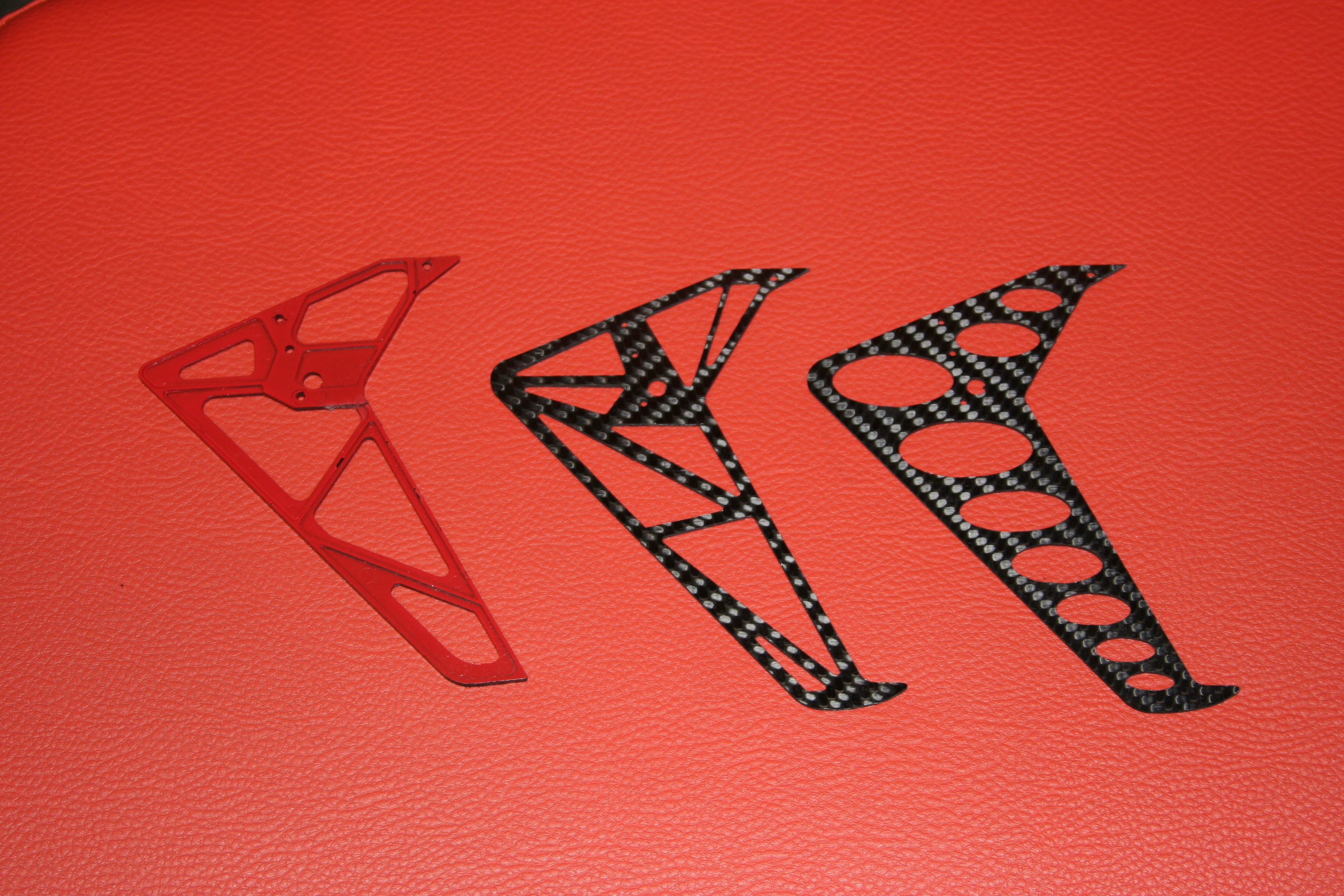

Hab grad mal ausgedruckt und das Original drübergelegt, die Position der Bohrungen muß noch geringfügig korrigiert werden. Ist aber nur bei den beiden 2mm Löchern oberhalb der 5er Bohrung , dabei das oberste ca. 1 mm ( 0,95 ) , das darunter 0,1 mm ( beide höher ).
Das 2mm Loch rechts oben mu ca. 0,3 mm tiefer, Abstand vom rechten äußeren Punkt ( nach hinten weisende Spitze ) muß 8 mm sein.
Kann dir auch die Org.-Finne meines MT per Post schicken, kann morgen bei dir sein. Das wichtigste sind ja die Bohrungen rund um das 5 mm Loch, durch das andere Design der Finne stimmt natürlich die Flucht des rechten obenren Loches nicht, da kommt ja nur der Stummel dran. Wichtig ist da Abstand von oben und von rechts, damits paßt.

Sachtmal, bei dem Leitwerksset, welches nicht diese Eliptischen Ausfräsungen hat, sondern so richtig eckig ausgefräst sind. Sind die stabil genug. Irgendwie sieht das seeeehr dünn aus. Wenn ich den 5-6 mal hart aufsetze, hält der das aus.

Ich werd das selbstredend direkt nach Erhalt auf Maßhaltigkeit prüfen, damit keine unnötigen Wartezeiten entstehen - versteht sich von selbst :)
Und Yogi : überschlag dich nicht, wenn man bedenkt wann die Idee geboren wurde ist das eh schon irre, was bis jetzt auf die Beine gestellt wurde ;)
#37
@Daniel : sieht filigran aus, dürfte aber stabiler sein als das original Kunststoff-Leitwerk. Wird auf jeden Fall getestet, sollte ich da Bedenken bekommen werd ich das Design überarbeiten und die Stege etwas breiter machen. Erstmal abwarten wie sich das Material macht ;)

nachdem ich mir auch die Konstruktionszeichnungen angesegen
hab, hab ichda nicht so viel Bedenken,
auf jeden Fall sehen beide Versionen interessant aus,
Ich werd,wenn es recht ist beide ordern,
damit meine beiden sich etwas unterscheiden.
Wie ist eigentlich die Befestigung der Horizontalen Flosse geplant ??

Ist doch an der Horizontalen unten angeschraubt. Ersetzt dann den Strebenhalter.

@Crizz dein Satz geht morgen früh raus.
#41
wawawawau !! *Lechz*Sabber* die kommen richtig gut !
Bin schon sehr gespannt wie das dann komplett am MT ausschaut - ich denk ich muß mir noch´n Carbon-Heckrohr ordern :D
