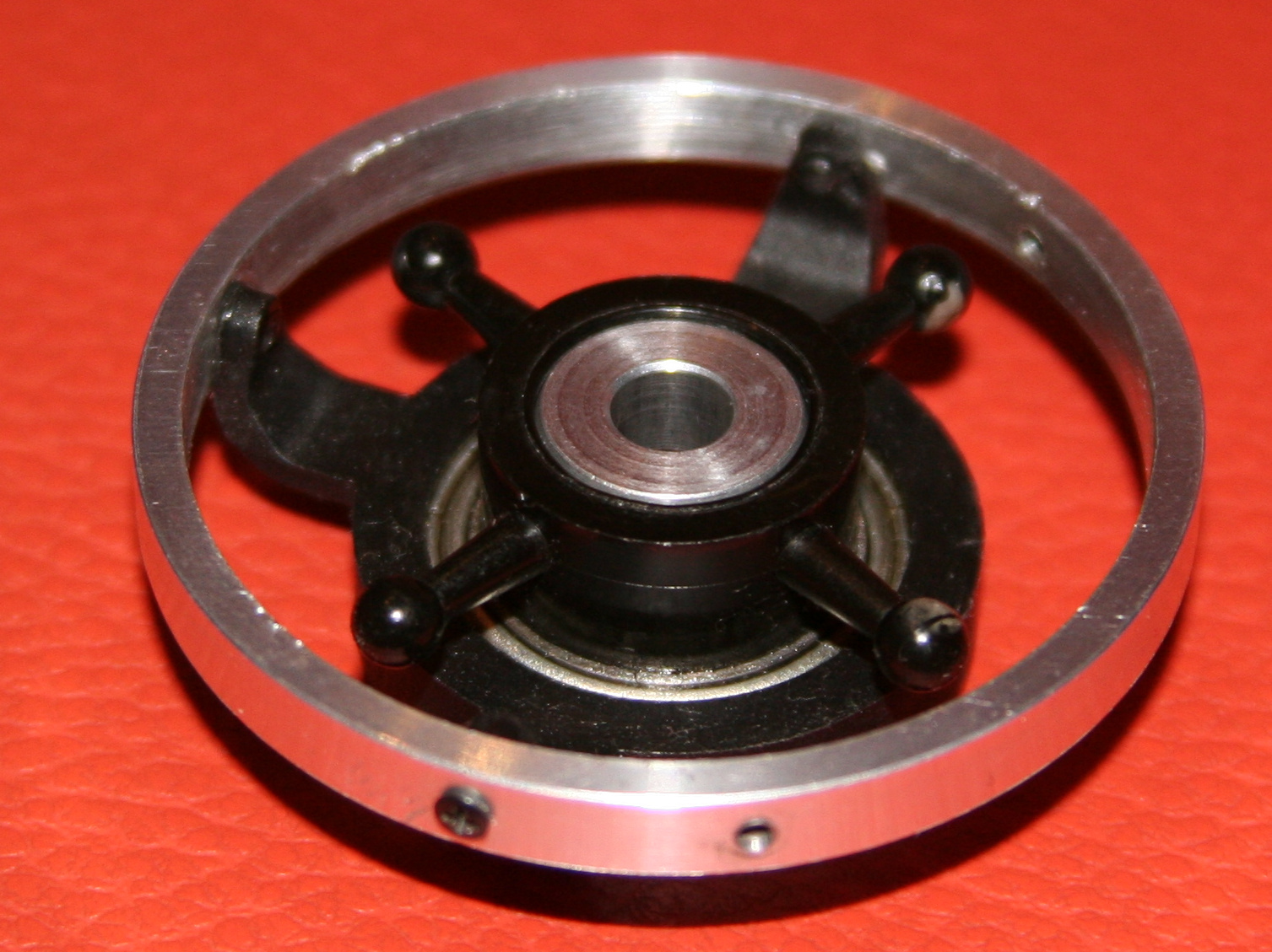

yogi, zeigst du mir mal ein Bild wie das mit dem Ring aussehen soll? :)

Und das ist der ominöse Ring:

Hi Jürgen,
Danke für das Bild.
ah jetzt weiss ich endlich wie das aussehen soll. Brauch ich da noch irgendwas für? Das sieht so aus als wenn die original Kugeln den Ring halten. Hm die orig scheibe hat doch Plastikköpfe? die müssen dann nehm ich an abgesöbelt werden und schrauben durch?
An dem Ring müssen dann neue Kugeln? Messing kugeln vom Eco 8 hab ich hier, ich hoffe auch schrauben dafür.

ich schick dir Morgen einfach die Taumelscheibe vom Bild mit.

Hi Jürgen
ach das ist der Ring von dem du erzählt hast :)
jetzt kappier ich das wie ich das umbauen muss ;)
Kannst ja als Tuning kit für dein Sunrise Chassis mit anbieten, für alle die den 8er umbauen wollen ;)

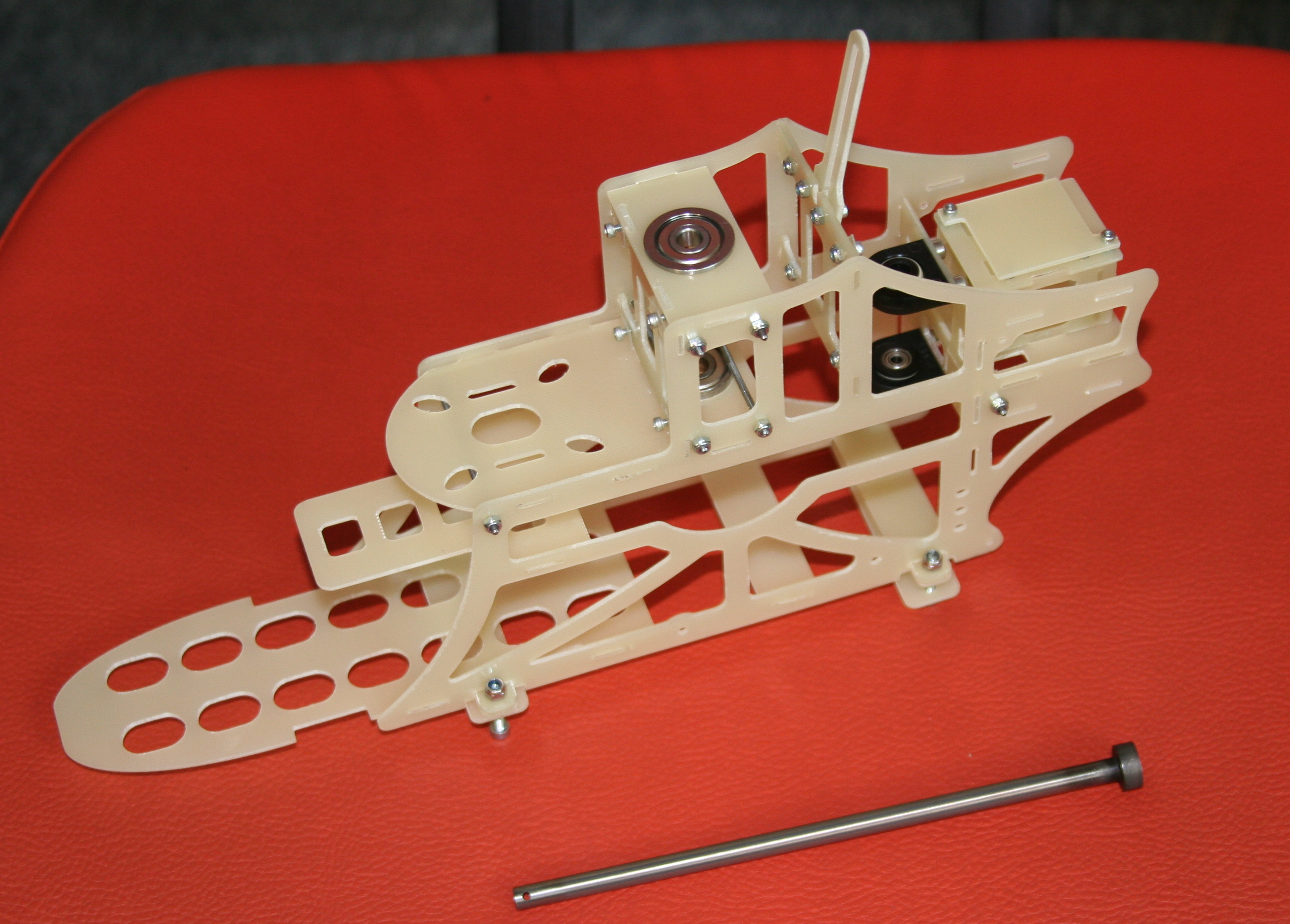

und das ist ein "gepuzzeltes" Sunrise Chassis, das gleich zur Post geht. 8)
P.S. Die Welle, die dabei liegt, probierst du bitte mal aus. Die braucht unten keinen Stift mehr, funktioniert allerdings auch nur mit dem Original Freilauf ohne Hülse.
