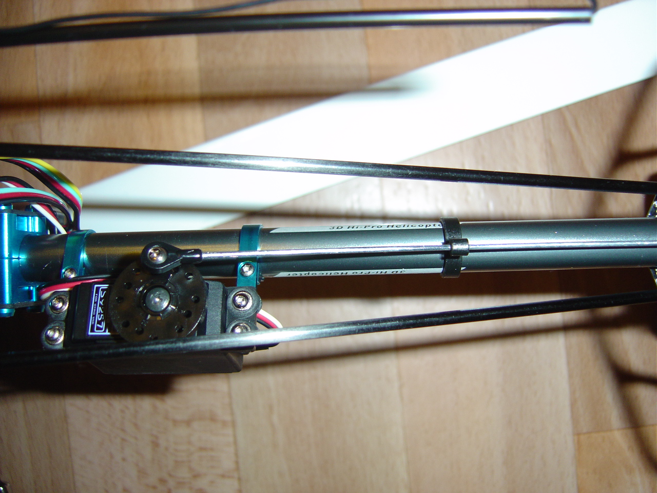

so liebe helifreunde, möchte ein wenig über meine fortschritte berichten und halt das der tag des jungfernfluges kurz vor der tür steht, aber erstmal ....
habe denke ich als anfänger
das mechanische wirklich gut hinbekommen. alle servohörner auf 90grad, taumelscheibe paralel zum chassi mit überall gleichen messwerten bei pitch null 10,3mm ( habe nach den einstellvideos von rcmovie gearbeite ). pitch null grad eingestellt ( und musste feststellen das es bestimmt auch vernünftige pitchlehren gibt, was ich im moment nicht hatte, weil sie sich nicht vernünftig auf dem rotorblatt zentriert hatte und somit ich es als anfänger es etwas schwerer hatte an meinen pitch null grad ranzu kommen) und komme ohne probleme in den bereich plus und minus 10 grad, wobei auch keine teile an einander reiben oder sich blokieren in jeder lage der taumelscheibe. habe anschliesend an meiner funke den pitch auf -3 und +10 grad eingestellt. darauf kamm ein probelauf der rotorblätter und muss sagen das ich die blätter nicht mals ausgewogen haben und ich eine einwandfreien spurlauf der blätter habe,,,,entweder ist es nicht so extrem schwer oder anfängerglück. naja bin schon mächtig stolz auf mich aber würde gerne komentare, kritik, tips, ergänzungen oder sonstiges von euch bitte hören.
als nächstes kommt das heck oder besser gesagt das gyro den das heckservo habe ich denke ich schon korekt eingestellt, also das servo so eingegrenzt das die pitchbrück uom heckroto nirgends anstösst.
wie gesagt bitte um komentare
gruss adnelas
gruss adnelas

hört sich ja alles schon sehr schön an. Auf dem Bild erscheint mir die Anlenkung vom Heck sehr schräg.
Das Auswuchten, hat nicht wirklich etwas mit dem Spurlauf zu tun, sondern eher die Pitcheinstellung
Gruß Doc Tom

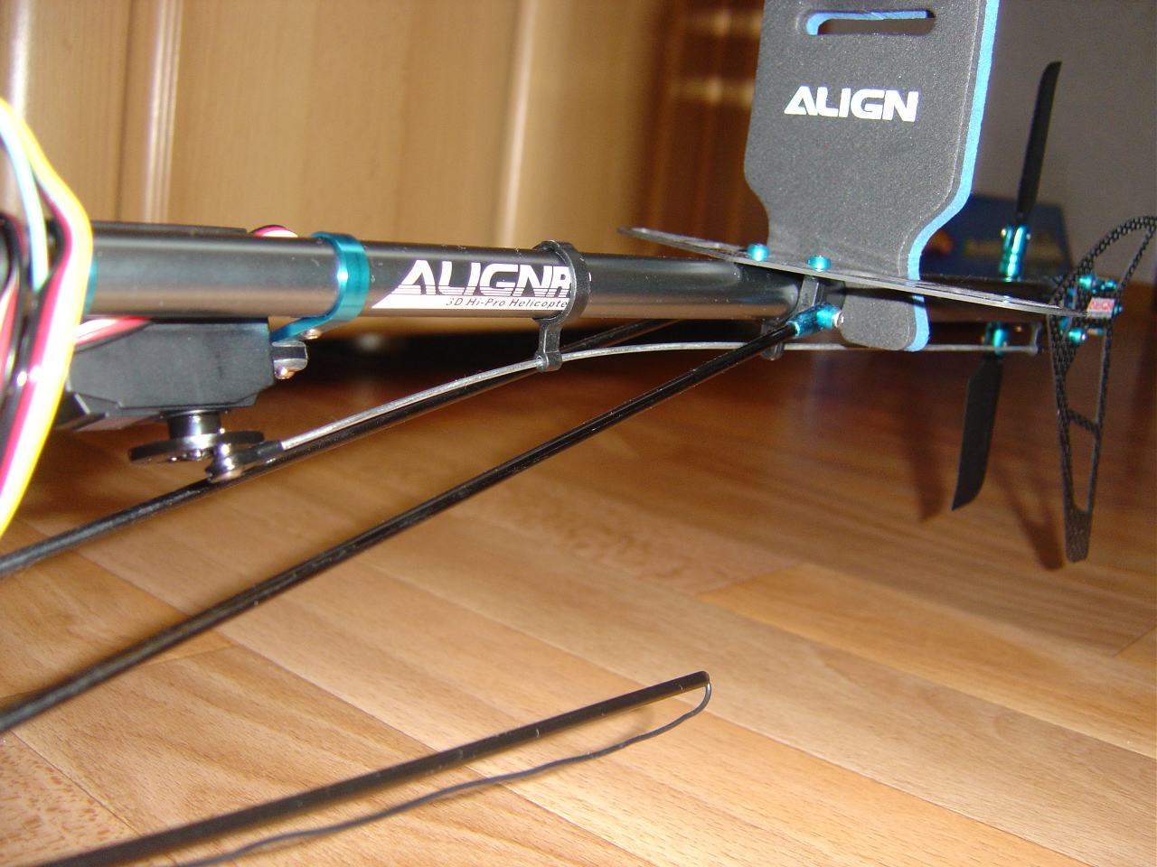

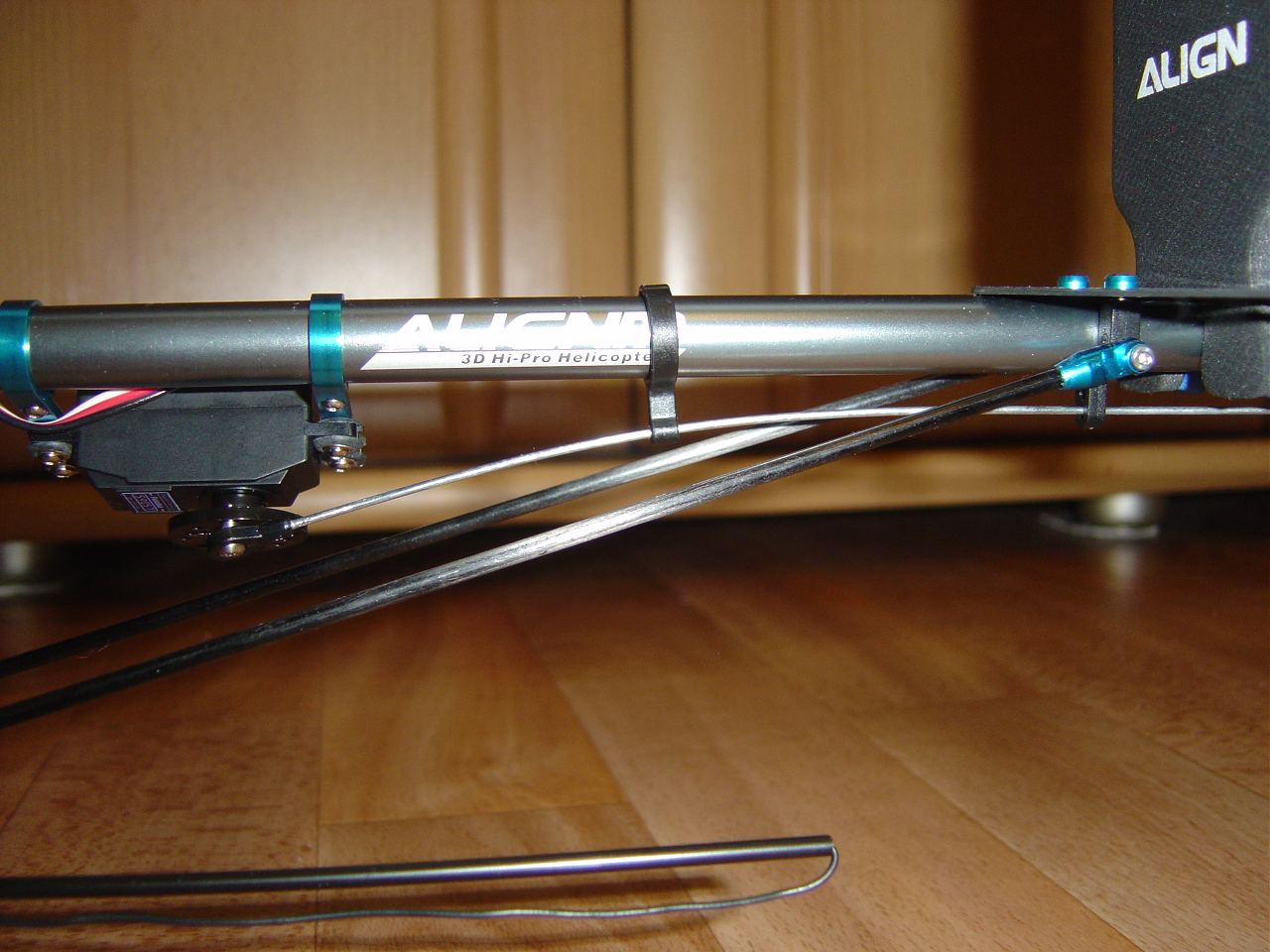

oh ja das mit der heckanlenkung ist mir auch so spanisch, das sieht mir so stramm aus aber wie habt ihr den das so oder du ttf. ich mach mal schnell ein foto von meienm
- DSC00056.JPG (568.9 KiB) 379 mal betrachtet
- DSC00055.JPG (579.32 KiB) 396 mal betrachtet

Ich hab den Servohalter einfach anders rum montiert... was jetzt unten ist, ist bei mir oben. Also vom Rohr abziehen, um 180° drehen und wieder drauf

Neee so geht das nicht
Ich schau mir mal die Bilder genau an Moment
Gruß Doc Tom
#41
Yap, so wie Daniel schreibt und evtl. auch das Servo nicht aussen aufliegenlassen sondern innen. Hoffe Du verstehst was ich meine die Anlenkung muss dichter an das Heckroht, so auf keinen Fall fliegen.
- TREX2.JPG (586.5 KiB) 402 mal betrachtet
- TREX4.JPG (556.86 KiB) 397 mal betrachtet
Gruß Doc Tom
