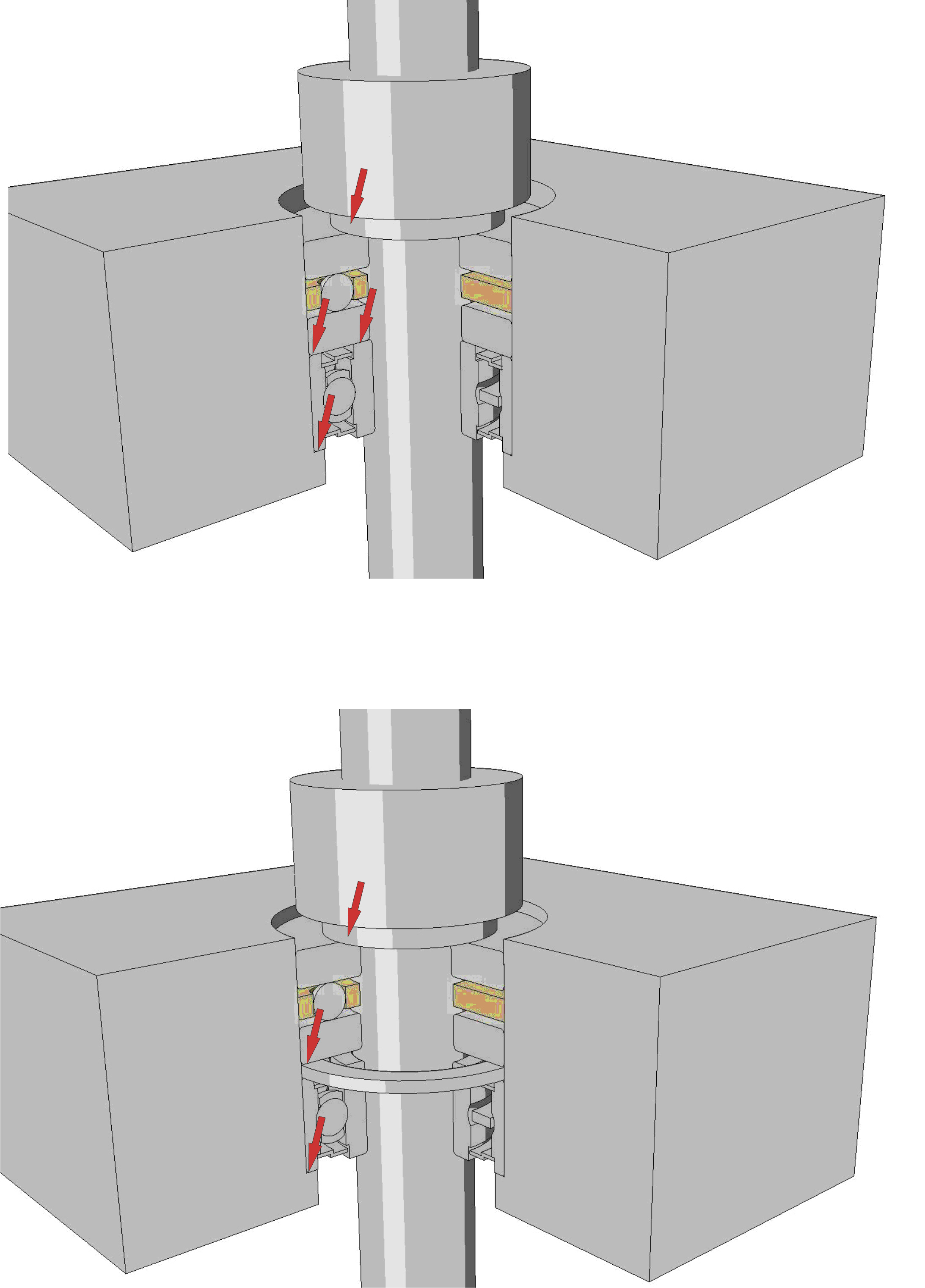

so wie auf den Bildern zu sehen KANN DAS DRUCKLAGER NICHT FUNKTIONIEREN!
Entweder fehlt da noch ein Zwischenring, oder der Konstrukteur hat keine Ahnung was er da gemacht hat.
Wenn einfach nur der Lagerring vom Drucklager über das Kugellager gelegt wird, dann reibt ja sowohl der Innenring, wie auch der Aussendring vom Radiallager am Lagerring des Axiallagers.
Ich bin im Grunde derselben Meinung, aber aus einem anderen Grund:
Die Axiallager werden auf die Radiallager aufgelegt. D.h., die Axialkräfte gehen durch das Axiallager direkt in das Radiallager... Dann brauchts aber auch kein Axiallager...
Dass die Scheiben der Axiallager auf dem Radiallager aufliegen bedingt keine zusätzliche Reibung, da die Innenringe der Radiallager immer ein paar Zehntel breiter sind, zum Aussenring also Luft vorhanden ist.
Richtig wäre die Konstruktion, wenn man auf das Radiallager einen kleinen Ring setzen würde, Aussendurchmesser gleich dem Aussendurchmesser des Radiallagers, Innendurchmesser etwas grösser als der innere Lagerring des Radiallager. Die Lagerbohrung muss dann aber im Bereich der äusseren (Axial-)Lagerscheibe ein paar Zehntel grösser sein, damit diese sich frei drehen kann, ohne mit dem Lagerblock zu kollidieren.
Dann hätte man sowohl die radialen, wie auch die axialen Kräfte sauber abgefangen.
Ich persönlich würde ein Kegelrollenlager vorziehen (wie man sie auch in Radlagern am Auto oder am Lenkkopf im Motorrad hat)
Just my 2 Cents...
Nö, die Drucklager sitzen auf dem Außenring der Radiallager --> keine axiale Belastung der Radiallager ;)

schau ich mir eine Seite zurück die Bilder an, sehe ich, dass die Axiallager einen Innendurchmesser haben, der fast der gleiche wie bei den Radiallagern ist. :?:
Und: die Lagerscheiben haben zwar fast den gleichen Aussendurchmesser, liegen aber auf dem Innenring auf, da der immer ein paar wenige Zehntel breiter ist. Letztendlich ist damit das Axiallager sinnlos, da es radial sogar auf beiden Seiten von der Welle geführt wird.
Richtig wäre es doch, die untere Lagerscheibe mit ihrem Aussendurchmesser im Lagergehäuse sitzen zu lassen, und oben eine Scheibe mit einem Bund zu haben, der den Spalt zwischen Welle und Lagerscheibe füllt.
Aber: ich finde, dass der Pikke sehr vielversprechend ist.
Er gefällt mir ausserordentlich gut, und es sind jede Mange netter Details darin verbaut. Nur die LAgerung, die gefällt mir nicht, obwohl ich sehr gut verstehen kann, was der Konstrukteur da vorhatte.
Grüsze,
Volker

#39
Beitrag von Chris92 »
OK ich glaube, du hast Recht ;)

dem, was Volker sagt, stimme ich voll zu.
Wobei ich noch behaupte, das der schleifende Lagerring auch zu Beschädigungen führt.

ich denke ja auch, dass es reichen sollte, den Pikke nur mit Radiallagern in die Luft zu bekommen. Wird doch bei allen anderen in der Baugrösse so gemacht.
Da der Konstrukteur aber vorgedacht hat, und dden Radiallagern die Quälerei ersparen wollte (was mechanisch auch richtig ist), sollte das Ergebnis doch bitte so aussehen, dass die Axiallager ihren Dienst auch verrichten können.
Die Lager dann wieder selbst wegzulassen ist nicht unbedingt das, was ich von so einer Maschine erwarte.
Sicher, es heisst Modellbau.
Und das bedeutet auch, dass ich jeden Schritt, den mir eine Bauanleitung vorgibt, lediglich als Vorschlag betrachte, den ich in Ruhe noch mal überdenke.
Trotzdem sollten solche Dinge einfach fertig konstruiert sein. Den Alublock neu zu konstruieren, die 1-2 Aluringe dazu anfertigen, das treibt den Preis nicht in die Höhe, und erspart einen schlechten Ruf (durch festgefressene Lager oder zerstörte Wellen)

danke das du das mal aufgerissen hast! So muss ichs nicht machen ;-)
Genau das habe ich gemeint! Es fehlt zumindest auf den Fotos ein Ring, dann würde es wie skizziert technisch korrekt ausgeführt sein.
Ich weiss ja nicht wo ohr eure Lager kauft, aber die Standardlager haben exakt gleich breite Innen- und Aussenringe, und Kegel-, Pendel-, ect. -rollenlager gibts nicht in der Größe, bzw. wären nicht bezahlbar. Mal davon abgesehen das es Blödsinn wäre. Ja, ich setze auch jeden Tag Kegelrollenlager mit 750mm Innendurchmesser ein und weiss wovon ich rede, aber beim kleinen Modellheli sind das ganz andere Dimensionen und Relationen. 2 Stück Radiallager sind alles was so ein Heli wirklich braucht, und damit fliegen zigtausende Helis.... nur der Pikke eben nicht LOL
