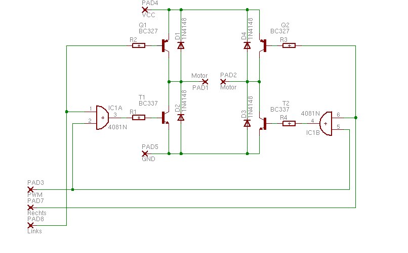

calli hat geschrieben: Mal schauen was ein H-Brücke ist ;-)
Das ist eine H-Brücke,
Links und PWM = Motorläuft in die eine Richtung
Rechts und PWM = Motorläuft in die eine Richtung
Links und Rechts = Bremsfunktion (Achtung, kein PWM sonst Kurzschluss!)
kannst aber auch den L293 D nehmen, der hatt das alles schon drinn.

Ah. L293 D sieht ja gut aus.
