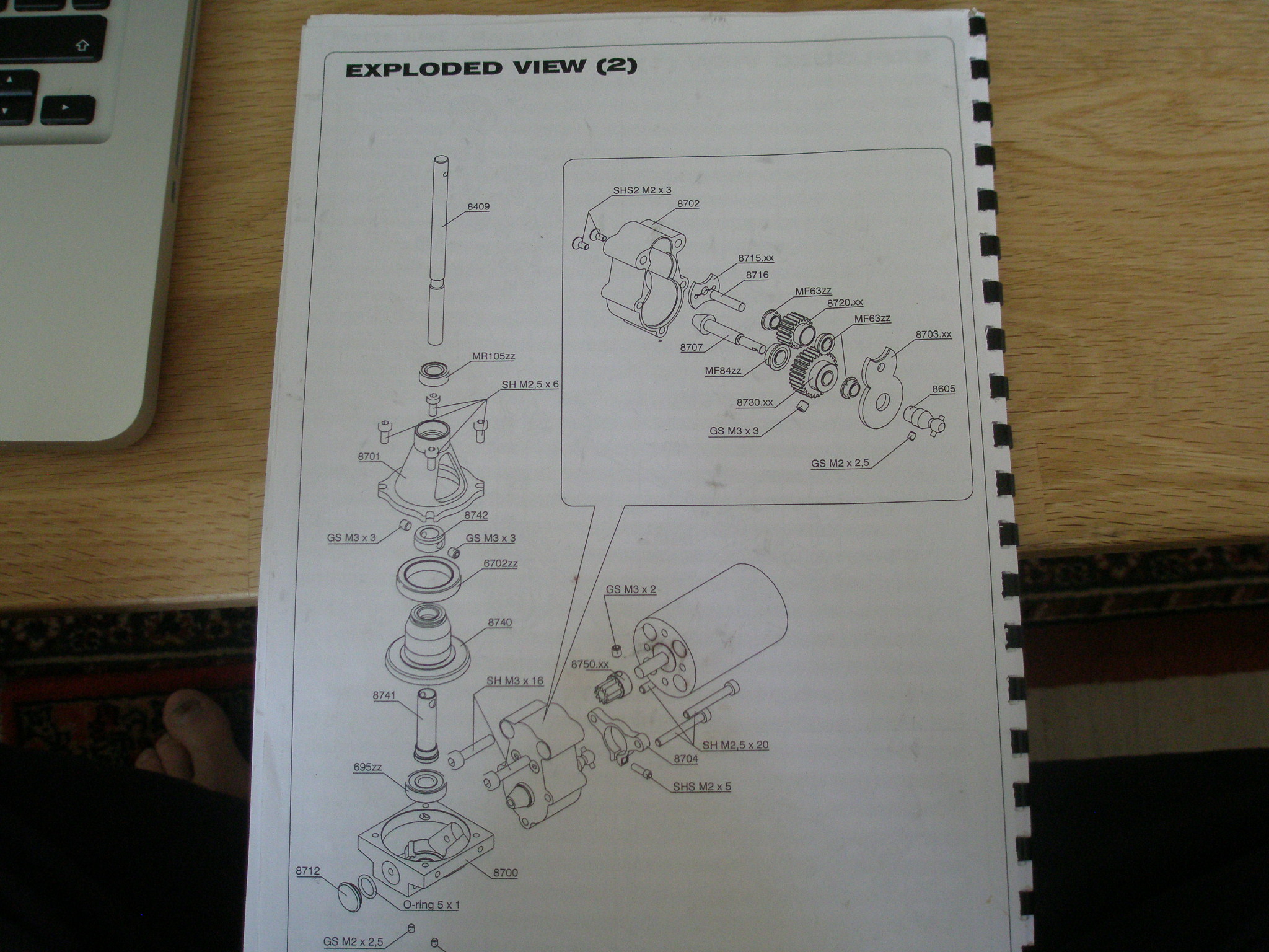

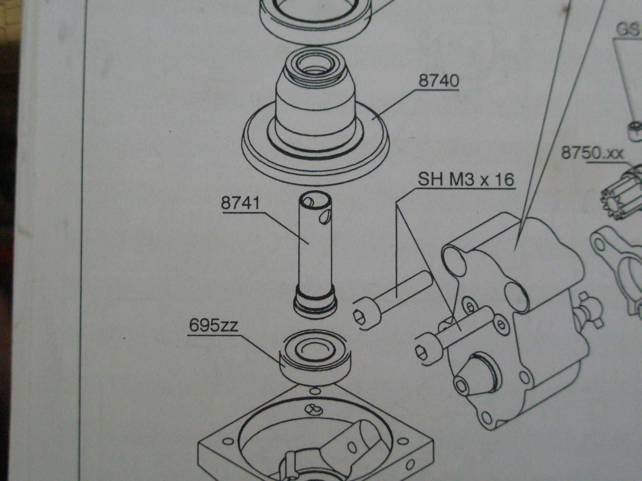

herreischl
Beiträge: 420
Registriert: 24.06.2011 22:18:37
#36 Re: Duzi R5 Nova
Beitrag von herreischl »
dilg hat geschrieben:
herreischl hat geschrieben:ODER kennt jemand jemanden, der vielleicht jemanden kennt der sowas hat ... :mrgreen:
Wenn du uns zeigst wie das Ding genau aussieht, können wir nachsehen ob es was ähnliches im Bestand gibt..
Gerne!
Guckst du, für den Heli :
http://www.duzi.cz/shop01/index.php?mai ... cts_id=175
https://www.google.de/search?q=Duzi+R5+ ... 73&bih=607
brauch ich das Teil, zu kurz - leider:
https://www.modellbauversand.de/s/E-Raz ... laufhuelse
Gruss Hermann
dilg
Beiträge: 1720
Wohnort: Mödling
#37 Re: Duzi R5 Nova
Beitrag von dilg »
oh, superrrr!
Jetzt weiß ich das du einen komischen Heli hast, für den eine Hülse suchst die nicht im webshop und nicht bei google abgebildet ist und mit unbekannten Abmessungen. So klug war ich vorher auch.
Da kann ich dir natürlich auch nicht raten, die alte zu reparieren oder eine Ersatzkonstruktion zu machen; Aber wenigstens weiß ich jetzt das die vom razor zu kurz ist....
Ganz im Ernst: Wie sollen wir wissen, wie das Teil das du von einem andren Hersteller suchst genau aussieht?
lg michl

herreischl
Beiträge: 420
#44 Re: Duzi R5 Nova
Gruss Hermann
herreischl
Beiträge: 420
#45 Re: Duzi R5 Nova
So sieht die Einheit montiert aus !
http://www.duzi.cz/images/r5/r5_mech_016.jpg
Gruss Hermann
