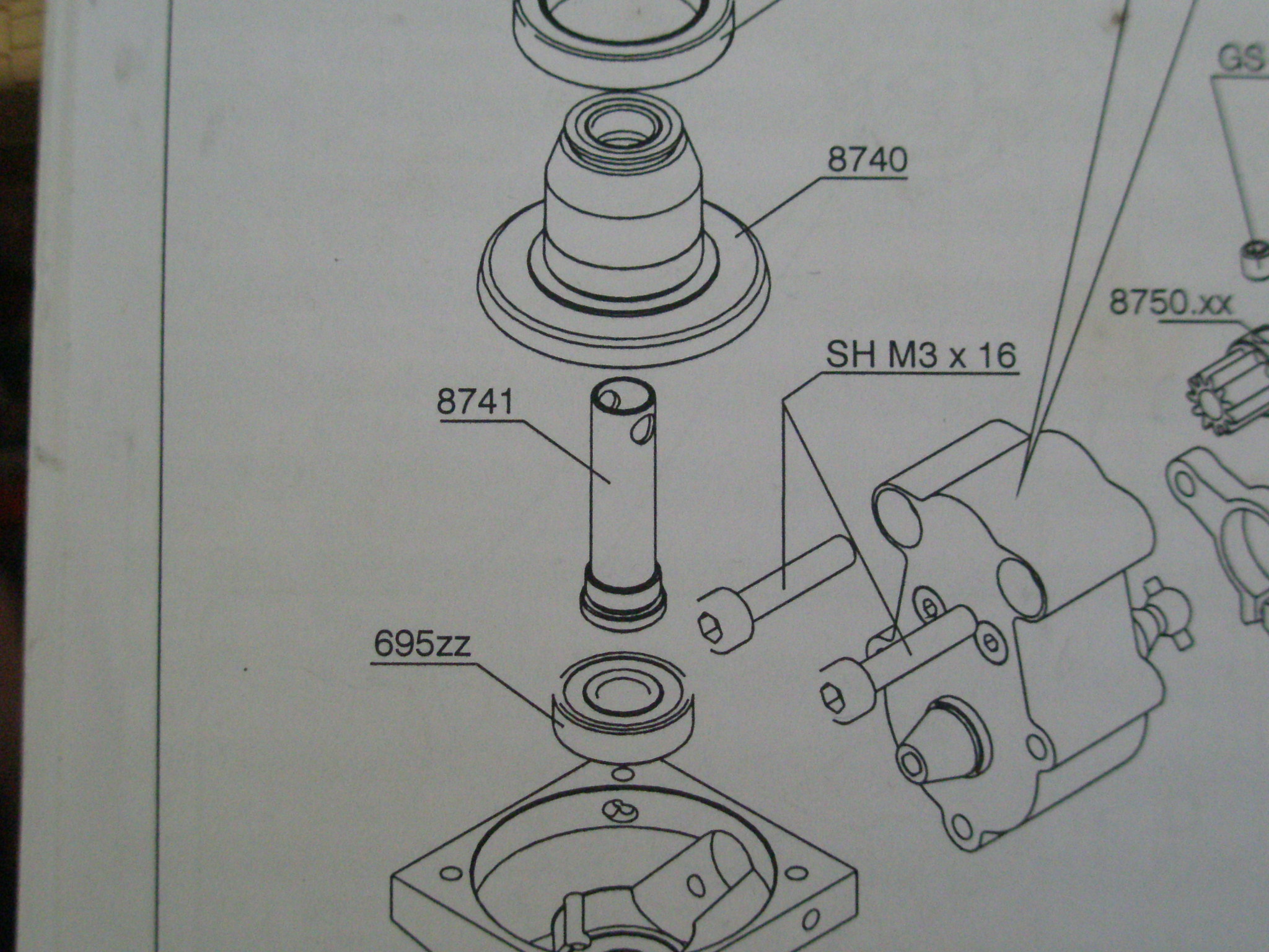

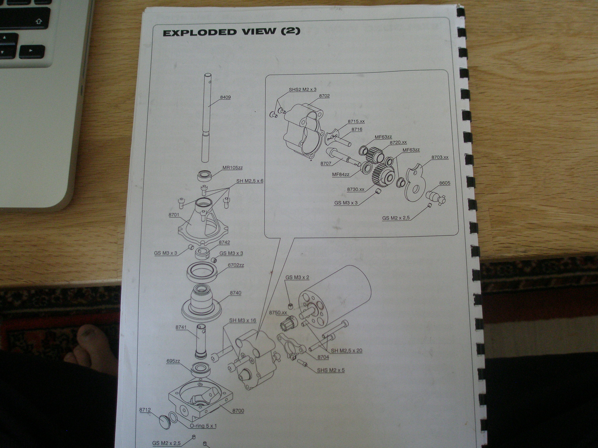

Guckst du, für den Heli :
http://www.duzi.cz/shop01/index.php?mai ... cts_id=175
https://www.google.de/search?q=Duzi+R5+ ... 73&bih=607
brauch ich das Teil, zu kurz - leider:
https://www.modellbauversand.de/s/E-Raz ... laufhuelse

Jetzt weiß ich das du einen komischen Heli hast, für den eine Hülse suchst die nicht im webshop und nicht bei google abgebildet ist und mit unbekannten Abmessungen. So klug war ich vorher auch.
Da kann ich dir natürlich auch nicht raten, die alte zu reparieren oder eine Ersatzkonstruktion zu machen; Aber wenigstens weiß ich jetzt das die vom razor zu kurz ist....
Ganz im Ernst: Wie sollen wir wissen, wie das Teil das du von einem andren Hersteller suchst genau aussieht?

..die sagen mir leider nicht wo der Bund des Freilaufes genau ist. Und das Loch für die Schraube. Wo die Lauffläche aufhört und wo man mit andren Buchsen oder Beilagen arbeiten kann.
So rate ich ins Blaue: Nimm die Hülse vom Razor, zweimal. Einmal unten normal, und die fehlende Länge..da nimmst die zweite, aufs gesuchte Maß abgeschnitten.

....tja, aber wer sagt denn das der Freilauf ganz oben sitzt? Dort wo die Hülse zu kurz ist könnte genauso nur eine Scheibe sein. (zb is bei Rex450 ja auch oben die Scheibe, da könnt das schon gehen)
Wenn dort oben auch nur ein Kugellager rennt, dann schauts auch noch gut aus.
Wir wissen ja nichtmal, ob man die Hülse als ganzes nach oben setzen kann (wenns beim R5 überhaupt ein oben gibt) und um wieviele Millimeter es geht
