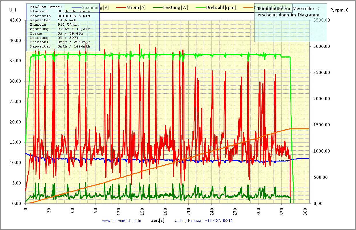

#39
Beitrag von -andi- »
@ Crizz
dem ist nichts hinzuzufügen ;-)
aber mit Sicherheit nicht so spannungstabil wie ein Lipo
schau mal dieses Log an ;-)
http://www.first-products.de/images/Raptorflug.jpg
Wie lange die Zellen halten wird die Zukunft zeigen! Nur wenn jeder von anfang an sagt das die Zellen nix taugen und keiner es versucht werden wir es nie erfahren ;-)
cu
Andi - der hofft heute wieder 2 Zykeln draufzubekommen...

Ich habe den Threat zum Test 5SA123 im T-REX 450 gefunden. Das 5S Pack wieg übrigens schon 213g!
Siehe hier: http://www.helifreak.com/showthread.php ... =a123+1100
Schwebelog schaut gut aus, für Kampfschweber also geeignet :-)
Auf Seite 2 gehts dann zur Sache. In diesem Log sieht man deutlich wie schlecht die Spannungslage wirklich ist. Die Zellen brechen bereits ab 28A (entspricht 294Watt) schon auf gute 10,5v ein und das bei einer Nennspannung von 18,5v. Jetzt nehm ich im direkten Vergleich meinen Log den ich gemacht habe. Man sieht also bei meinem einen maximalen Einbruch auf 9,96v bei 40A (entspricht ca. 400W). Um mit meinem Setup also gleichzuziehen bräuchte man mindestens 7 oder 8S A123, was dann um die 300g wiegt und den T-REX 450 oder Minititan 3D unfähig macht. Für nen ordentliches T-REX 600 3D Setup brauchst du mindestens 12 A123 (3min Flugzeit) oder gleich 14S A123. Sorry da kannst du dir gleich ein 10S Lipopack kaufen und hast deutlich mehr Spass dabei.
T-REX Diagramm 2) Scorpion 8 V2 60 KONGPOWER.gif (153.81 KiB) 1077 mal betrachtet
Gruß Tim
