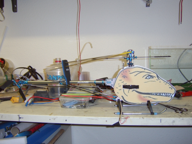

Was haltet ihr hier von?
Gab´s das schon? Link? Ich frage lieber vorher, ich erfinde das Rad doch ständig neu.
Ich dachte wenn schon T-Rex dann richtig
Vieleicht hat mal einer von euch Haubenbauprofis lust die Studie zur Flugreife zu bringen?
Bis jetzt besteht die Haube nur aus Depronseitenteilen.
Was macht man nicht alles aus langer weile bei dem Schei... Wetter.

habe eben den kompletten Bericht gelesen und bin begeistert von den Papierrümpfen. Auch die Idee mit dem Rex-Kopf finde ich ziemlich geil
Was mich aber ebenfalls neugierig macht ist das selbst gebaute Alu-Landegestell. Gibt es hierzu evtl. größere Bilder und Material Listen?
Vielen Dank im Voraus.

hi wiggal,
das landegestell ist sehr einfach zu realisieren.
5-er oder 6-er alurohr sowie entsprechendes alu-flachmaterial als meterware.
der rest ist nach freiem bemessen zu sägen und biegen.
verkleben mit uhu-endfest 300 bei 180° im backofen. funzt einwandfrei.
Grüsse Hans-Peter
