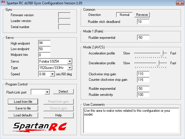

So, zum einen hier mein Aktuelles (entschärftes, aber noch nicht getestetes) Setup für den Spartan.
Und auch gleich noch die Erklärung.
Eigendlich werden Sämtliche Parameter super durch die Blasen erklärt, aber nicht jeder kann Englich.
Geflogen habe ich mit leichter Vorspur, eingestellt im Normalmodus, so dass er im normalen Schwebeflug nicht wegdreht.
Die Software dazu ist im internet unter http://www.spartan-rc.com/ herunter zu laden.
Um den Kreisel zu Programmieren muss er eingebaut und mit Empfängerstrom versorgt sein.
Eine Einstellung über den Sender ist ebenfalls möglich.
Also die einzustellenden Parameter sind:
- High endpoint/ Low Endpoint: Das sind einfach nur die Servowegbegrenzungen R/L
- Midpoint Trim: Wenn das Servohorn nicht ganz Senkrecht zu stellen ist, weil es einfach immer zwischen zwei Zähnen hängt.
- Servo: Hier kann man aus einer umfangreichen Datenbank einfach das Passende Servo raussuchen, die weiteren Werte wie Speed füllt das Programm selber aus.
- Direction: ganz einfach die Wirkrichtung des Kreisels.
- Ruder Stick Deadband: eine schöne funktion, vorallem für mich, da ich Mode 1 fliege und somit bei Tic-Tocs gern Seite Mitsteuer. Hier kann man dem Kreisel sagen, einen bestimmten Steuerimpuls unterdrücke ich, wenn er in einem Bereich x% um den 0Punkt des Knüppels liegt.
- Rudder Exponetial: Expo, ganz normal, ist werkseitig auf 50% eingestellt, fühlt sich auch gut an, sollte man so lassen
- Acceleration Profile: Wie schnell, wenn ich den Rudderstick voll reinhaue, der Heli die Piorette beginnt, ob er sich langsam eindreht oder ob er gleich voll rumhaut. Wichtig, nicht nur auf die Vorlieben, sondern auch auf das Material achten
- Deceleration Profile: Ob der Heli nun die Piroette langsam ausdreht oder schnell auhört, wenn dieser Regler auf zu schnell eingestellt ist, überdreht er etwas, dies kann man reduzieren, indem der Heli die Piro etwas softer beenden darf.
- Clockwise/ ounter clockwise stop gain: wie agressiv der Das heck stoppt, wenn der knüppel schlagartig in 0-Stellung gebracht wird Wichtig, nicht nur auf die Vorlieben, sondern auch auf das Material achten
- Expo: hatten wir schon.
- Rudder sensitivity: im grunde kann ich damit die maximale piorettenrate einstellen.
Vorsicht: Der Gyro kann im Stopp- und Startverhalten der Pioretten sehr agressiv eingestellt werden, quasi als wenn man mit 200 gegen eine 5m dicke Betonwand fährt, die Fahrt ist in Bruchteilen von Sekunden auf 0 m/s, vorallem in Verbindung mit einem schnellen Servo, allerdings sind so extrem harte stopps schlecht fürs Material (siehe meine Tests) also ist ein guter Mittelweg zu suchen, aus hartem, präzisem Stopp und Materialschonung

acceleration ist, wie schnell der heli ANFÄNGT mit der piorette.
deceleration und clockwise/ counter clockwise gain sind sehr ähnlich.
deceleration ist wie aceleration nur auf das stoppverhalten. wie schnell und agressiv er aufhört. mit dem gain kann das ganze noch schärfer und agressiver gemacht werden.
wenn das heck überdreht (stellt aber sofort zurrück) kannst du entweder deceleration etwas softer stellen oder gain etwas höher stellen.
ich versuchs mal so, mit deceleration kannst du in einem gewissen maße das stoppverhalten bestimmen, aber nicht wie hart er einrastet.
denn wenn das stoppverhalten zu schnell ist, und das einrasten dem nicht angepasst ist überdreht er und stellt zurrück.

Kann ich die Empfindlichkeit des Spartan auch über die Fernsteuerung einstellen? Bzw auf welche einstellung hat das dann nen Einfluss?
Ach ja, wie stell ich den ein, so das die Heckblätter bei 90° Servohorn ohne Anstellwinkel sind?

das machst du wie mit jedem anderen kreisel, über das gestänge!
und ja, du kannst die ganz normale gyro gain über den sender einstellen.
