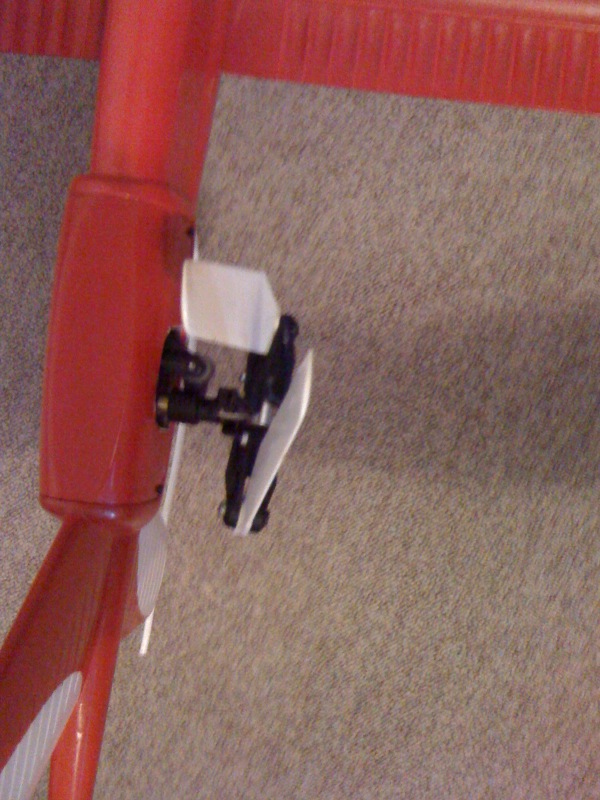

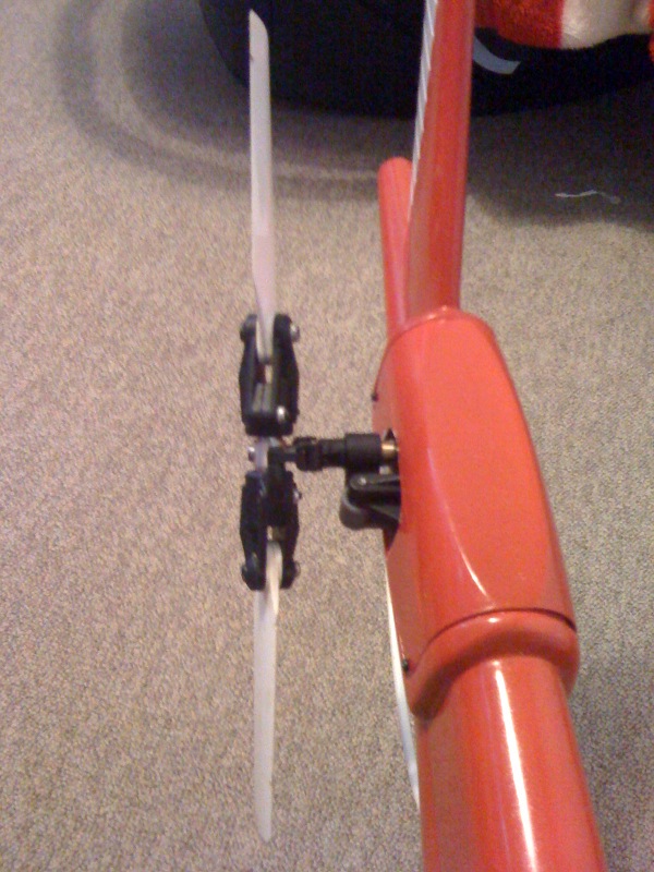

Also meine Blätter stehen bei 90° Servomitte wie auf den Bildern zu sehen ist. Mache ich was falsch? Weil es anscheinend alle anders machen....
- Bild2
- Foto 2.jpg (158.04 KiB) 4376 mal betrachtet
- Bild1
- Foto.jpg (150.06 KiB) 4375 mal betrachtet

Stell das so ein, dass die Pitchhülse nach beiden Seiten den gleichen Weg gehen kann. Dann hast Du etwas Vorspur. Dann aber nicht mehr im Normalmode fliegenscotty hat geschrieben:Bin echt mal gespannt wie es sich anfühlt Habe bisher immer im Normal-Modus eingestellt und dann in HH geschaltet.
