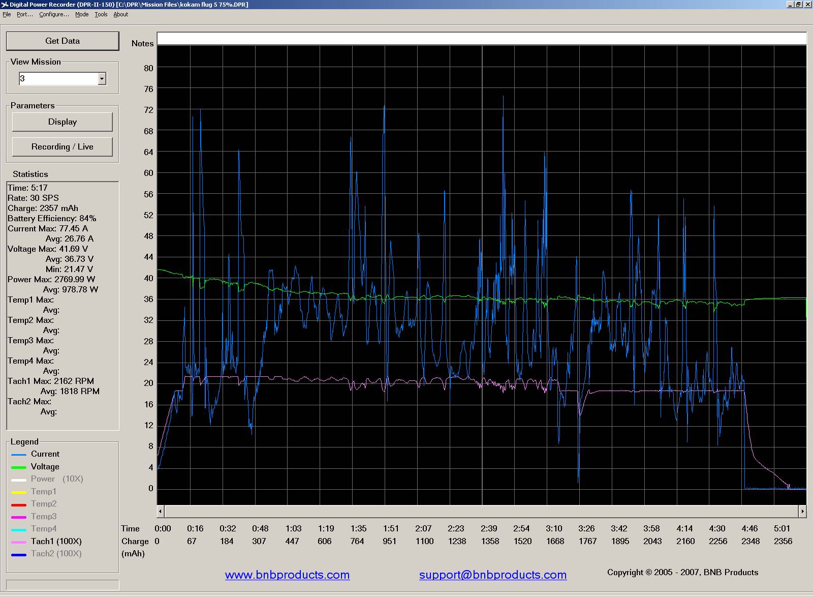

ich will der sache einfach auf den grund gehen und ein vergleich haben, weil ich von natur aus neugierig bin.
immerhin bin ich nicht der einzige mit solchen drehzahleinbrüchen.
und wenn eine figur nicht klappt, schiebe ich es auf die servos (das heck steht mittlerweile ganz ok)
aber 75% sieht echt übel aus. :?
(bei miinute 3:26 wars ein motoraussetzer)
