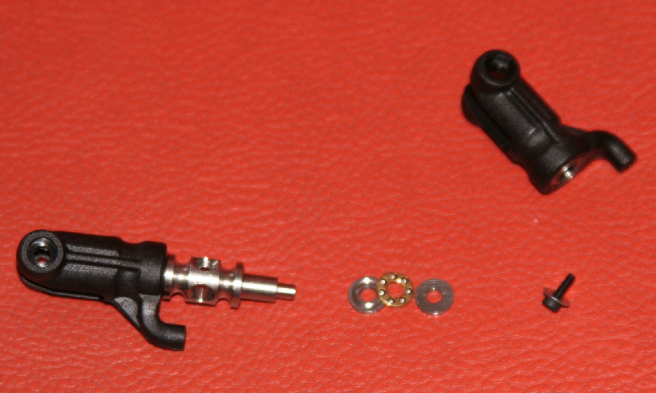

den Blatthalter noch dazudenken..
die Kugeln nicht reindrücken, sondern mit der Schraube beim Andrehen "in-den-Blatthalter-reinziehen" lassen..
dann sitzen sie auch wirklich gerade drin

Ok, vielen Dank für die Erklärung und die klasse Bilder!
Ich konnte mir das nicht so recht vorstellen, zwei Kugellager hintereinander zu verbauen.

Alex B hat geschrieben:Ich konnte mir das nicht so recht vorstellen, zwei Kugellager hintereinander zu verbauen.
DAS ist auf jedenfall sinnvoll zwei Kugellager zu verwenden - selbst bei meinen relativ niedrigen Drehzahlen - einmal doch ein wenig zu viel aufgedreht (hab nen Poti für die Drehzahl) und das Kugellager hat sich verabschiedet.

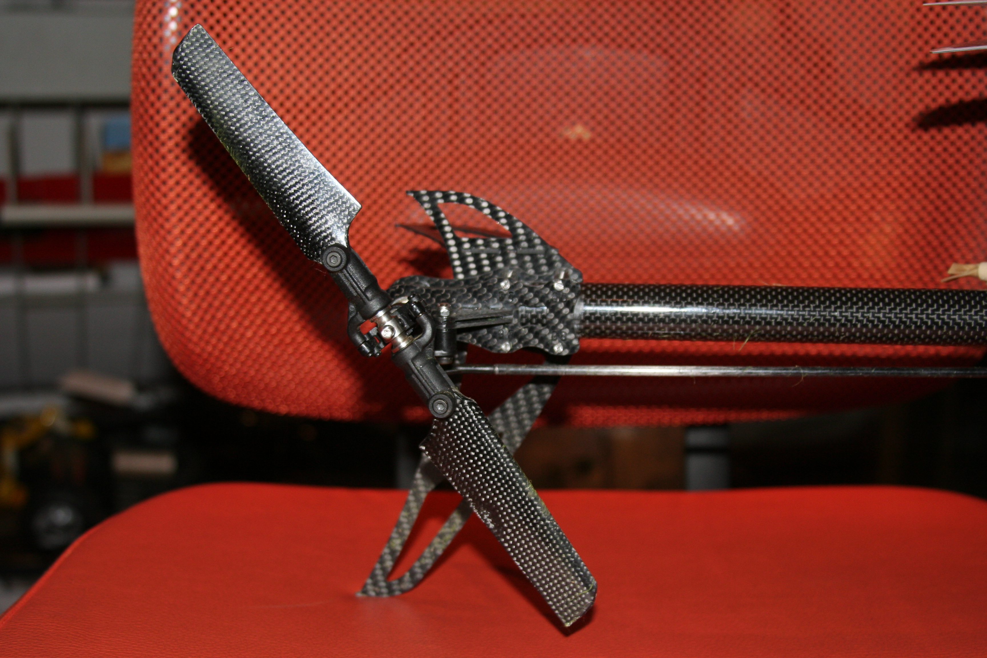

Hmm
Ich hab gleich gesagt von dem ikarus Zeug kommt mir nix an meinen Meterheli...
Und hey ich fetz mit 85er Mah Löffels rum, Rasen mähen.. :twisted:
