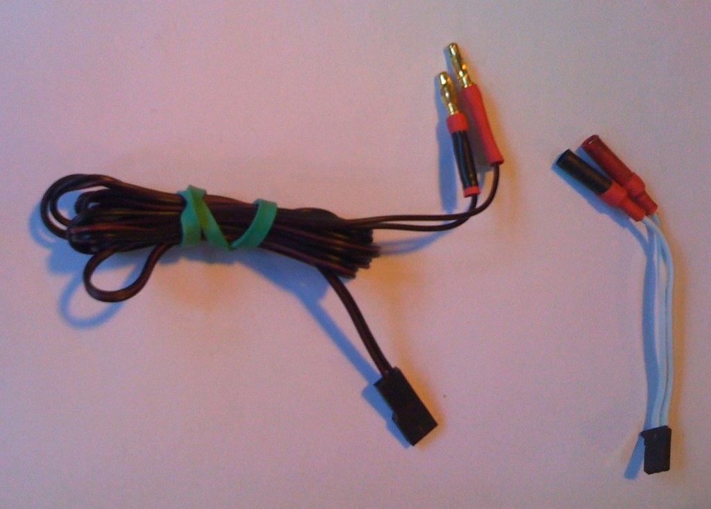

Also Adapter ist vieleicht ein bisschen übertrieben, Kabel triffts schon eher ;)
Da mein DPR 4mm Goldies bestückt ist, brauchte ich nur ein zusätzliche kabel zu löten. Hatte schon ein anderes, welches ich immer zum aufladen meines 2S Empfängerakkus nehme rumliegen....
Hier mal ein kleiners Bild, sorry für die Quali hab grad nur mein Natel zur Hand....

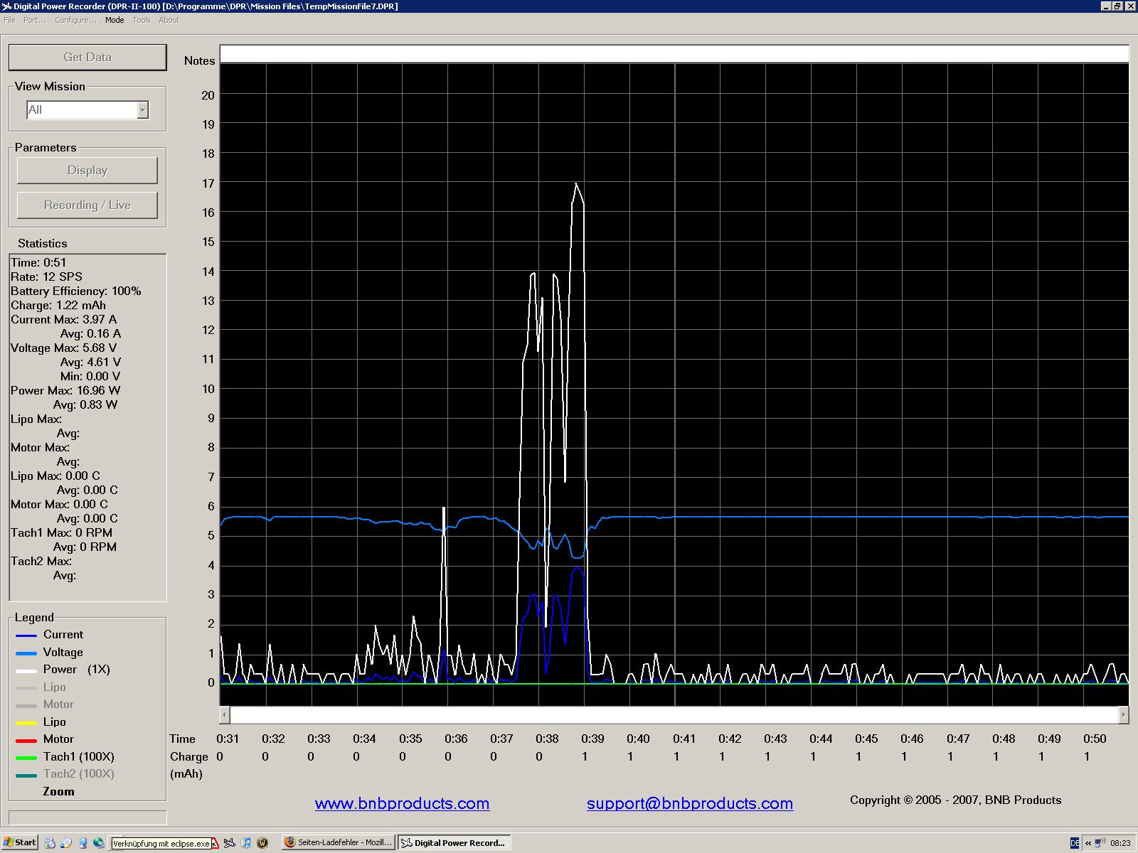

Hie mal ein Log, muss dazu sagen, dass ich es mit einem Printscreen in der Live Ansicht des DPR gemacht habe... Irgendwie zeichnet der DPR die Missionen nicht richtig auf, ich glaube ihm ist die Spannung zu niedrig und er schaltet sich darum ab um selbst nicht im "Weg" zu stehen :( hoffe dass ich das noch irgendwie hinbekomme....
Zum Log selber, hab ziemlich feste auf die TS gedrückt und dann Pitch rein ich glaube die Servos sind schon nahe an ihrem Limit gewesen, was die Kraft angeht... Aber seht selbst...
BEC Logdatei
BEC Logdatei

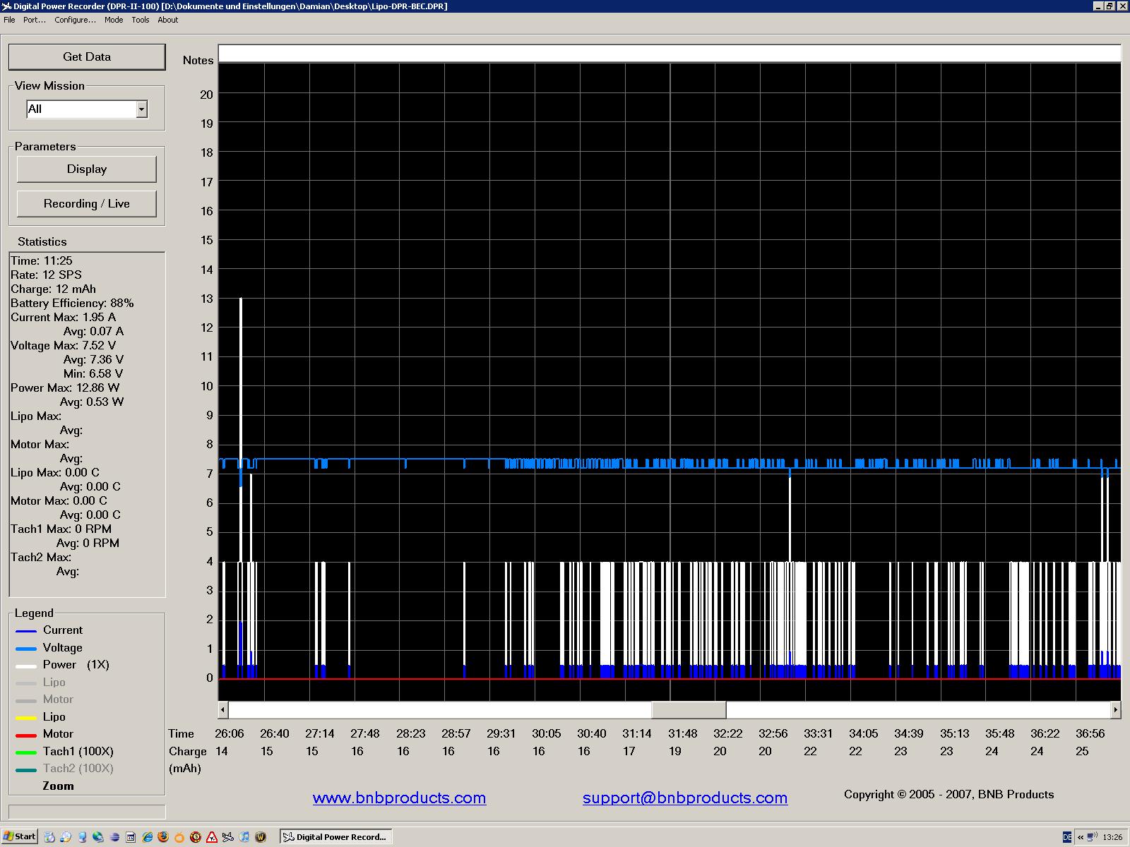

Trippel Post, ich weiss, wollt euch nur wissen lassen das LIPO->DPR->BEC funktioniert, hier mein TrockenÜbungsLog ;)
Lipo->DPR->BEC
Lipo->DPR->BEC

Hobschel hat geschrieben:Trippel Post, ich weiss, wollt euch nur wissen lassen das LIPO->DPR->BEC funktioniert, hier mein TrockenÜbungsLog ;)
falsche Seite :wink:
Ich würde mich freuen, wenn Du den logger mal zwischen Bec und Empfänger klemmst ;)
Da besteht das Risiko, dass die Spannung unter 4V sinkt, was einige PLL & 2G4 Empfänger überhaupt nicht mögen und mit Servozucken/Motor-Ausetzern reagieren :wink: Ich gehe davon aus das mit Erwärmung des Regler/BEC (längere Flugzeit) evtl. Einbrüche zunehmen.

ER Corvulus hat geschrieben:Aber 17A Peak
Hmm? Ich seh 3A Peaks?
Strom ist das dunkelblaue?
Weiß ist Power - also Leistung. 17Watt :-)
cu
Andi - der die Logs recht interessant findet

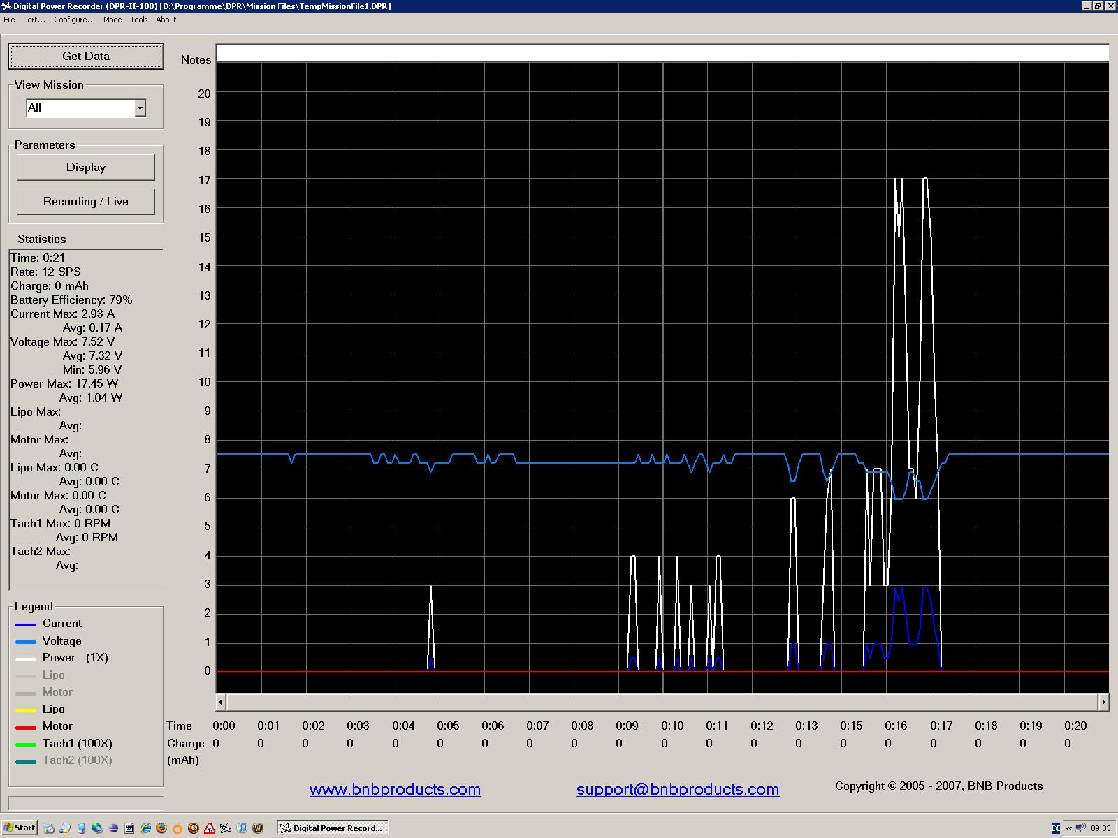

So bin zurück vom Fliegen, hab in aber fast versenkt... Ist grad noch mal gut gegangen..
das Log ist ein bischen komisch, aber seht selbst hier ein Ausschnitt, hab auch ein bischen Rund Flug ein paar Pyros und Vollpitch gemacht aber die sind kaum zu finden im Log....
Hänge die .dpr Datei auch dran, die DPR-Software findet ihr hier, dann könn ihr das File mal studieren. Die Zeit ist darum so lange weil ich den 2S Lipo nicht abgemacht habe zwischen den 2 Testflügen....
Hab mir aber sicherheitshalber(auch wenn später mal mehr in Richtung Kunstflug geht) ein 6A BEC bestellt....
Lipo-DPR-BEC.DPR
DPR Logfile
(178.62 KiB) 40-mal heruntergeladen
DPR Loggfileausschnitt

hobschel,
der log ist murks.
er braucht minimum 7V zum funktionieren.
der erste und zweite log sind interessant.
3V pro zelle bei nur 3A (2C belastung) ist merkwürdig und erschreckend.
ich würde damit nicht mehr fliegen.
du musst unbedingt einen anderen empfängerakku ausprobieren.
dieser spannungseinbruch ist nicht normal.
kannst du vielleicht noch ein multimeter dran hängen?
(vielleicht misst der logger falsch)
