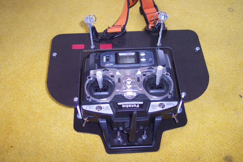

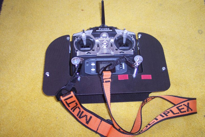

Nachdem das mit meiner "Fasstisierung" schief gelaufen ist, fliege ich nun wieder mit meiner FF-6. Da ich wohl nicht als Elektroniker geboren bin, beschränke ich mich nun nur noch auf Dinge, die ich kann... Da es für die FF-6 kein Pult gibt (außer von http://www.3g-microstore.de), habe ich mir nun eins aus CfK selbst gebaut (siehe Bilder im Anhang)... Falls Interesse besteht kann ich die Zeichnungen bzw. die Konturen zum selber ausschneiden mal hochladen... Im Moment sind die beiden Hälften noch mit Gewindestangen miteinander verbunden, da ich noch keine Zeit hatte mit entsprechende Abstandhalter zu drehen... das wird aber noch gemacht... Übrigens, die Steuerknüppelverlängerungen 1-8086 von Robbe passen auch auf die FF-6.
Mir ist gerade günstig eine FF-9 über den Weg gelaufen, in die ich mein TM-8-Modul einbauen werde. Da habe ich auch wieder einen Timer und ne ordentliche graphische Pitch- und Gaskurve zum programmieren... Das Unterteil des Pults wird dann für die FF-9 entsprechend angepasst...
