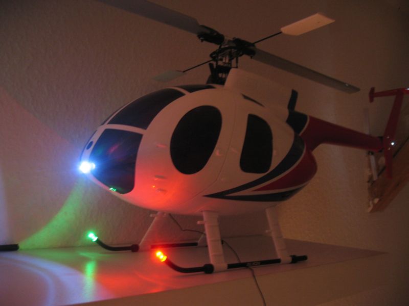

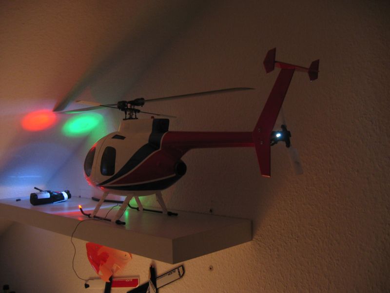

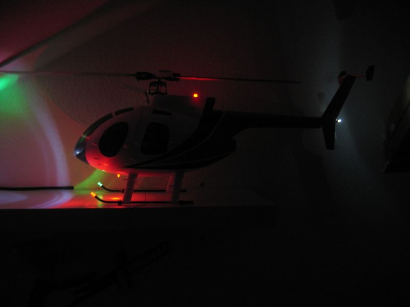

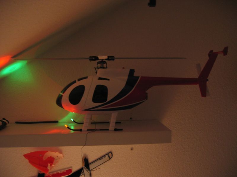

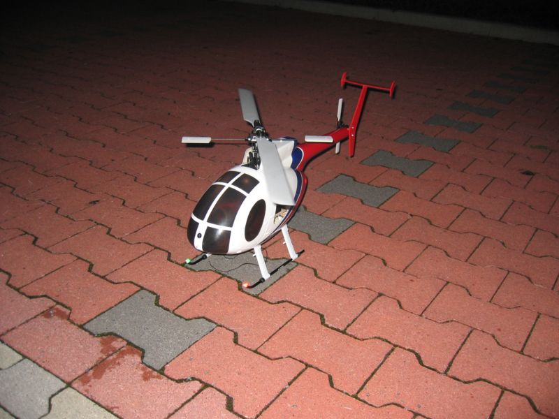

kleines Update:
Da in den letzten Tagen so super Flugwetter war habe ich die Beleuchtung nachgerüstet.
Zum Einsatz kam die Schaltung von hier: http://www.turbinenheli.de/content/view/38/95/lang,de/
Da ich nur die wesentlichen Bauteile brauchte, belaufen sich die Kosten auf ca. 8€ für die komplette
Beleuchtung wobei etwa 5€ die LED´s kosten!
Und so schauts aus:
