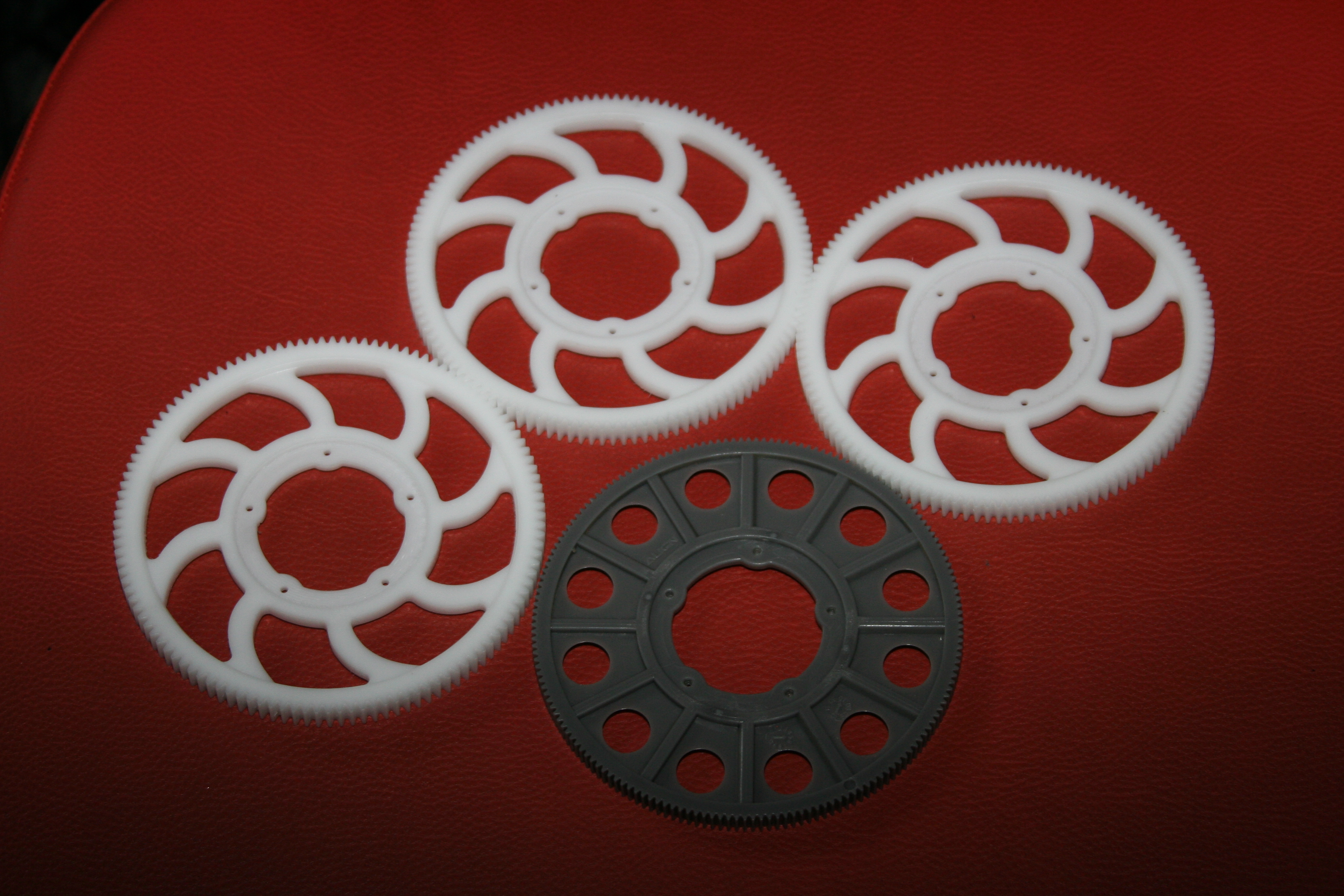

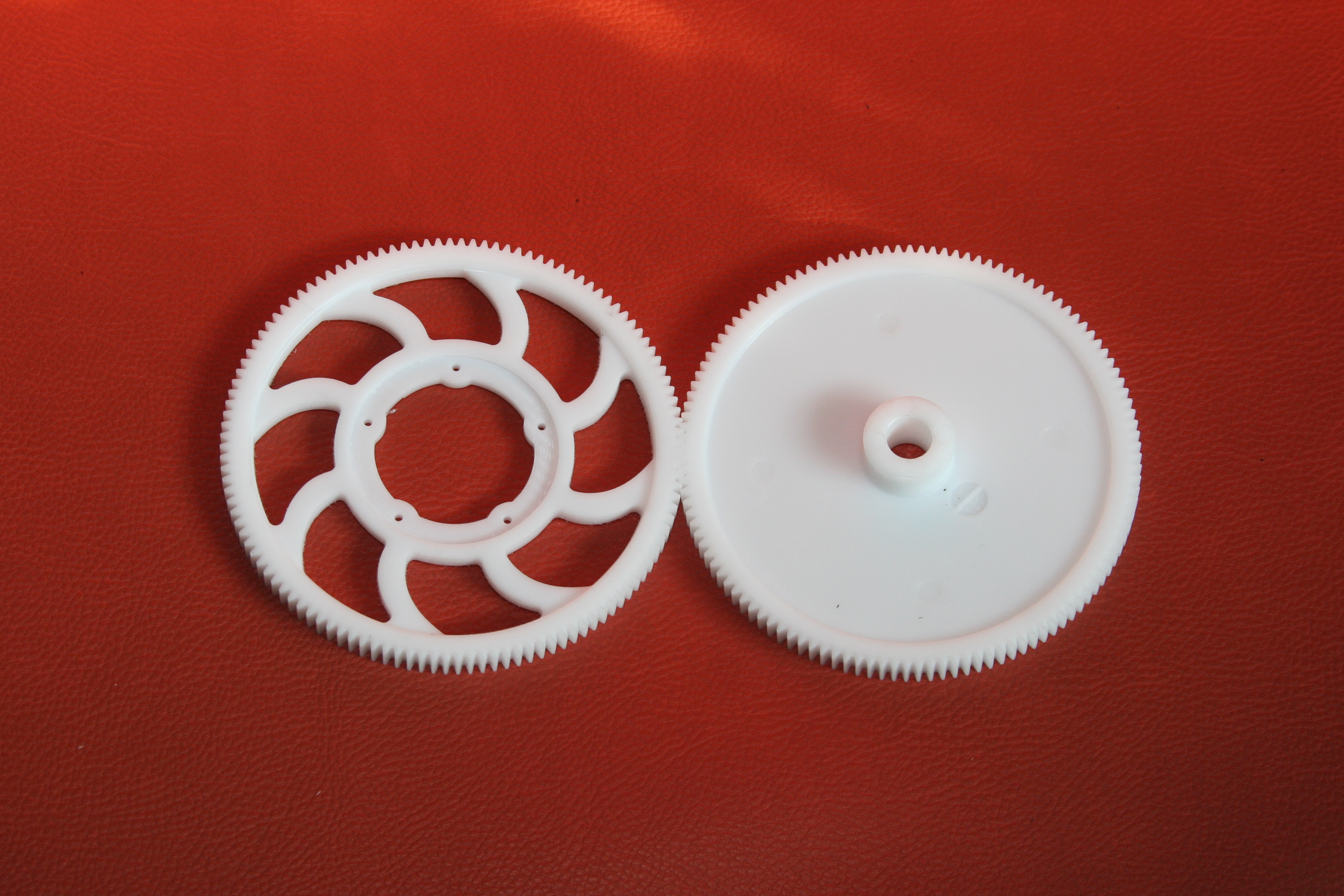

yogi149
#40 Re: Tango 45-07 tot! Und nun?
Beitrag von yogi149 »
nicht ganz. Die Firma stimmt.
Aber ich hab das Gespritzte genommen und dann die passende Aufnahme raus gefräst.

Das gefräste aus POM kostet auch mal schlappe 31,. Kracher, dann noch bearbeiten ! Na prost mahlzeit. :oops:
Laufen die gespritzten den wenigstens ?

chrisk83
Beiträge: 2919
Registriert: 25.09.2006 01:39:18
Wohnort: Rehburg-Loccum
Danksagung erhalten: 1 Mal
#43 Re: Tango 45-07 tot! Und nun?
Beitrag von chrisk83 »
Mhm, also ich habe die Zahnräder nun zu genüge getestet, ich krieg sie nicht Kaputt, egal was ich versucht habe, ich krieg sie mit meinem OBL 49 und 8s nicht kaputt, egal was ich anstelle.
Sie laufen leiser, als das original... sie halten besser als das orginal, sie sehen besser aus... mhm...
Kurz... wohl eins der besten Tuningteile von Yogi für den Rex ;)
