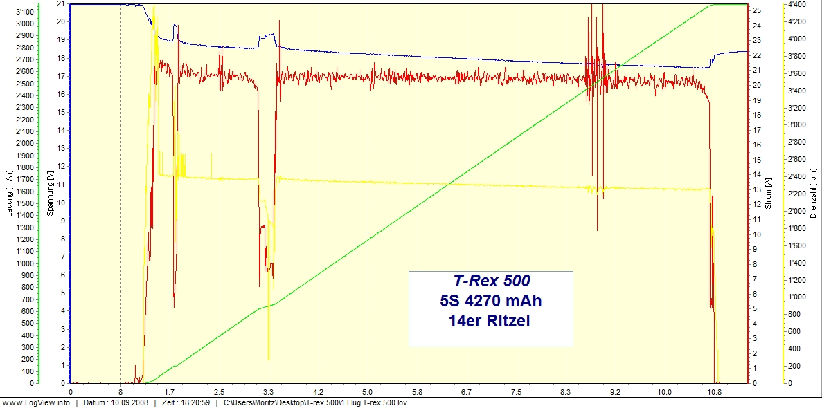

Hallo zusammen
Ich fliege meinen Rex ebenfalls mit 5s.
Akku: HP-LCX4270-5S1P 18.5V 148x46x37mm 488g [3697] Preis: SFr. 207.00
Ritzel: 14er
Motor und Regler: Original
Belastung ca. 20Ampere Drehzahl 2200-2300
Fliege 10min und lade ca. 3200mAh
Habe nun gestern ein 15er Ritzel eingebaut und wenn es das Wetter erlaubt werde ich das heute nach dem Arbeiten erfliegen.
Gruss Femo

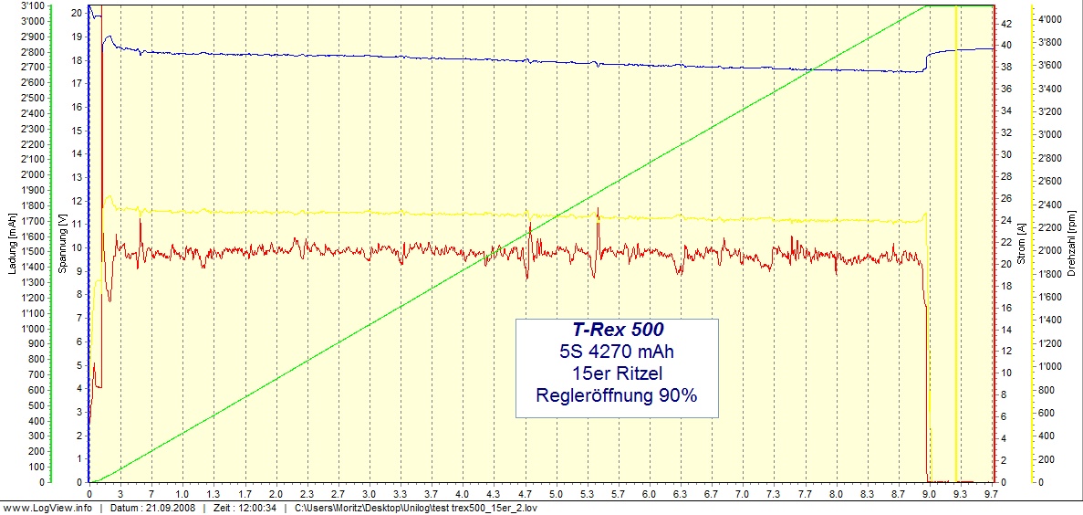

Habe nun 9 Flüge gelogt.
Kurz gesagt:
Drehzahl ca 100 bis 200 rpm mehr, zwischen 2300 und 2400
Stromaufnahme ca 2 Amp mehr, zwischen 21 und 22 Amp
Flugzeit ca eine Minute weniger 9Min
Regleröffnung 90%
Config die selbe wie beim 14er Ritzel
Was soll ich nun sagen?? Ich glaube ich bleibe im Momment beim 15er Ritzel
Gruss Femo

Danke für das Log, Femo !
Du sagst, Du hast 90% Regleröffnung, fliegst Du den original Regler im Governermode
oder als Steller mit 90% (gerader) Gaskurve ?
Und 9 Minuten ergeben rund 3200mAh Entnahme, korrekt ?
Ich habe nur einen 3300er Akku, könnte also somit gut 7-8 Minuten fliegen.

Ich fliege mit dem original Regler im Steller mit 90%
Das würde bei einem 4270mAh Akku ca 3400 bedeuten.
Bei einem 3300 wären dass denn ca 2640 mAh und da wirst du warscheinlich nicht mit 7-8 Minuten auskommen.
Mit 8 Minuten wurdest du ungefähr 2900mAh entziehen und dies ist meiner Meinung nach schon ziemlich an der Grenze.
Villeicht gibt es in diesem Zusmmenhang noch andere Erfahrungen.
Gruss Femo
