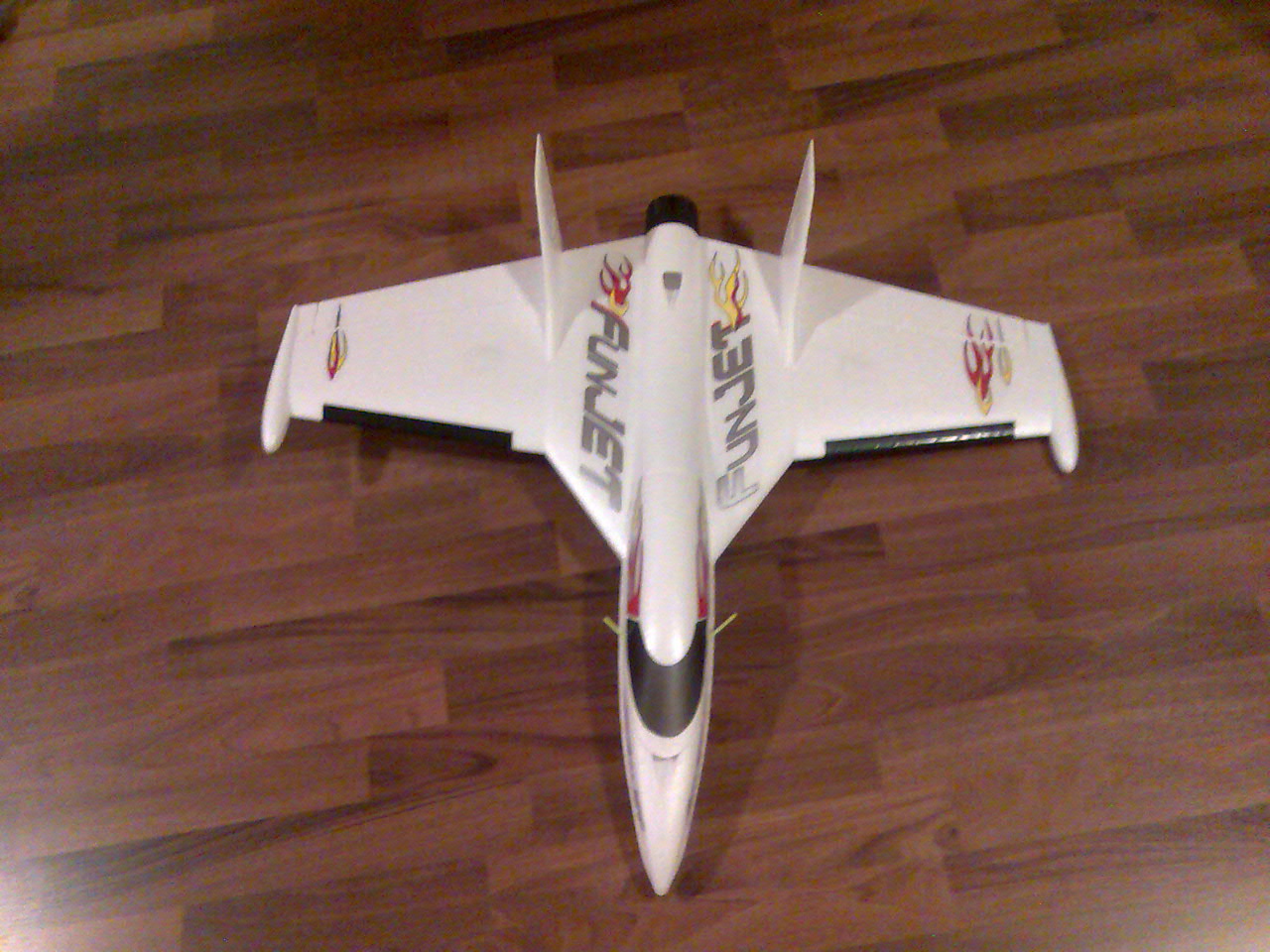

Sooodaaaa.... es gibt Nachwuchs bei mir zuhause :mrgreen:
Als ich beim dmt im Geschäft war, hat's mich einfach übermannt, wollte eigentlich nur den Simprop Intelli Spezial mitnehmen, am Ende war ein Funjet, ein 40A Regler, eine 5.5x4.3 Latte und 2 Master S1713 Servos mit dabei :roll:
Gestern noch tiptop sorgfältig zusammengebaut, auf zwei Fingern hab ich nur mehr wenig Haut dank der scheiss CA Kleberei :oops:
Heute früh war noch Zeit zum Bekleben (wo bitte kommen die rot-weiß gestreiften Teile hin?!?)
Brauch jetzt nur noch drei Servo-Verlängerungskabel nachdem der Empfänger ganz vorne ins Cockpit kommt (drum stehen die beiden gelben Röhrchen vom 2G4 seitlich raus), und dann geht's schon los. Schwerpunkt auch schon recht gut bestimmt.
Gestern im Stand mal den Eagletree dazwischengehängt, bei ca. 80% Gas werden vom Akku ca. 20A abgezogen, den Drehzahlmesser muss ich noch dazuhängen, aber lt. standschub.de werden die 80% wohl ungefähr 20.000rpm sein, Schub ~600g bei 137km/h Strahlgeschwindigkeit, denke das reicht für den Anfang.
Wenn das Wetter passt, werd ich ihn heute Abend das erste mal hochjagen!

#42 Re: Funjet würde mich reizen...
Beitrag von Kalle75 »
Hi !
Glückwunsch !
Welchen Motor hast Du nun genommen ?!
Erfolgreichen Erstflug.... und nimm jemanden mit der versucht die Kamera draufzuhalten :wink:

#43 Re: Funjet würde mich reizen...
Beitrag von kirschi »
Kalle75 hat geschrieben:Glückwunsch !
Danke,
hab vorerst mal den JGF 450TH verbaut... ist zwar kein Killer, für die ersten Tests sollte er aber genug Leistung bringen und nicht abbrennen.
Jo, mal sehen ob ich das erste Mal gleich mitfilmen lasse... ist ja meistens eine urpeinliche Rumwackelei und Triggerei während der ersten Flugminuten, bis man halbwegs mal ein Gefühl für das Ding hat...
