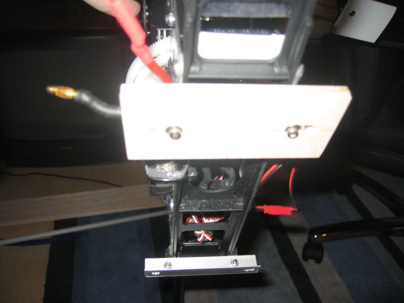

Im hinteren Bereich habe ich 2 L-förmige Aluprofile (15mm) gegeneinander gescharaubt.
Das sieht dann etwa so aus:
Code: Alles auswählen
      ____
____||
Die Löcher habe ich als Langlöcher gemacht. Dadurch kann ich die Höhe sehr variabel
einstellen. Ausserdem kann ich so die Mechanik einige mm weiter nach hinten oder
vorne im Rumpf befestigen.

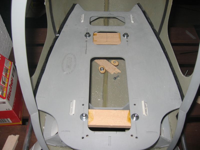

Im vorderen Bereich hatte ich Sperrholz in passender Stärke, ebenfalls mit Langloch versehen.
So ist die Mechanik hinten 15,5mm und vorne um 8,5mm höher gekommen.
Diese Maße können nur ein grober Anhaltspunkt sein, Toleranzen wird es bei jedem Rumpf
geben.
Für die Befestigung wurden im hinteren Bereich die von vorne gesehen letzten Löcher genommen,
die Löcher vorne wurden neu gebohrt. Sperrholz auf passende Länge geschnitten, angehalten und
Bohrungen markiert. Die Löcher etwas grösser gebohrt (M6). Anhalten, Schraube (M4) durch und von
unten ne Einschlagmutter angehalten. Dann leicht anziehen. Durch das Anziehen hat man die genau
Position der Einschlagmutter. Sperrholz raus, Mutter fest einpressen und das ganze wieder mit Kleber
rein. Ohne Mechanik verschrauben und man spart sich die aus Platzgründen eh nicht anzubringenden
Schraubzwingen :D
Detlef

Mechanik sitzt:
