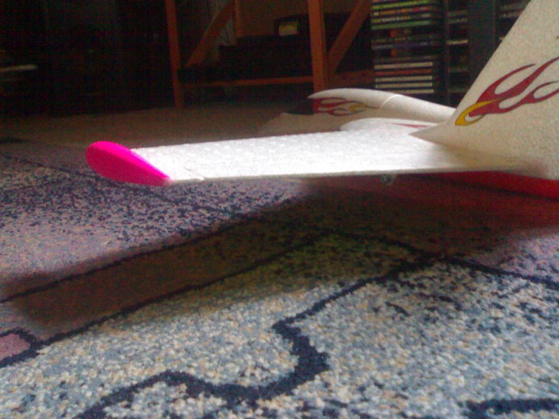

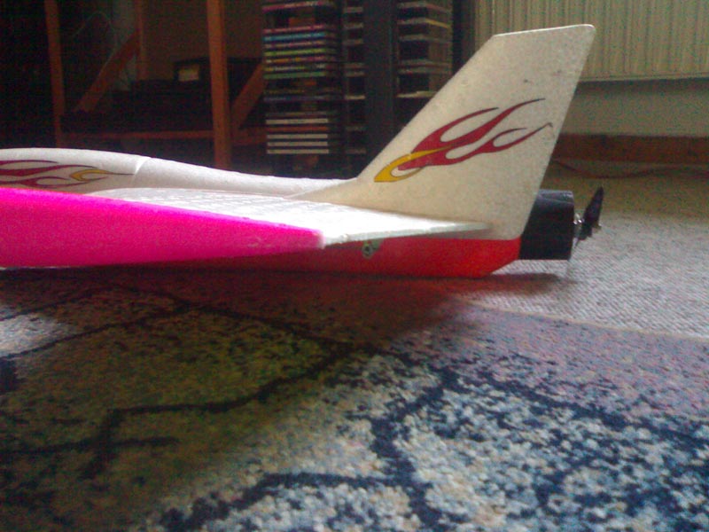

Also vom Werk ist NICHTS angehoben oder gebogen!
