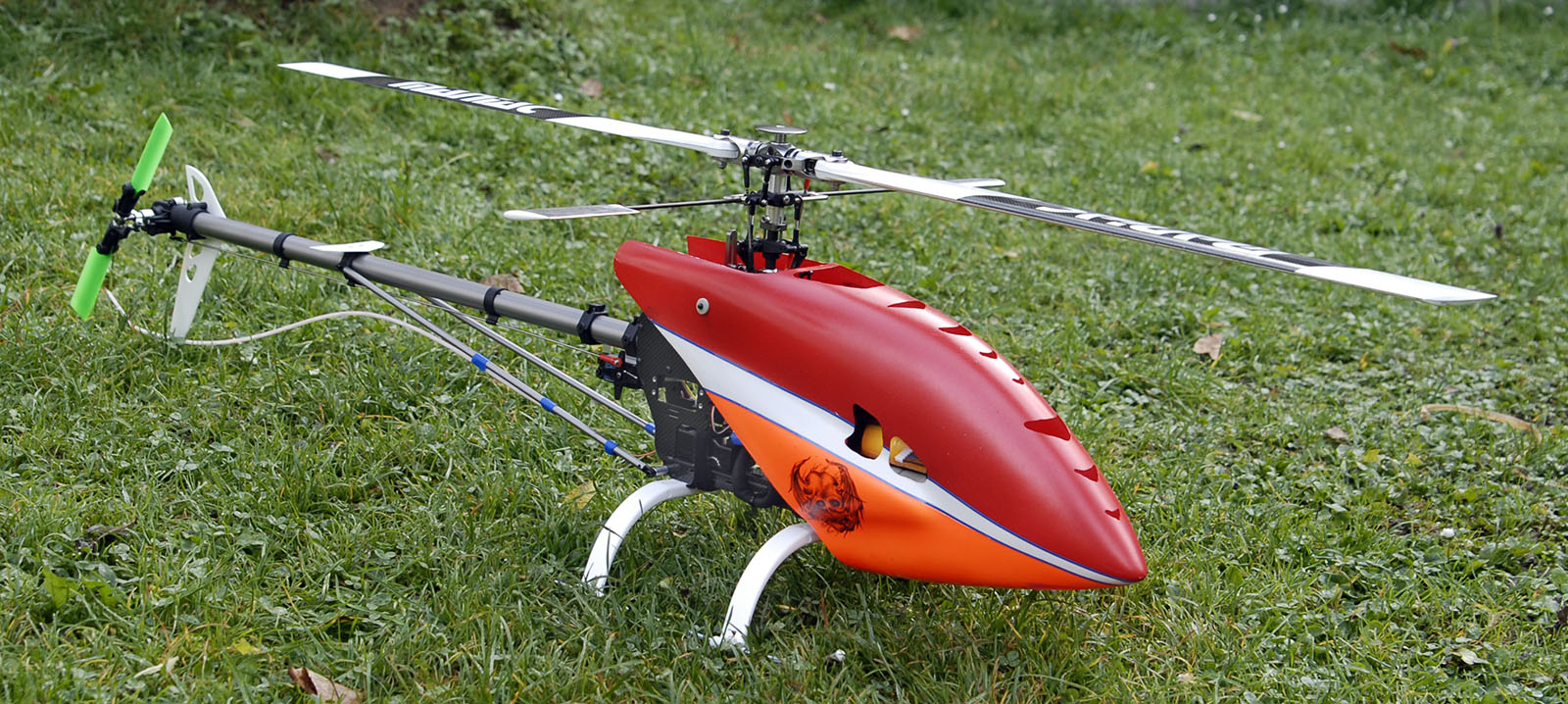

ich habe eine für einen 600er gedachte Haube ohne viel Probleme und Ausschneiden auf meinem Hurricane. Nur die
untere Befestigung brauchte eine "Bastellösung".
siehe hier:
http://www.rchelifan.org/viewtopic.php? ... 45#p630201

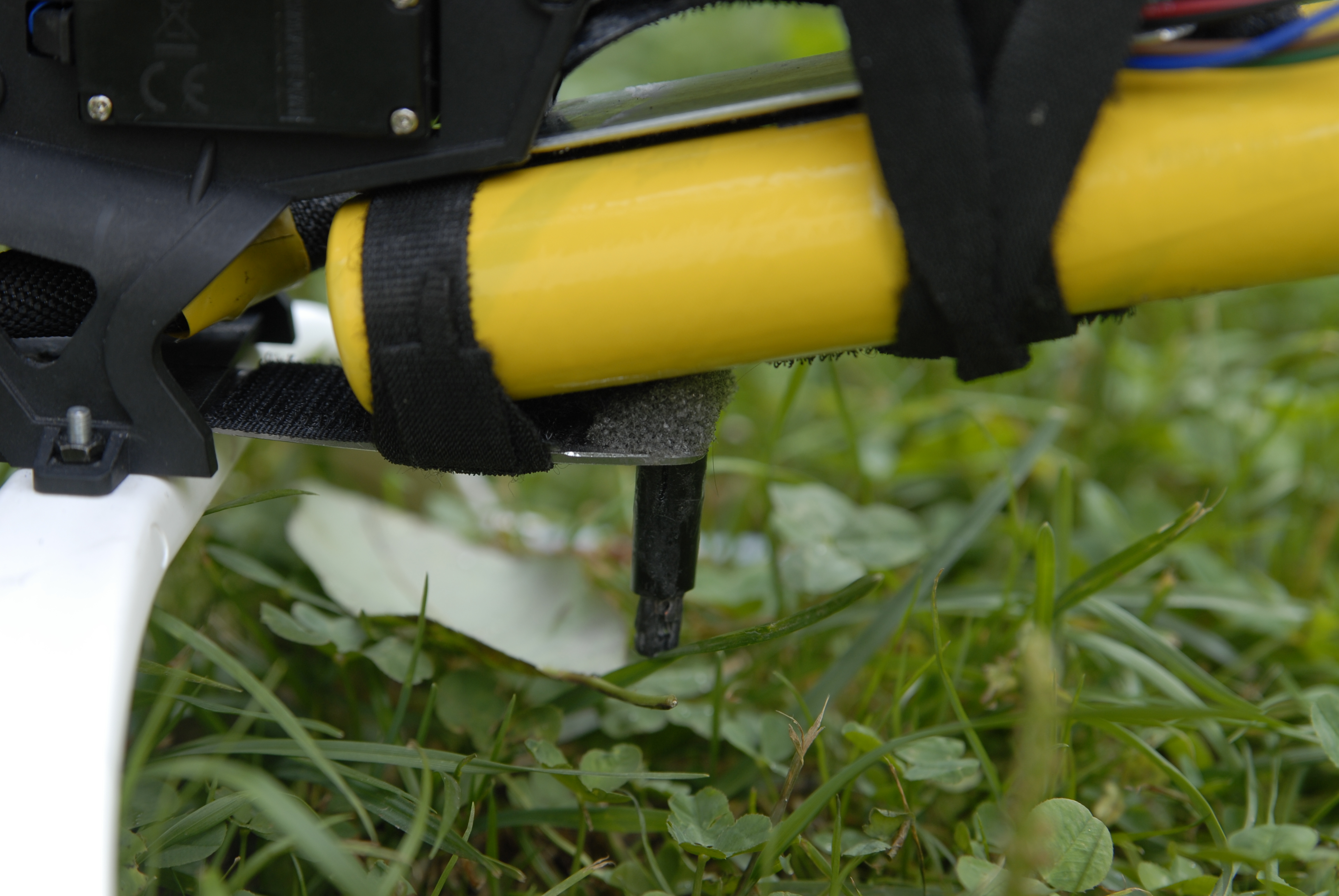

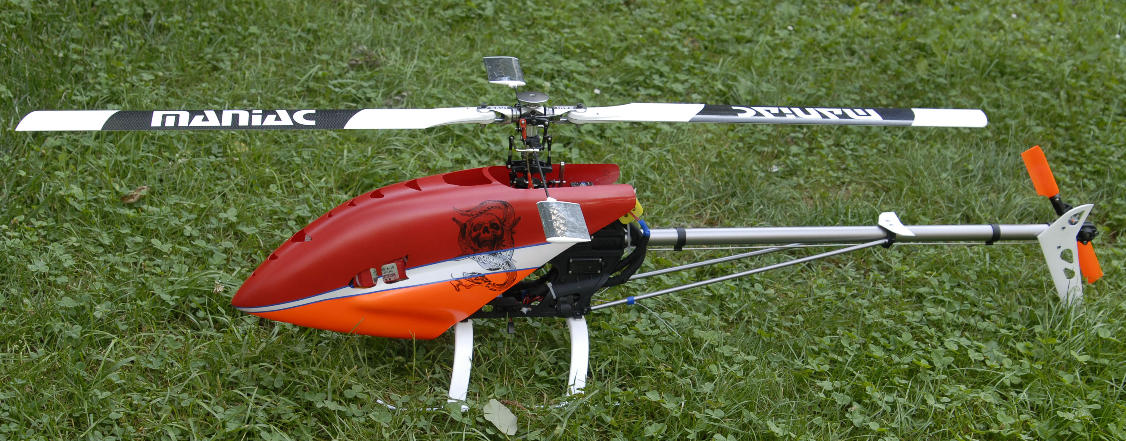

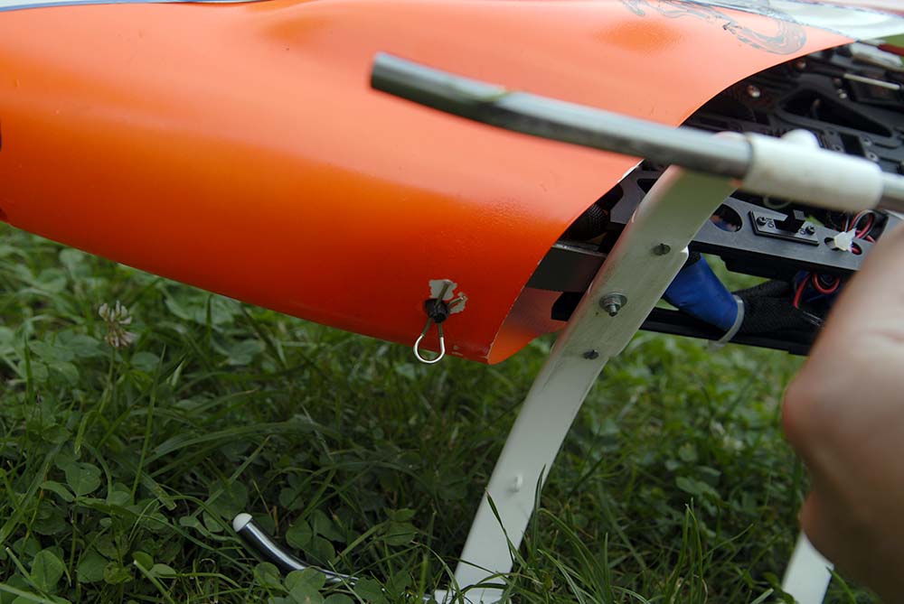

Du kannst den Haubenhalter + Gummis (falls die bei der Haube nicht dabei sind) von Align kaufen, möglichst den aus Plastik (passt von der breite perfekt). Der wird mit einer Schraube festgezogen. Passt genau durch die Gaui Haubenöffnung. Die Halterung auf der Unterseite muss man sich basteln. Ich hab einfach eine kleine Alu-Platte genommen, ein Stück CF Rohr und eine Karosserieklammer von den Modellautos. Hält bombenfest...
Ob die Haube drauf passt ist subjektiv, ich finde sie super! Und es gibt für sonst keine Helis so günstig schön lackierte Hauben...
-klaus
-klaus
- Custom Heli Parts Rahmen mit Rex Haube
- _DSC8614s.jpg (369.6 KiB) 2130 mal betrachtet
- Rex600 + Plastik-Rahmen
- _DSC7331.JPG (938.06 KiB) 2129 mal betrachtet
- Klammer
- _DSC7334s.JPG (89.31 KiB) 2126 mal betrachtet
- Haubenhalterung
- _DSC7328.JPG (3.38 MiB) 2127 mal betrachtet

Die 600er Haube ist vertikal sehr geräumig. Allerdings von der breite her nicht ganz so gut. Oben (dort wo man meinen Jazz sieht) geht sie sehr stark zusammen und man hat sogar (horizontal) einen Hauch weniger Platz als bei der originalen Gaui Haube. Dafür bietet die Haube einen sehr guten Schutz gegen Padelstange und Blätter! Bei meinem bisher einzigen Absturz hat sie ganz schön was weg stecken müssen! Unterhalb (Elektronik / Akkus) ist aber nichts passiert.
