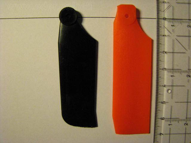

Die K&B DD Blätter die ich heute von ReadyHeli bekommen habe passen von der Aufnahme perfekt in die Blatthalter, da muss nichts geschnitten oder gekürzt werden!
Die K&Bs sind aber um einiges größer als die Originalblätter, welche Auswirkungen hat das bei den hohen Heckdrehzahlen?
- mehr Verbrauch durch mehr Kraftaufwand?
- bessere Haltekraft durch mehr Fläche?
Man wird sehen

Theoretisch ja, aber wohl nicht messbarRedBull hat geschrieben: - mehr Verbrauch durch mehr Kraftaufwand?
In der Regel auch jaRedBull hat geschrieben: - bessere Haltekraft durch mehr Fläche?

Mehr Kraft am Heck, höhere Drehraten und weniger Empfindlichkeit am Kreisel.

Das klingt doch sehr positiv oder?worldofmaya hat geschrieben:Mehr Kraft am Heck, höhere Drehraten und weniger Empfindlichkeit am Kreisel.

Nicht wenn dein Kreisel es nicht mitmacht, was im Fall vom Bob so war... aber probieren macht schlau! Ich flieg auch auf allen meinen Helis außer dem Protos K&B Blätter. Wennst ein wirklich hart ein rastendes Heck haben willst dann solltest du lieber ähnlich große aber dafür Carbon Blätter nehmen! Plastik Blätter verformen sich und das macht das Heck weicher. Das ist Geschmackssache...
