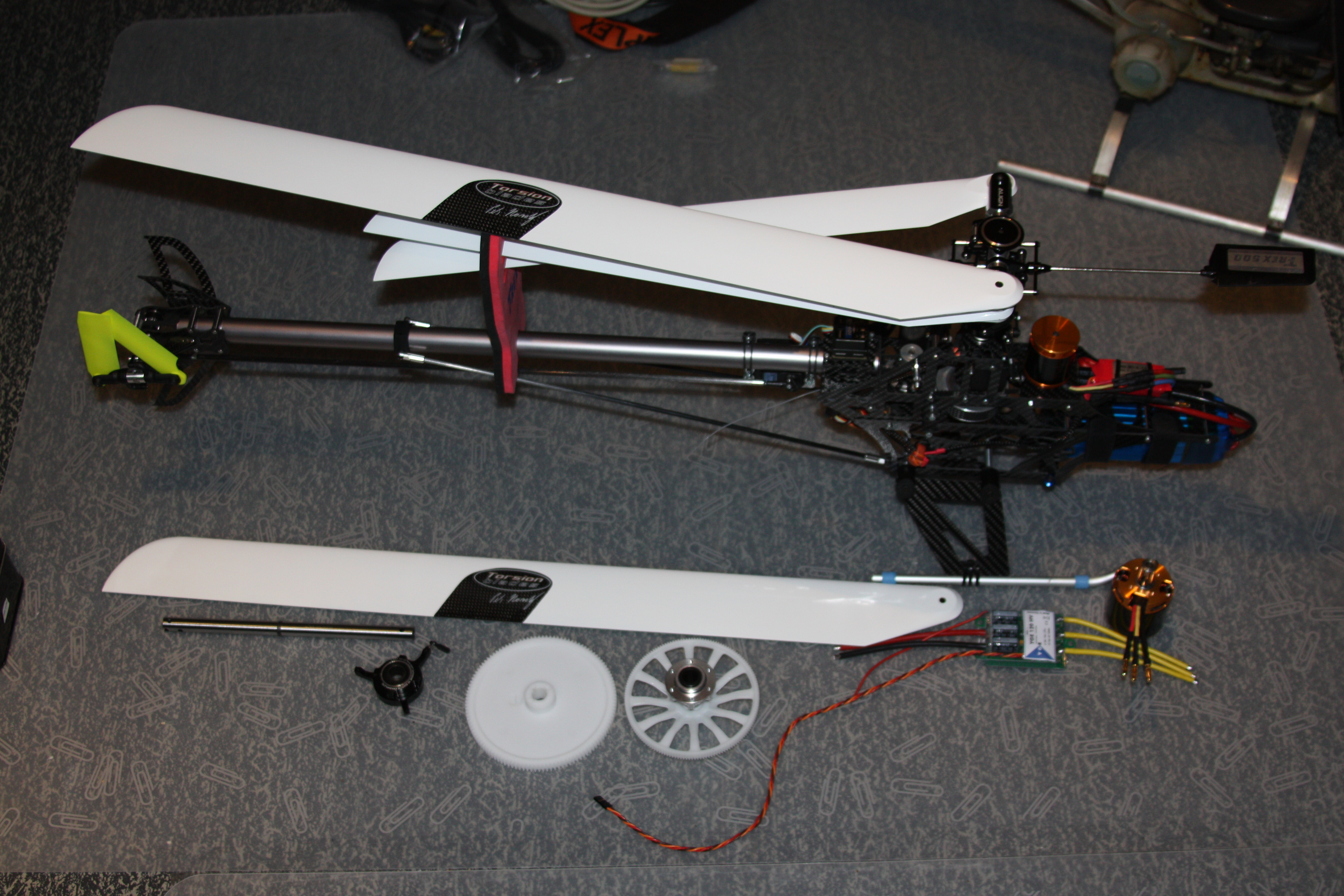

und um die Verwirrung noch ein wenig größer zu machen, hier mal die Teile, die beim neuen Verwendung finden werden.
da sind übrigens alle Align T-Rex700 Teile drauf die für den eVo² verwendet werden. :)
(ne, stimmt gar nicht, die Padelstange kommt auch erst noch vom 700er )

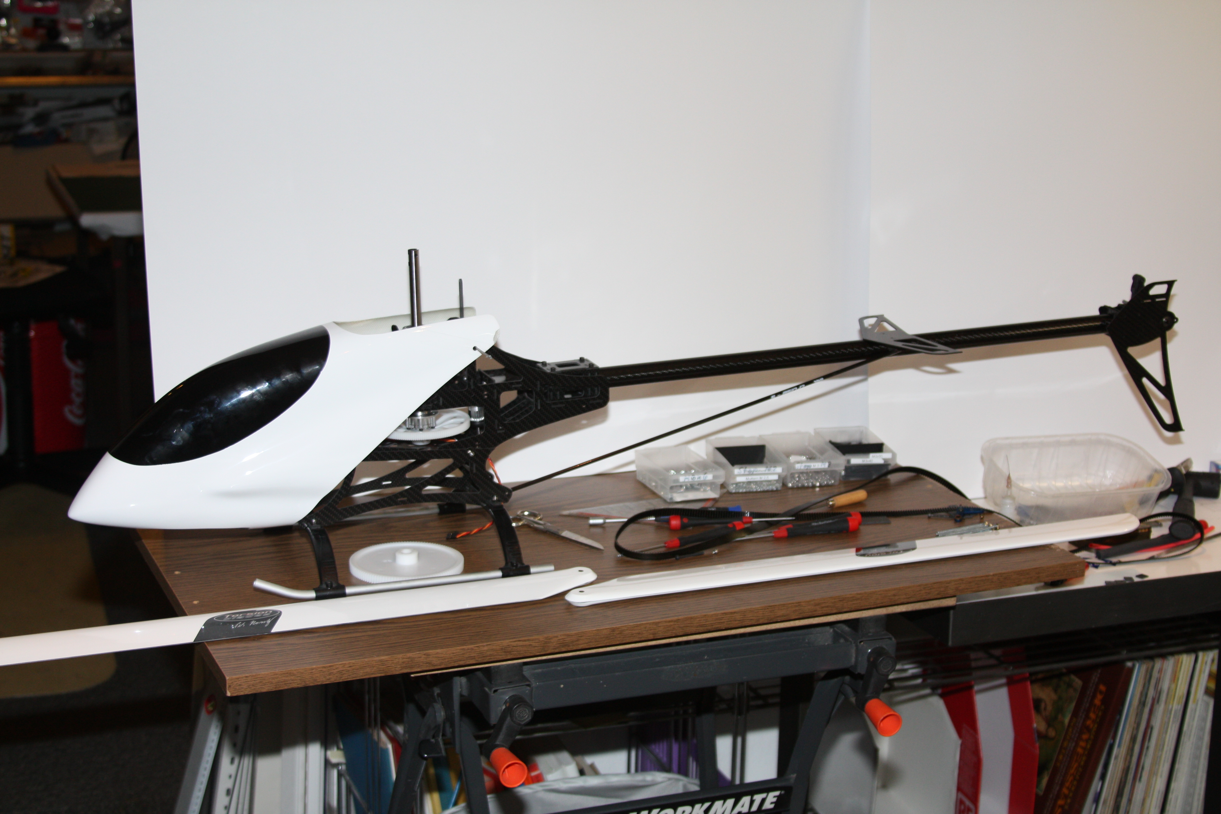

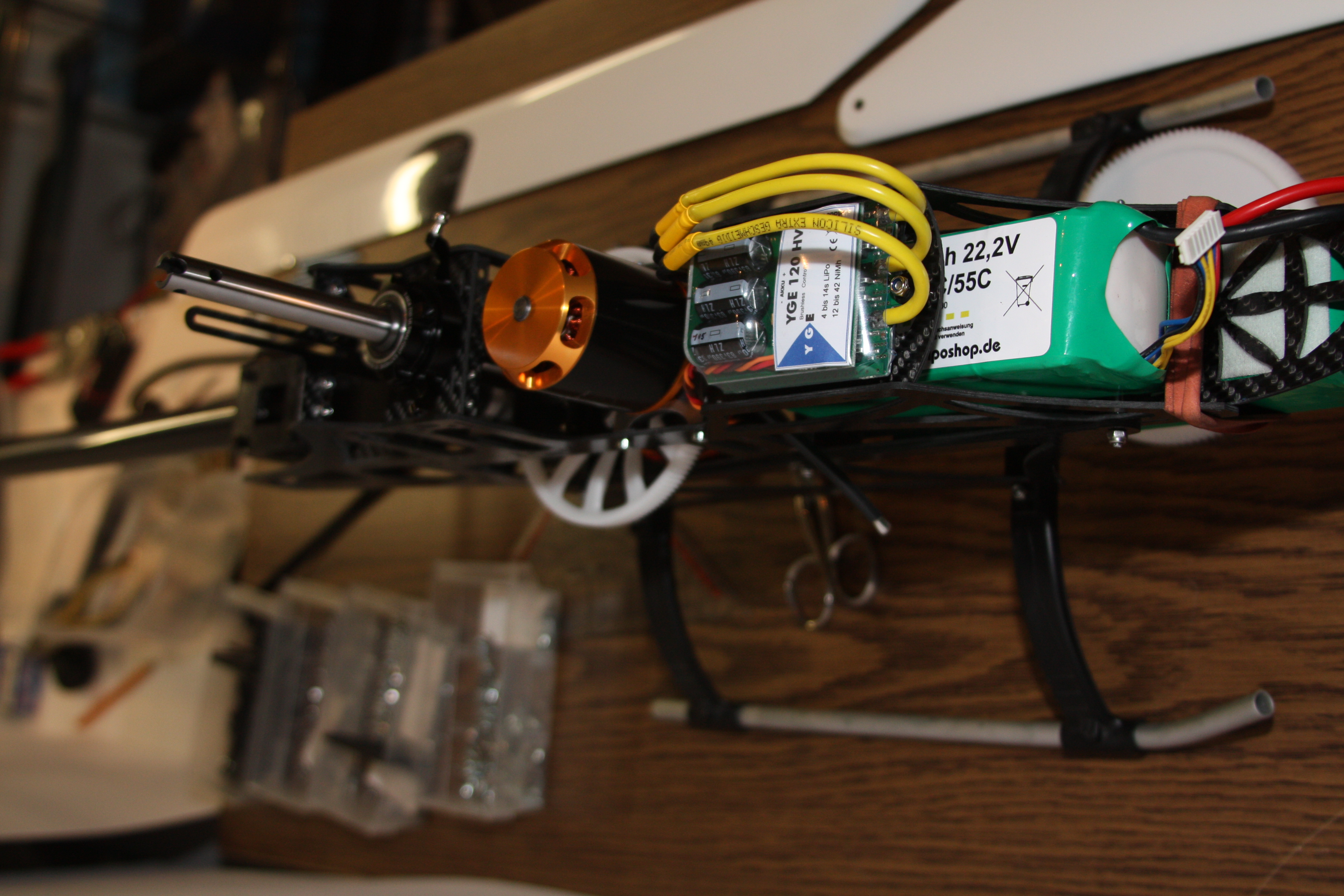

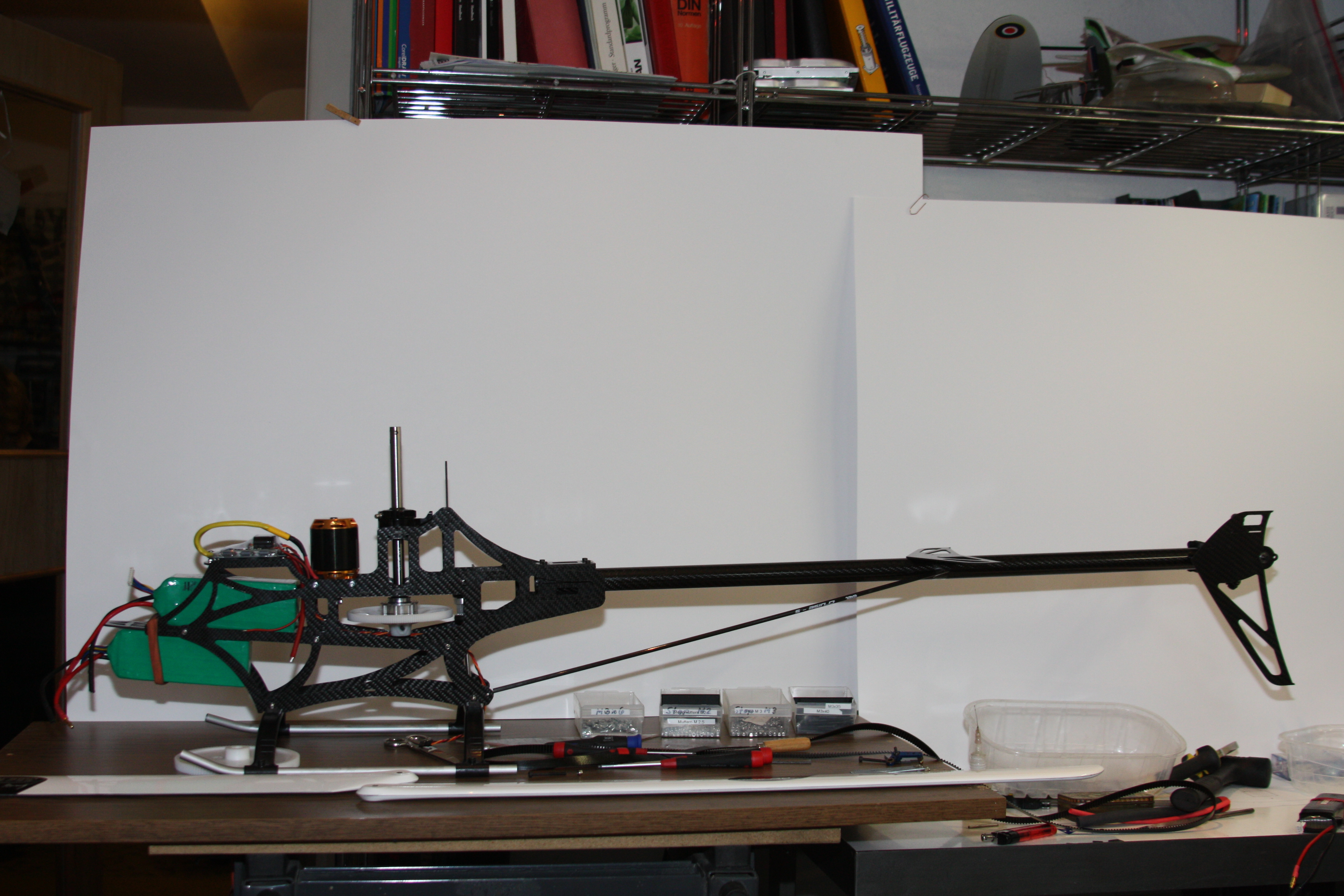

bis auf ein paar Kleinteile und den noch fehlenden Kasama-Kopf:
Das Hauptzahnrad Modul 1 muss auch noch die Ausfräsungen bekommen. :(

Geiles Chassi ;) ich hoffe, ich kann es im Mai in Frotheim präsentieren ;)

yogi149 hat geschrieben:nicht ganz so schnell
ging ja doch schnell... :)
sieht gut aus (bis auf die Akkuhalterung, die gefällt mir immernoch nicht :lol: )
