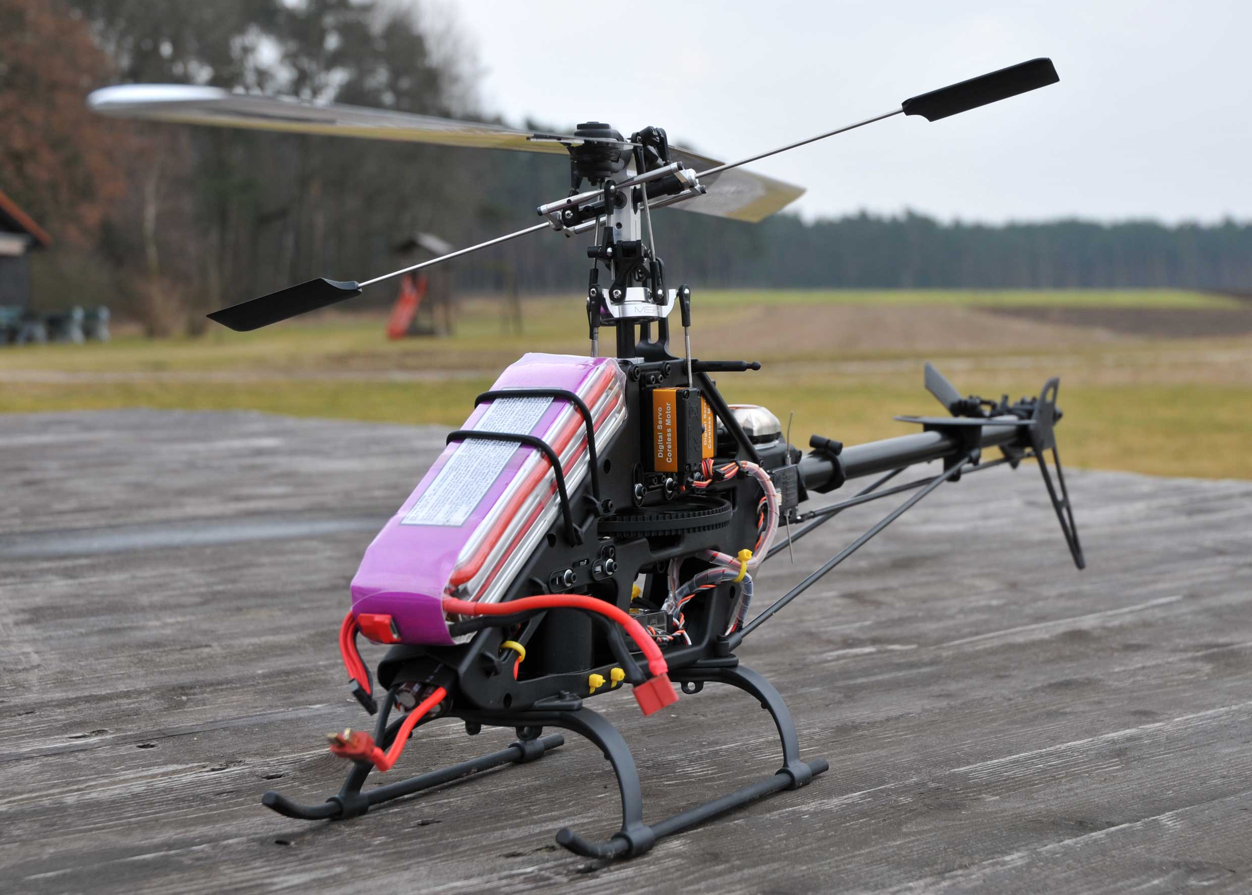

Schönen guten Abend,
wollte auch mal schnell meinen neuen Portos vorstellen. Eigentlich nicht besonderes, sieht aus wie die meisten anderen auch.
Da das Teil in den Foren ja derzeit in den Himmel gelobt wird habe ich meinen Rex 500 kurzerhand ausgeräumt und verkauft.
Nachdem ich den unvollständigen Bausatz mit der miserablen Bauanleitung nach zwei Ersatzteilbestellungen (ein paar Teile sind einfach zerbrochen)
endlich zusammen hatte konnte der kleine eigentlich nur noch durch Flugleistung Punkten. :(
Nach dem heutigen Erstflug kann ich nur Sagen, er tut es !!! Fliegt wie auf Schienen und hat Power ohne Ende. :D :D
Also, vielen Dank ans Forum, dass Ihr mich zum Umstieg bewegt habt.
Hier noch ein paar Bilder und mein Setup:
Protos 500: wie aus der Kiste
Motor: Kiste
Ritzel: 18
Regler: Align 60
Akku 5S 3300
Servos: Savox
Heck Futaba S9254
Gyro 601
Pitch 12 Grad

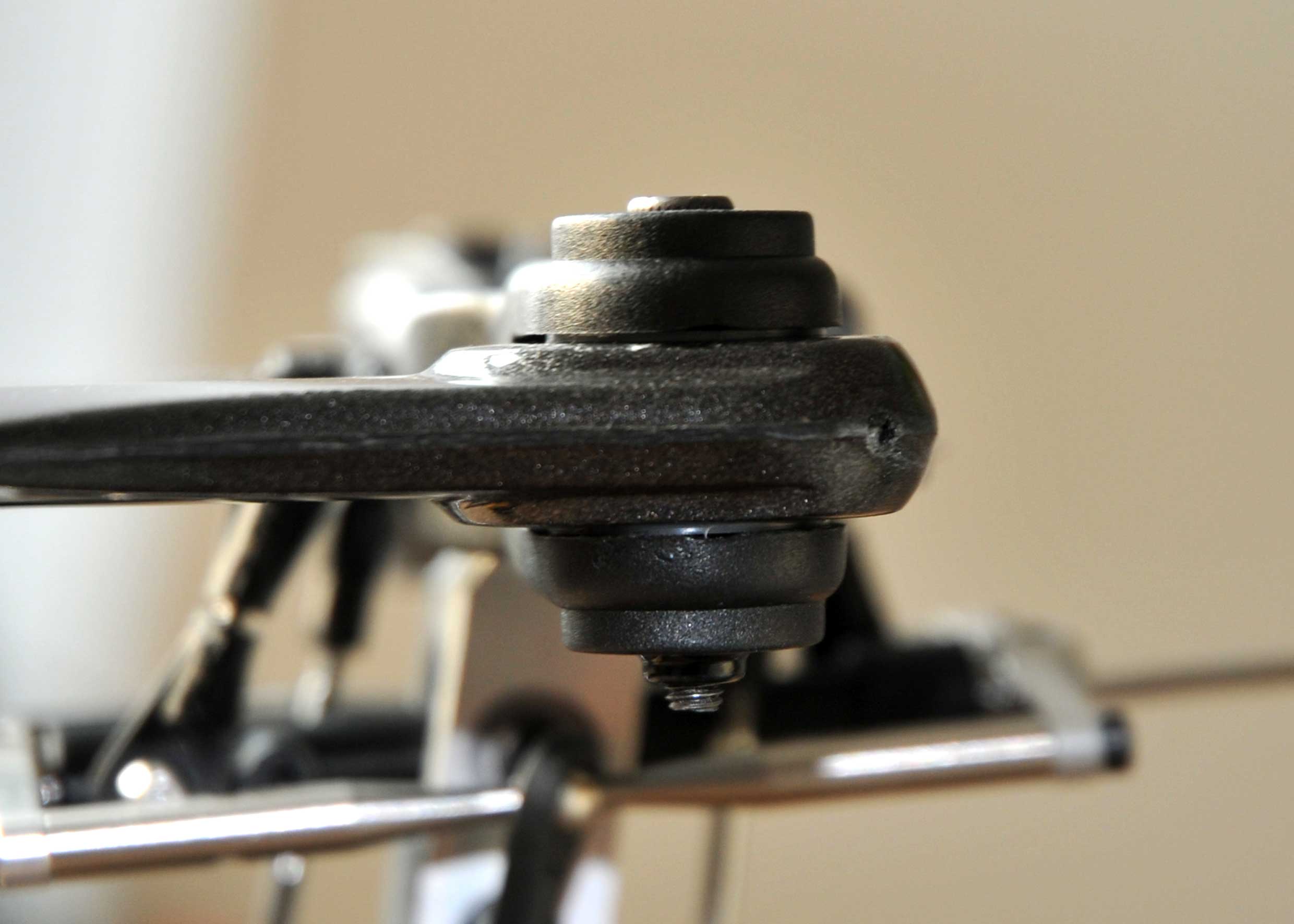

Aber: Kann es sein, dass du die Distanzscheiben in den Blatthaltern vergessen hast, um die 9mm Blattwurzel sauber im 10mm Blatthalter sitzen zu haben? Die Blatthalter sehen so "zusammengezogen" aus...

klingt vielleicht blöd, habe nur eine Distanzscheibe verwendet. Zwei gingen bei mir irgendwie zu straff. Vielleicht sollt ich es nochmals probieren.... :oops:

2 gehen schon!
Nur ersten 2 Akkuladungen mit einer fliegen, und dann die andere auf die andere Seite des Blattes machen. Also 1 oben 1 unten vom Blatt.
Nur erstma 2 Akkuladungen einschweben... dann öffnen sich die blatthalter ein wenig ;)

Ja, da haste Recht. Habe eben nach dem 4. Flug das zweite paar Distanzscheiben ohne Probleme einschieben können.

Also bei mir sieht das ganze jetzt so aus. Habe die 10mm Blatthalter und ja mittlerweile beid Distanzscheiben montiert. Diese waren bei mir übrigens aus weißem Kunststoff und mit den originalen SAB Blättern verpackt.

edit: Hm, sowas komisches: Bisserl Luft hab ich zwischen Blatthalter und Blades. Aber Distanzscheiben hatte ich nicht :/ Weggeworfen hab ich sie bestimmt auch nicht. Ich hab noch jedes leeres Tütchen :)
Sind die Distanzscheibchen bei den Blades dabei? Das Quality-Siegel bei meinem Protos war angebrochen. Auf der Tüte (MSH Tütchen) von den SABs ist auch nen Preischild drauf. Ich gehe stark davon aus, dass man mir nen Bausatz ohne Blades um die Blades ergänzt hat... Was mach ich'n nun?

Das ist ärgerlich, denn so wie es nun ist, sind die Blätter nicht "satt" in den Haltern, sondern nur punktuell an den Klemmpunkten befestigt...
Ich würde Fast-Lad anschreiben! Die sind normal sehr schnell und sehr behilflich! Musst halt schreiben, dass die Scheiben bei dir im Set leider gefehlt haben.
ABER: Es war mal die Rede, dass SAB auch bald 10mm Wurzeln an den Blättern hat. Miss mal genau nach... Vielleicht hast du ja bereits solche - was ich aber eher bezweifle!
