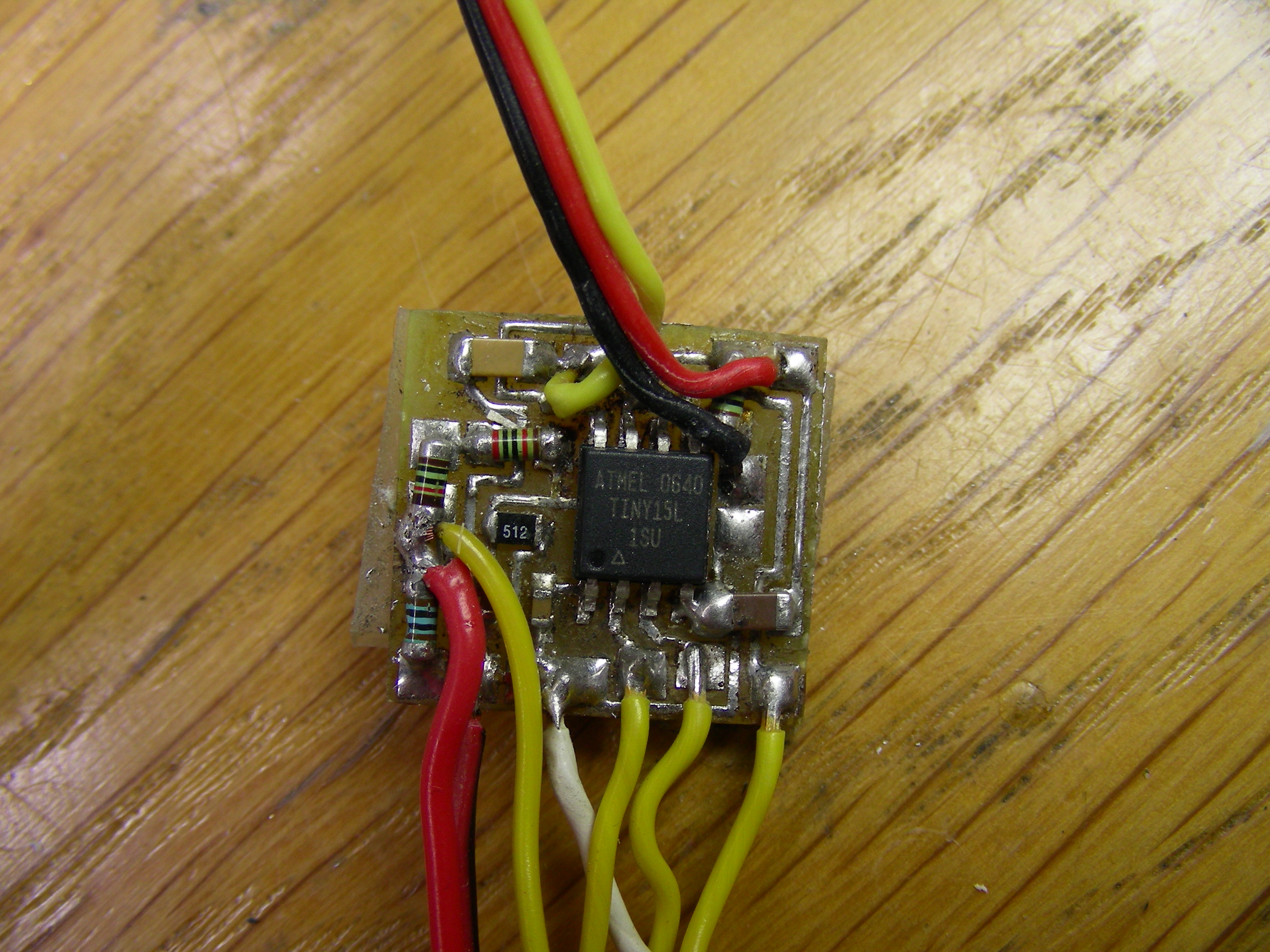

Und ich hab mich heute an das Beleuchtungsmodul gesetzt. :bounce:
Ich habe das von Richard, er war so freundlich, mir zwei ATTiny15 zu programmieren.
Das funktioniert so, dass das Modul (über Kanal7 geschaltet oder parallel zum Regler geklemmt) zunächst eine Funktion für die Positionsbeleuchtung übernimmt, ab einer einstellbaren Schwelle dann aber Alarm gibt, wenn die Akkuspannung zu weit absinkt. Ich hatte in der Vergangenheit damit bereits gute Erfahrungen gemacht, also soll das hier wieder rein. Selbst wenn das keine Einzelzellenüberwachung ist.
Das Modul hat drei Ausgänge, die sich in zwei verschiedenen Kombinationen programmieren lassen (nachträglich nicht änderbar)
Einmal ein Doppelblitz auf der einen LED, und die anderen beiden blinken zusammen, oder ein Doppelblitz, und wechselweises Blinken der anderen zwei. Ich habe mich für Letzteres entschieden.
So kommen die rot Wechselblinkenden jeweils oben und unten an den Rumpf, die weiss Doppelblitzende an die Hinterseite der Heckflosse.
Zusätzlich kommen dann noch die (dauernd leuchtenden) Positionsleuchten über und unter die Türen, und der bereits vorhandene Lipoblitzer schickt seine LED auf die Heckflosse. Das soll lediglich der zusätzlichen Absicherung dienen.
Jedenfalls wird das ein ziemliches Strippengewusel, aber (Semi-)Scale braucht das halt. :wink:

das wirklich winzigkleine Beleuchtungsmodul

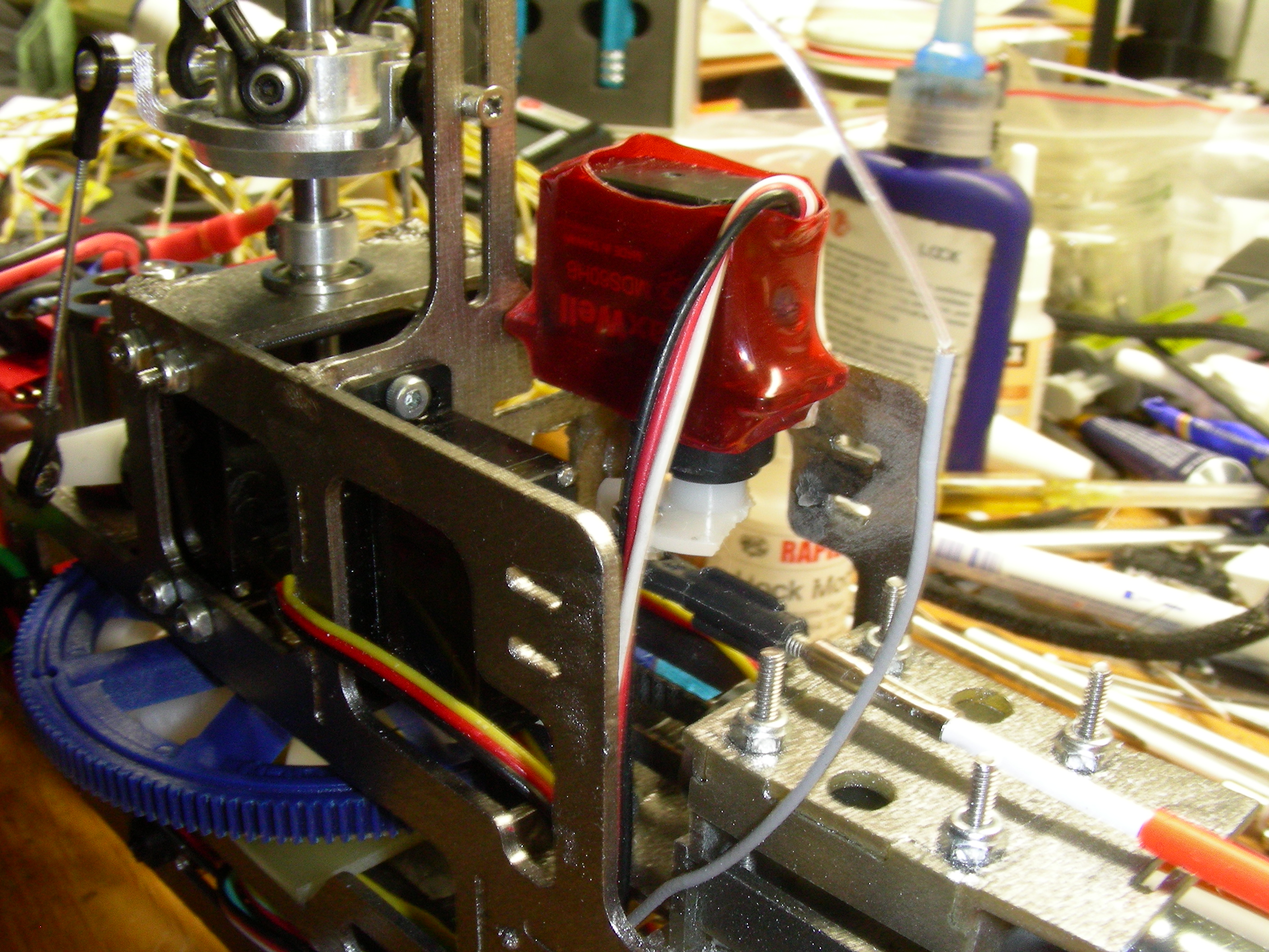

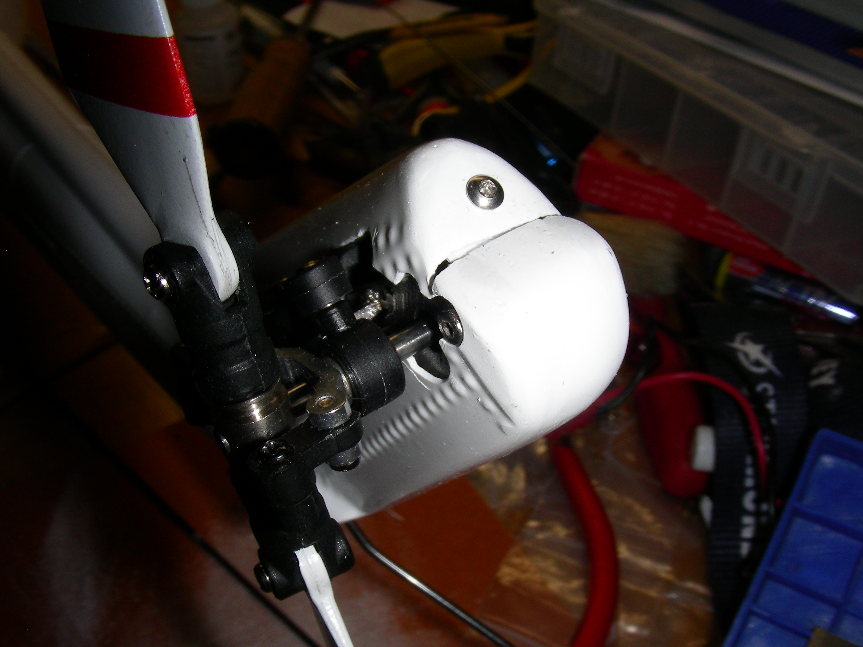

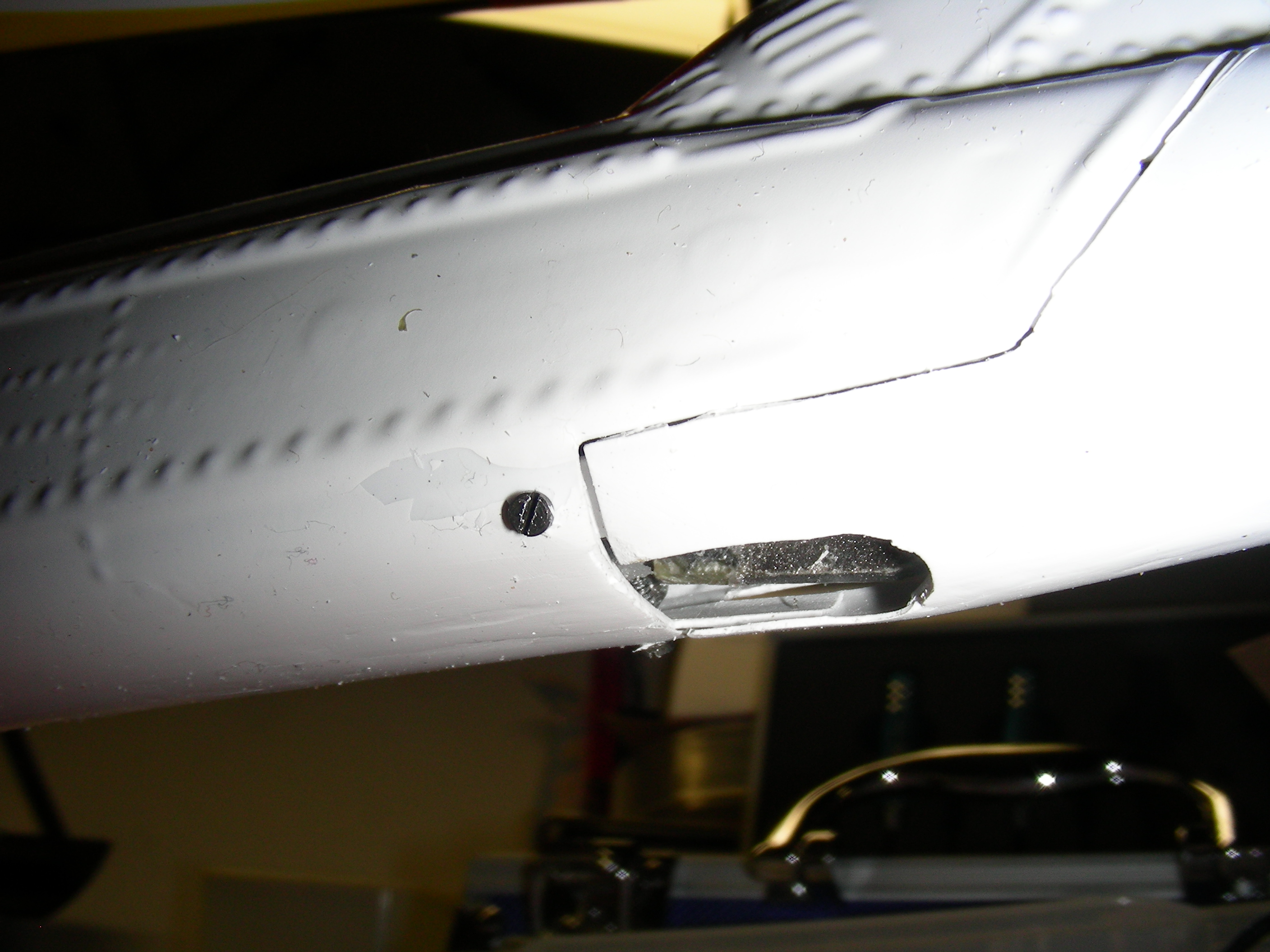

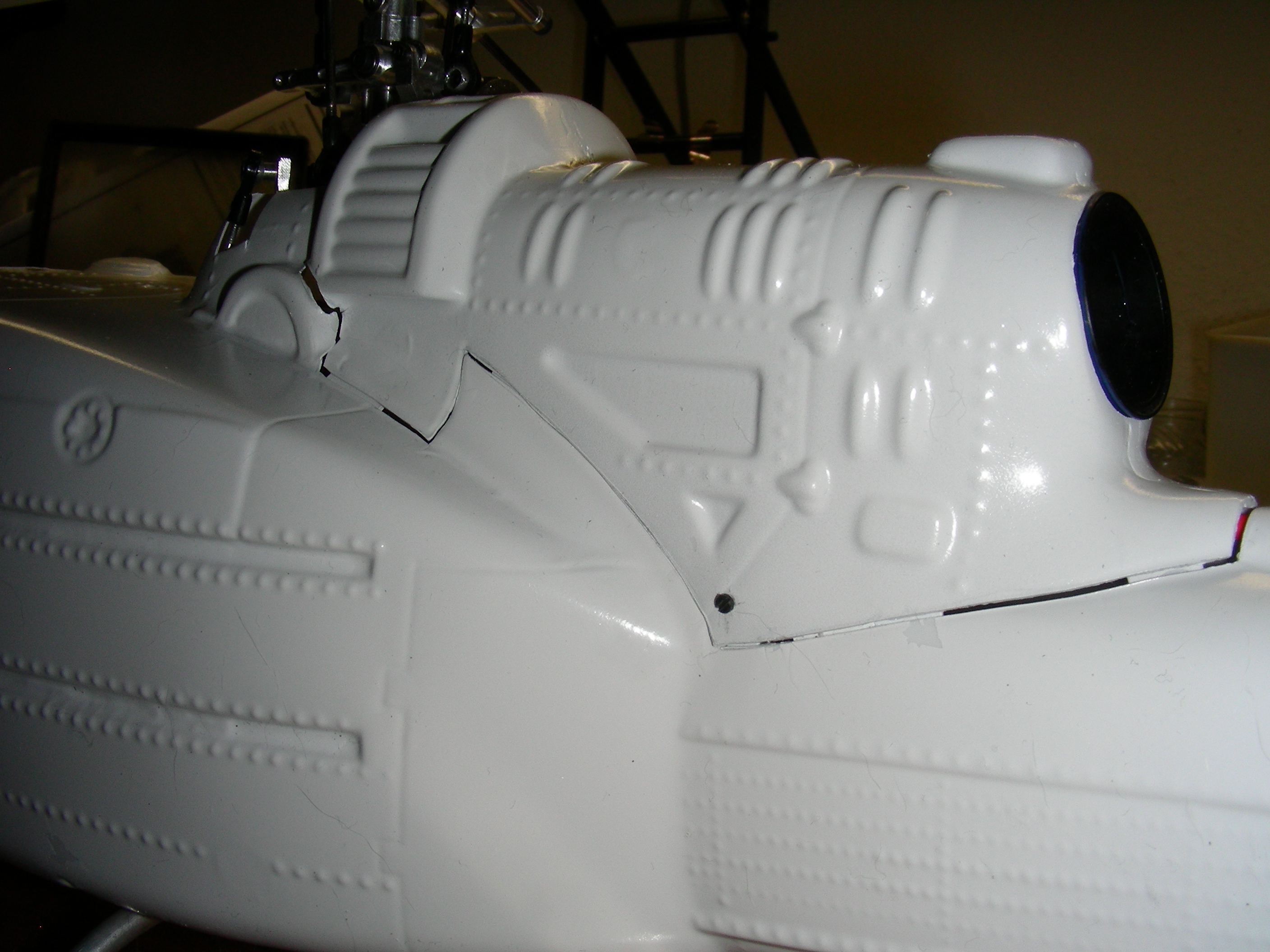

Was mich momentan etwas fuchst, ist die Tatsache, dass ich die Magnetverschlüsse nicht so realiesieren kann, wie ich mir das vorgestellt habe. Sowohl die Triebwerksabdeckung wie die Heckabdeckung sind angeschraubt. :roll:
Schraubbefestigung oben auf der Heckflosse
Schraublaschen unten am Heck
und Schrauben an der Triebwerksabdeckung

Aber ich habe ein Problem:
Die Paddel schlagen derbe an der Triebwerksabdeckung ein, bzw. hauen sie auf die arme ACL-LED die darauf sitzt :roll:
Ich hab schon jeweils ein Gewicht auf der Paddelstange dazugepackt, um die Reaktionen träger zu machen, aber selbst bei relativ leichtem Wind bleibt mir nicht vile mehr als Herumgeschwebe. Gehe ich in den Rundflug, kann es passieren, dass die Paddel beim Abfangen, oder Einleiten einer Kurve anschlagen.
Ist ja nicht nur ein unschönes Geräusch...
Bleibt die Hoffnung, dass der Scale-Kopf bald Abhilfe schaffen wird.
Oder kann mir jemand eine Idee liefern? Sollte ich statt der leichten CFK-Paddel wieder die originalen anbauen? Dafür dann aber eins der Gewichte (pro Seite, versteht sich :wink: ) runter?
#44 Re: BauThread- microHELIS.de Bell UH-1 mit Rex450
Verfasst: 01.05.2009 11:38:42
von seitwaerts
hier bitte eure Anregungen& Kommentare posten
Ich hab wieder was für euch :wink:
Es hat gebrannt :drunken:
Bilder:
Was ist passiert?
Wie ihr weiter oben gelesen hattet, hat der Rumpf in der üngeren Zeit etwas gelitten.
Die Schäden sind so, dass eine Hochglanzlackierung nicht mehr in Frage kam. Also hab ich ihn kräftig hergenommen, um diverses zu testen.
Mich hat aber schon gestört, dass immer wieder Lack runtergeplatzt kam, das Grau war ja auch nicht wirklich schön.
Nun ja.
Der neue Rumpf ist noch nicht da, und irgendwas musst passieren. Bei airliners.net hatte ich eine wunderschönes Foto einer havarierten Maschine gefunden.
Nu ja, mit den groben Werkzeugen, die mir hier derzeit zur Verfügung stehen, kam ich nichtmal annähernd dran, aber die Wirkung ist so verkehrt nicht.
Und den Zuschauern gefällt es ebenfalls. :wink:
