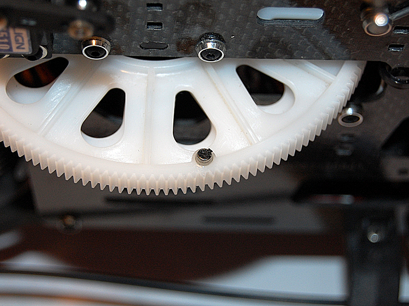

Nachtrag: habe gestern einen einfachen Tacho mit "1666" programmiert. Gut ist, das er nur eine einzeilige Anzeige hat, in welcher groß die 3-4 Ziffern stehen. Mal sehen, ob die Auflösung für die Drehzahlen reicht. Erste Drehzahl-Versuche mit Magnet an Bohrmaschine brachten nix, da der Magnet sofort durchs Zimmer flog und nicht mehr auffindbar ist.
Ach ja, es war in winziger Neodym-Magnet, als ich in händisch über der geber wedelte, hat der tacho darauf reagiert und bis zu 50 km/h angezeigt!
Zweiter Nachtrag: heute morgen beim radeln ins Büro ist mit ein- und aufgefallen, dass ich an meinem Rad den einen Sigma-Tacho mit Trifftrequenzmesser habe. Dazu ist am kleinen Kettenblatt ein Magnet befestigt, der an einem Geber an der nach hinten führenden Strebe vorbeihuscht. Eigentlich nix anderes wie vorne bei der Erfassung der Geschwindigkeit. Vorteil: hier werden direkt die RPM gemessen und angezeigt. Nachteil: ist wahrscheinlich nur auf niedrige Drehzahlen bis 200 RPM ausgelegt.
Und noch ein Nachtrag: unten Fotos meines Werkes. Ich habe herausgefunden, das der Impulsabnehmer des Tachos auf den winzigkleinen Neodym-Magneten reagiert. Dieser ist in eines der Löcher im HZR des T-Rex 500 eingeklebt. Den Abnehmer habe ich in Schrumpfschlauch eingeschrumpft und mit einen Aludraht knapp über den HZR positioniert. Der Tacho ist darunter am Chassis befestigt. Erste Tests haben ergeben: Rotor mit der Hand gedreht, Tacho zeigt 40 - 50 RPM an (4,0 bis 5,0 km/h). Durch Abzählen der Umdrehungen während einer Minute komme ich auf ca. 42 RPM. Passt also. Nun muss sich noch in der Praxis zeigen, wie weit die Anzeige des Tachos geht (220,0 km/h?)
- Billiger Tacho, gekürztes Kabel, gestrippter Abnehmer, Neody-Magnet als Geber
- drehzahl01.jpg (329.38 KiB) 2366 mal betrachtet
- Der Neodym-Magnet am HZR
- drehzahl02.jpg (512.56 KiB) 2366 mal betrachtet
- Die gesamte Konstruktion
- drehzahl03.jpg (470.99 KiB) 2366 mal betrachtet

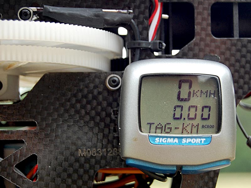

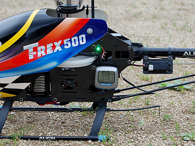

Umbau auf Sigma BC 800 geglückt.
Und der zeigt auch korrekt an - super!
Habe den Tacho auf das Heckrohr hinter der Heckservo geschnallt.
Allerdings ist es etwas schwierig, im Flug die Drehzahl abzulesen.
Ich mache bei Gelegenheit Bilder davon!

So, heute morgen habe ich den Drehzahlmesser mal ausprobiert. Ich habe ihn inzwischen am Chassis befestig anstatt am Heckrohr.
Funktioniert anstandslos. Interessant ist die km-Anzeige, die die zurückgelegte Strecke anzeigt!
- Die Montage am Chassis, über dem HZR der Sensor!
- sigma1.jpg (71.92 KiB) 2365 mal betrachtet
- 188 km/h sind 1880 RPM. Grün bedeutet Startklar!
- sigma2.jpg (145.48 KiB) 2365 mal betrachtet

#45 Re: Ein Drehzahlmesser, mal anders
Tja, das ist eine extrem komplizierte Sache.seitwaerts hat geschrieben:Wer sagt der Led, dass sie leuchten darf?
Aber ich habe es einfach und elegant gelöst: einfach in dem Moment auf dem Auslöser gedrückt, als sie geleichtet hat!
Nein, im Ernst, die grüne LED hat mit dem Drehzahlmesser nix zu tun, das ist einfach ein Positionslicht, welches blinkt!
