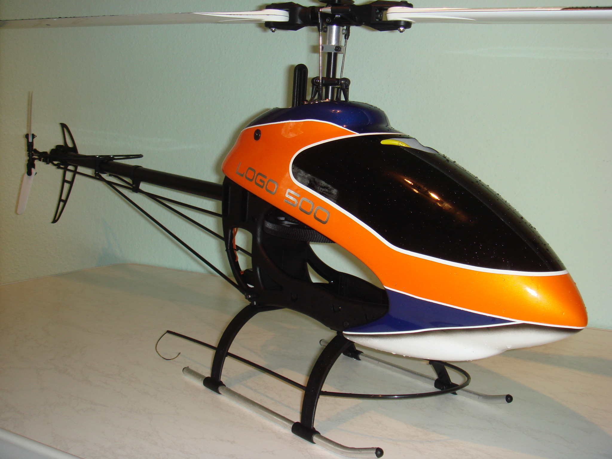

LogoLogo
Beiträge: 46
Registriert: 03.03.2009 22:55:04
#37 Re: neuer Logo-Pilot
Beitrag von LogoLogo »
So..., jetzt isser endlich fertig!!!
Hat zwar n bissl gedauert aber habs geschafft.
Hab mich beim Heckservo für das BLS 251 entschieden.
Vstabi is programmiert, muss nur noch den Regler einstellen und dann kanns los gehn. :bounce:
Hab schon voll BANGE vor dem Erstflug, irgendwie vertrau ich der Elektronik nicht so ganz. :?

War der Logo unter der Dusche oder warum sind da noch Wasserperlen auf der Haube?
Logo 600 3D VStabi
gruß,
Dominik
LogoLogo
Beiträge: 46
#40 Re: neuer Logo-Pilot
Firefly hat geschrieben:War der Logo unter der Dusche oder warum sind da noch Wasserperlen auf der Haube?
Ne, war nich duschen...
musste nur kurz durch den Regen spazieren. :)
