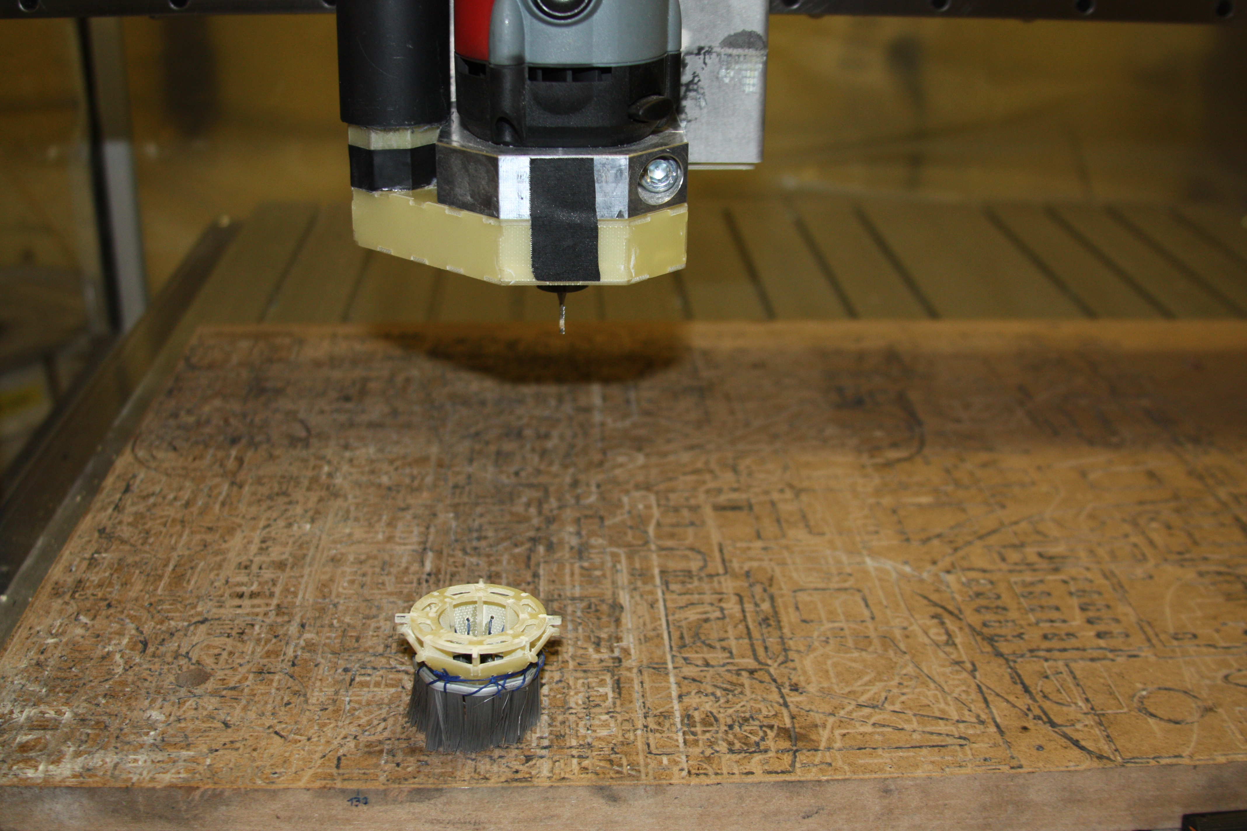

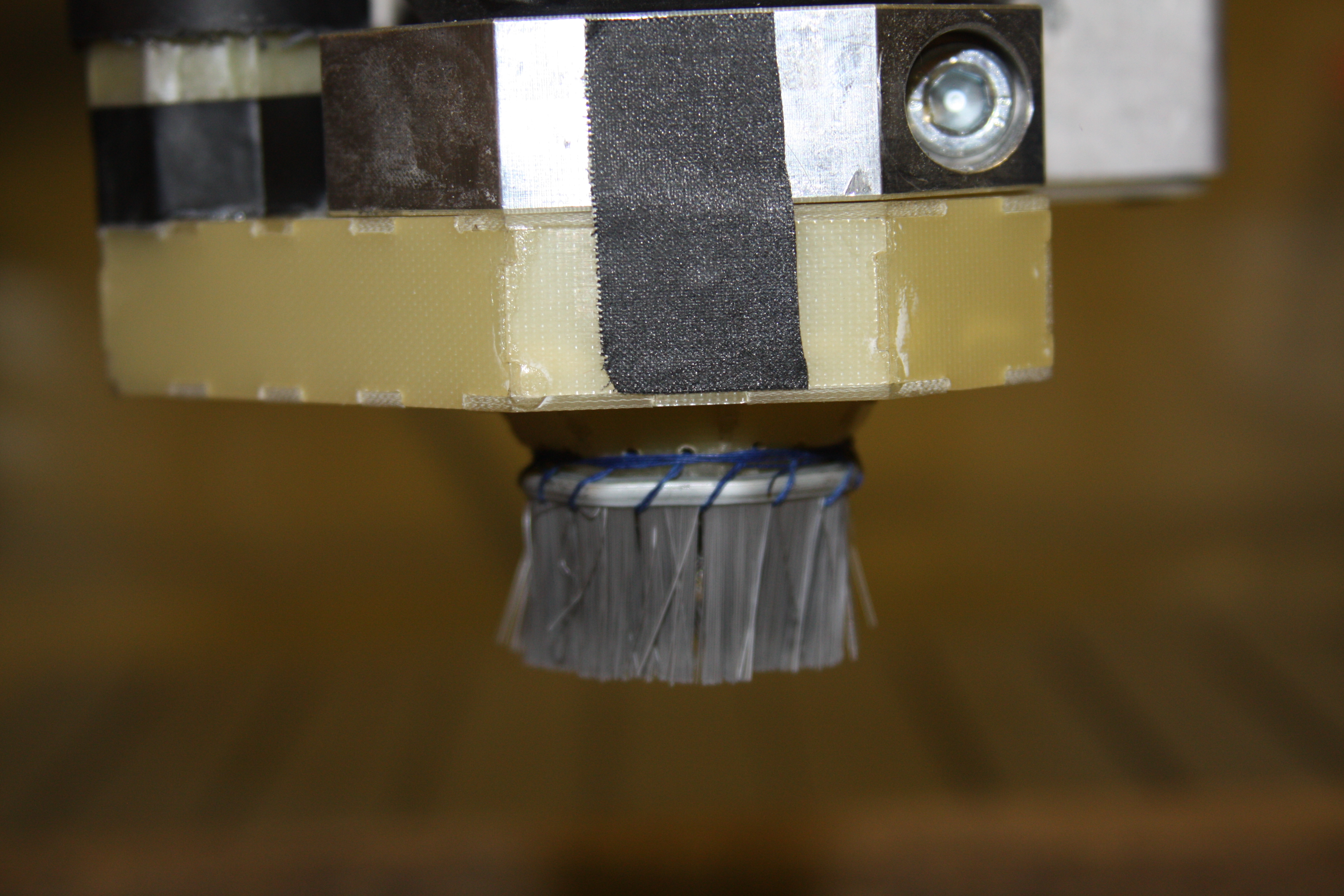

unsere BZT hat dann Heute endlich mal ne feste Absaugung bekommen. :oops:
Wurde ja auch mal Zeit.
Rohranschluss
Rohranschluss

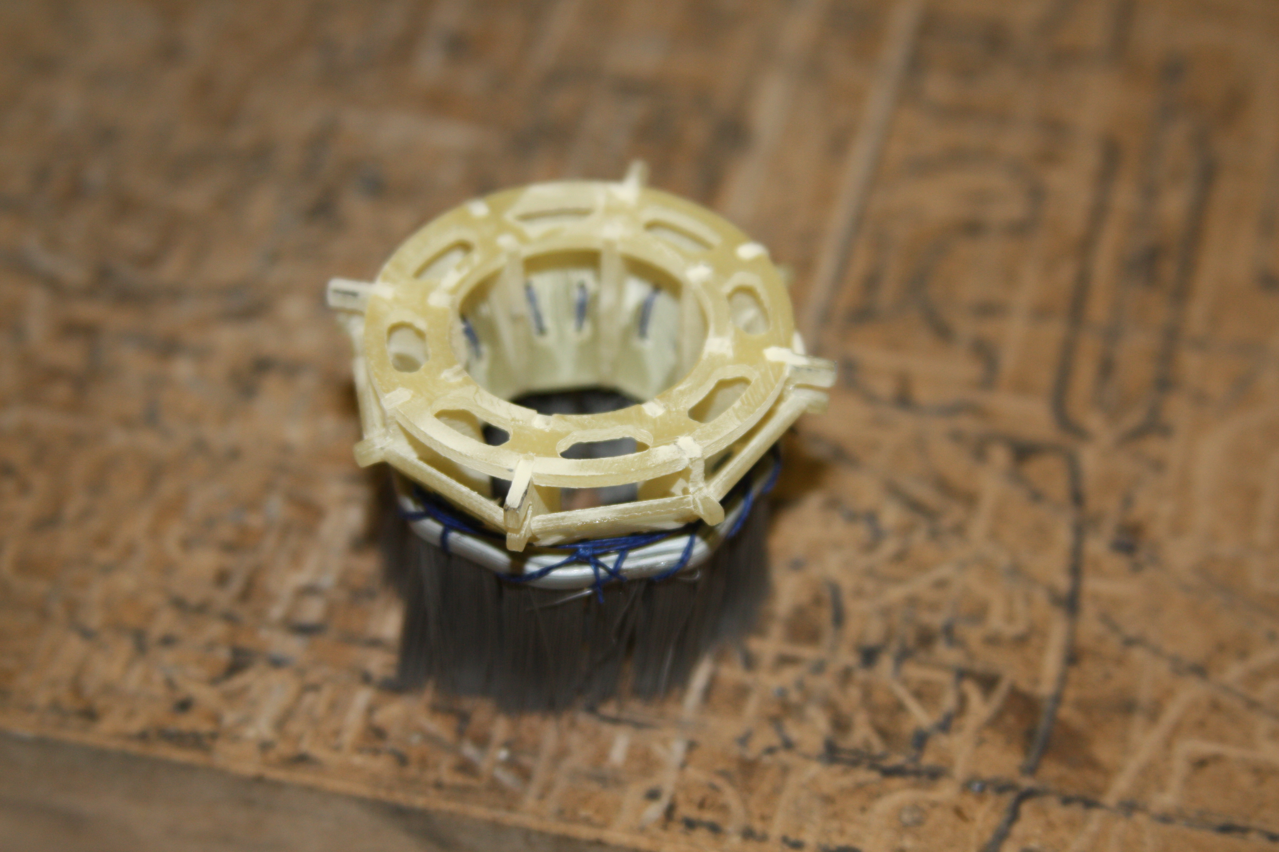

Damit für den Fräserwechsel nicht alles abgebaut werden muss, wie vorher bei der Haase, hab ich mir eine kleine Düse mit "Bajonett" geschachtelt.
Wechseldüse mit angenähter Bürste
Bürste
Bürste
Das erste Testfräsen hat schon gezeigt, das das so jetzt fast so gut, wie die schleifende Saugglocke von der Haase funktioniert, aber der Fräser leichter zu wechseln ist. 8)

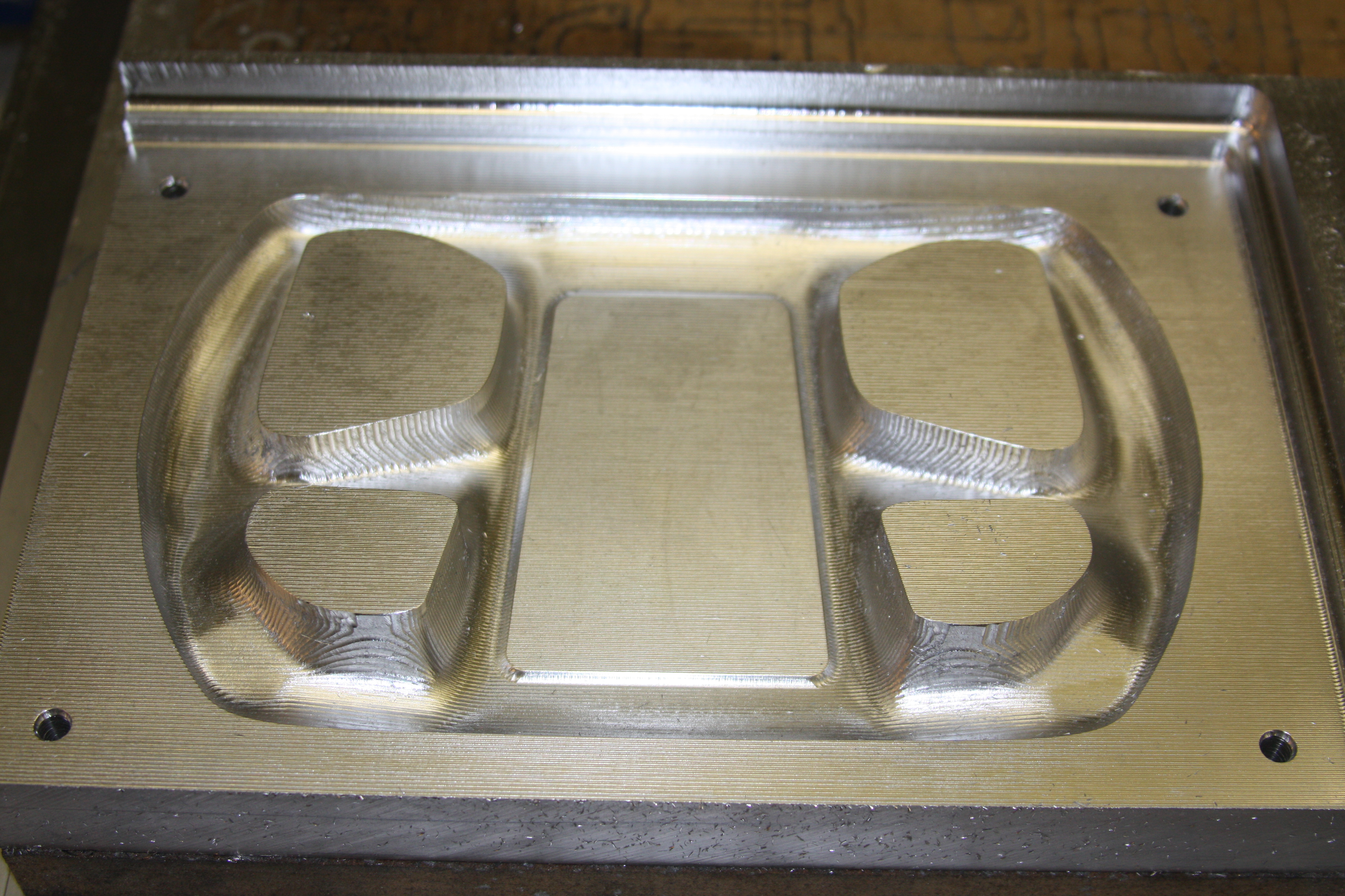

Verfasst: 12.04.2010 11:26:32
von yogi149

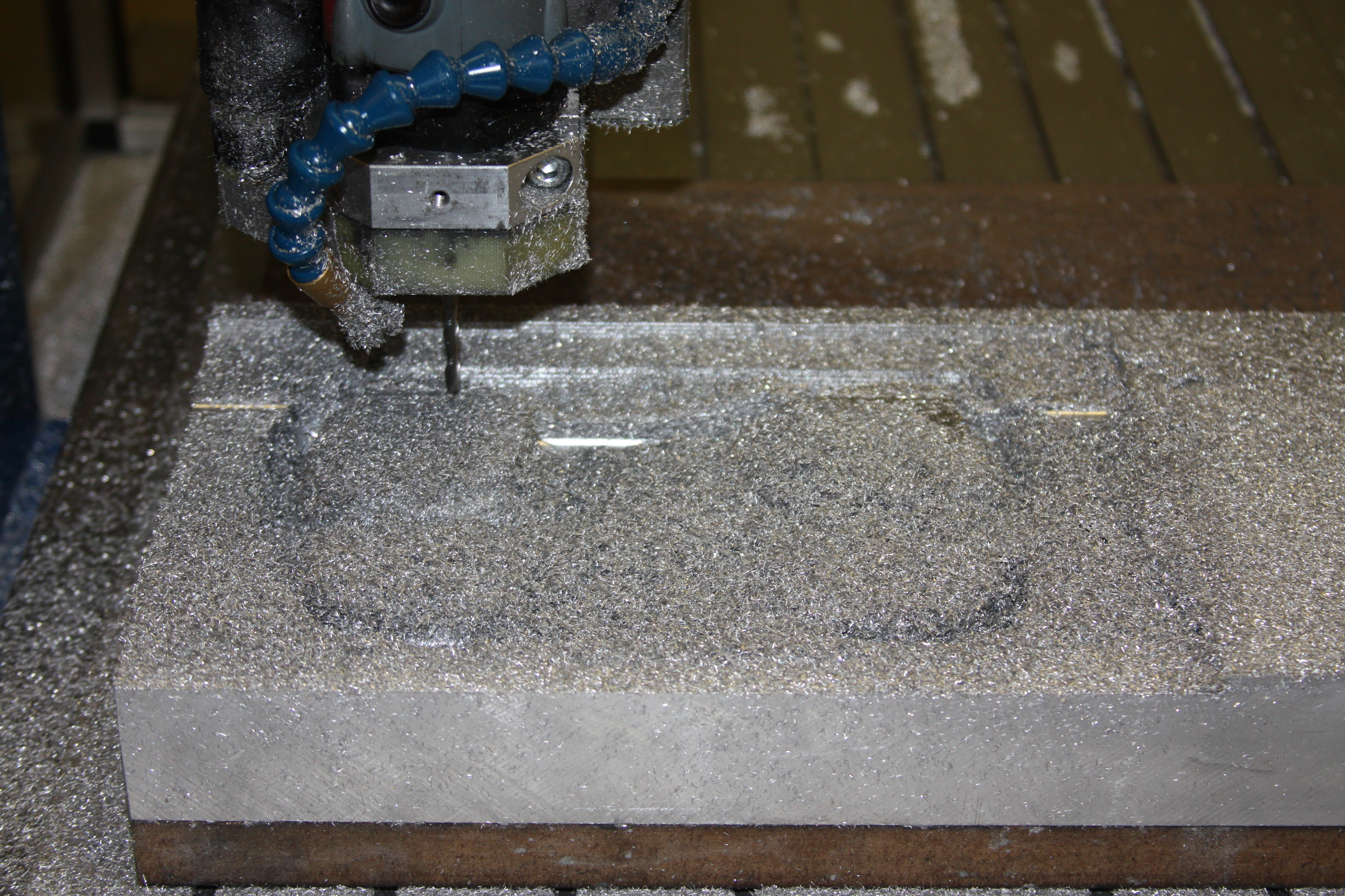

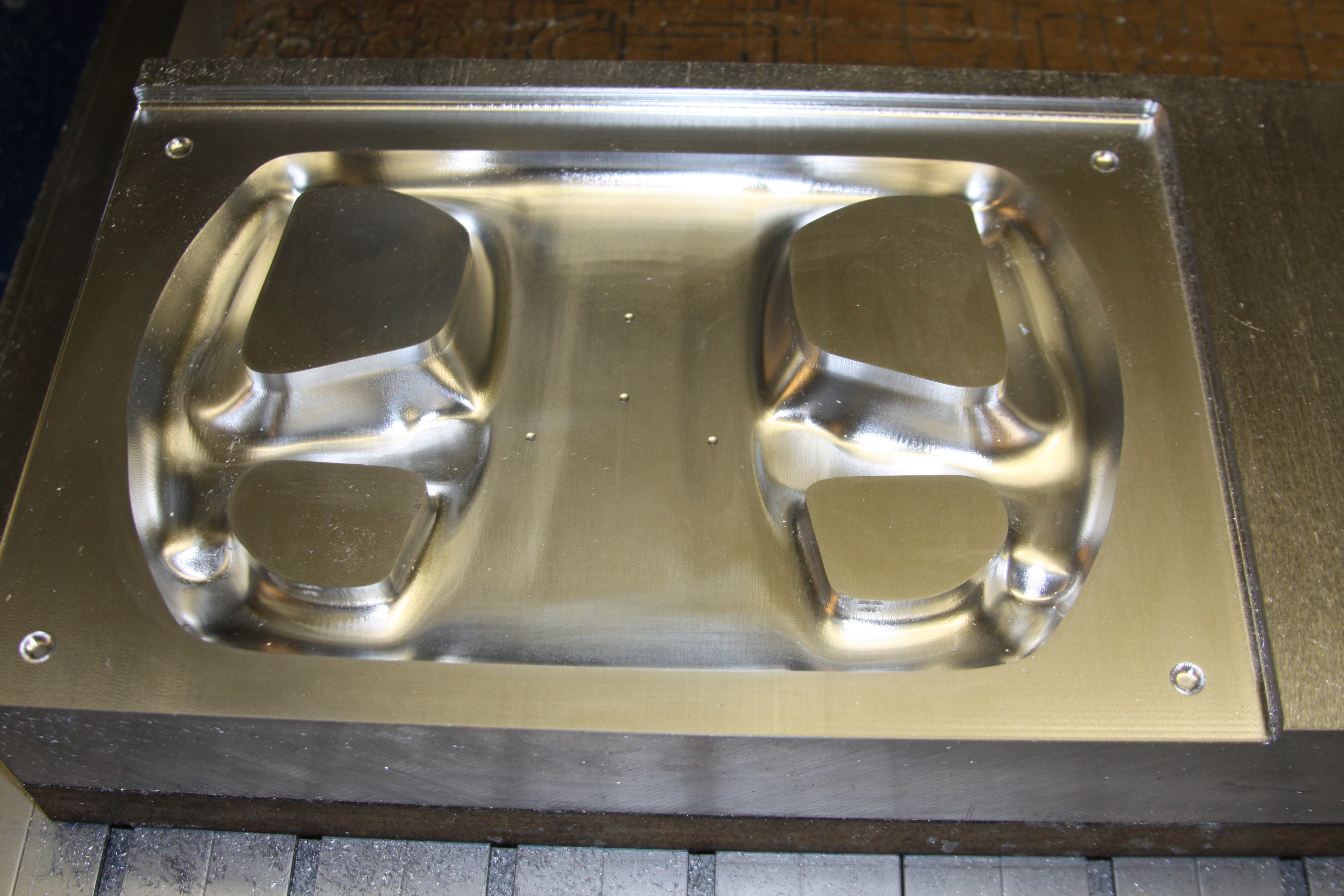

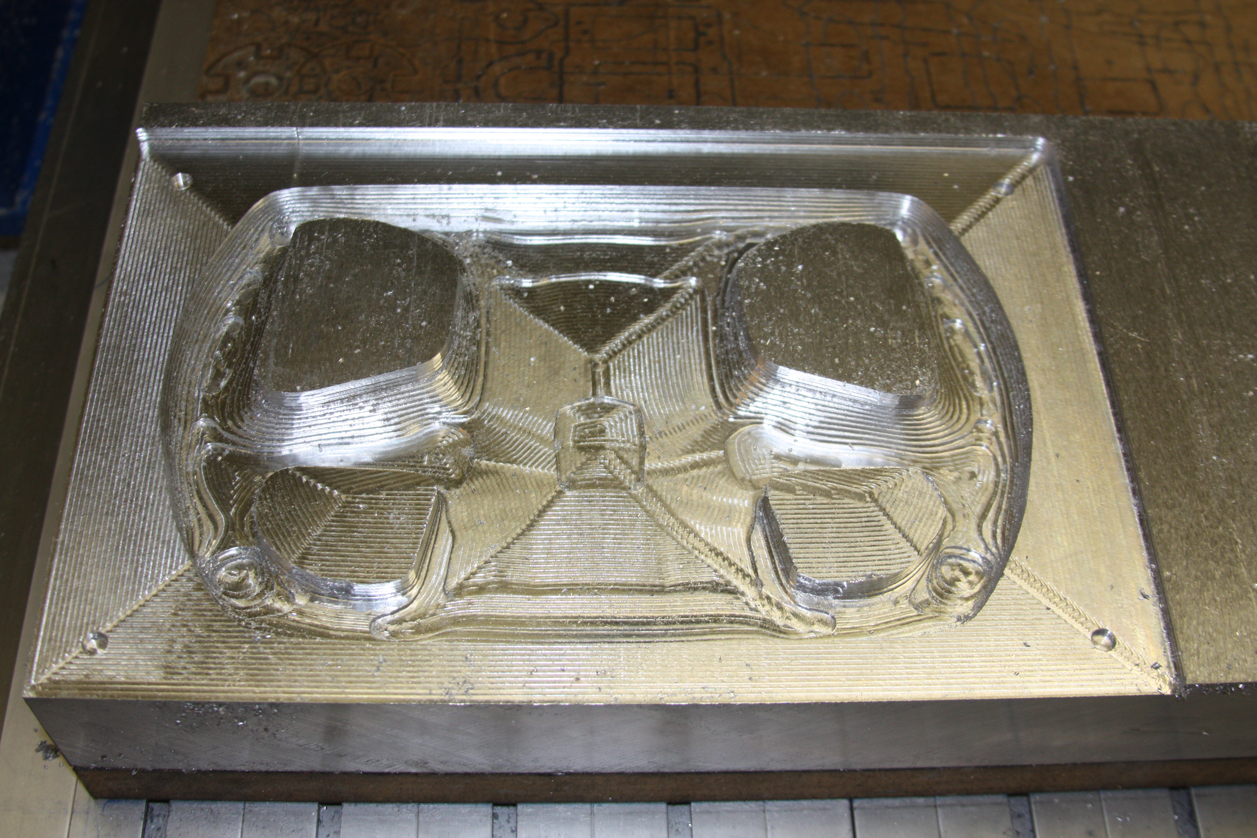

hier mal ein bisschen was fürs Auge :)
Die BZT hat mal etwas Alu gefressen. Durch die ziemlich Hohe Drehzahl des Fräsmotors, gehen nur dünne Fräser mit wenig Vorschub.
8 Std. Schruppen mit 6mm Eckenfräser

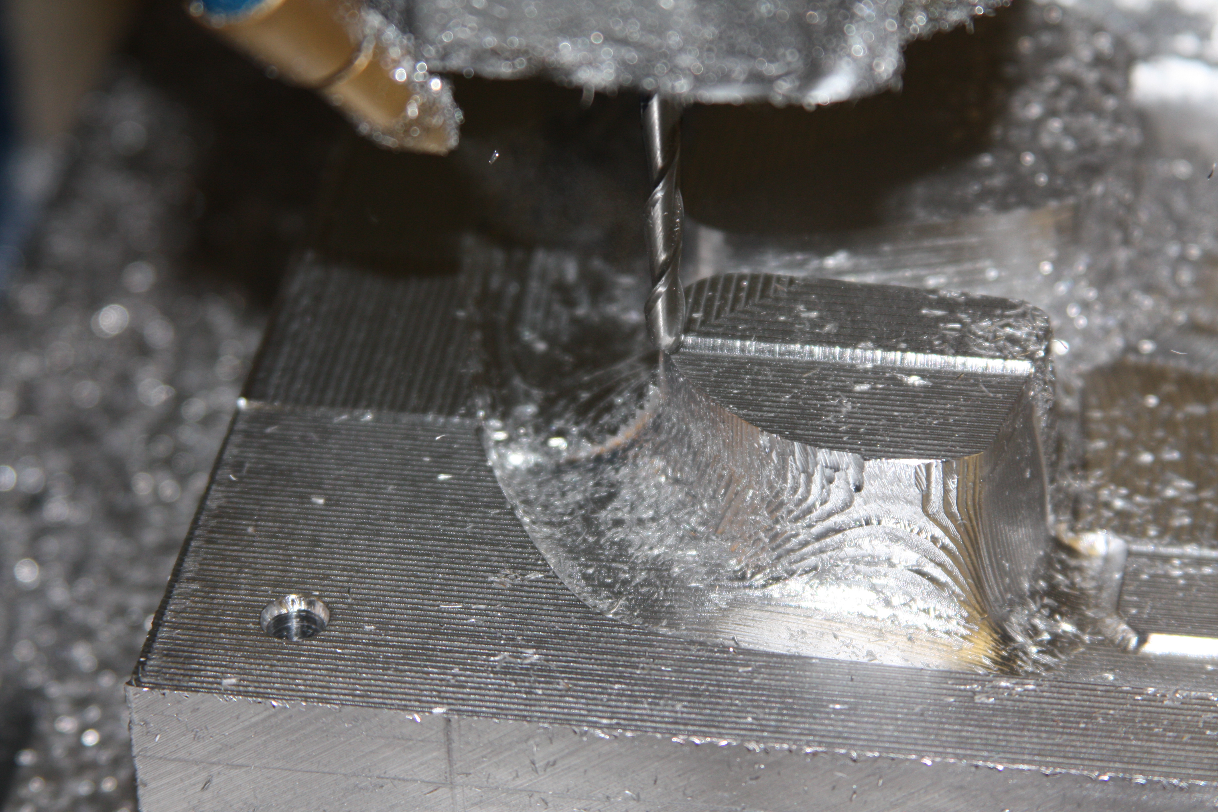

0,5mm Bahnenschlichten mit 5mm Radiusfräser

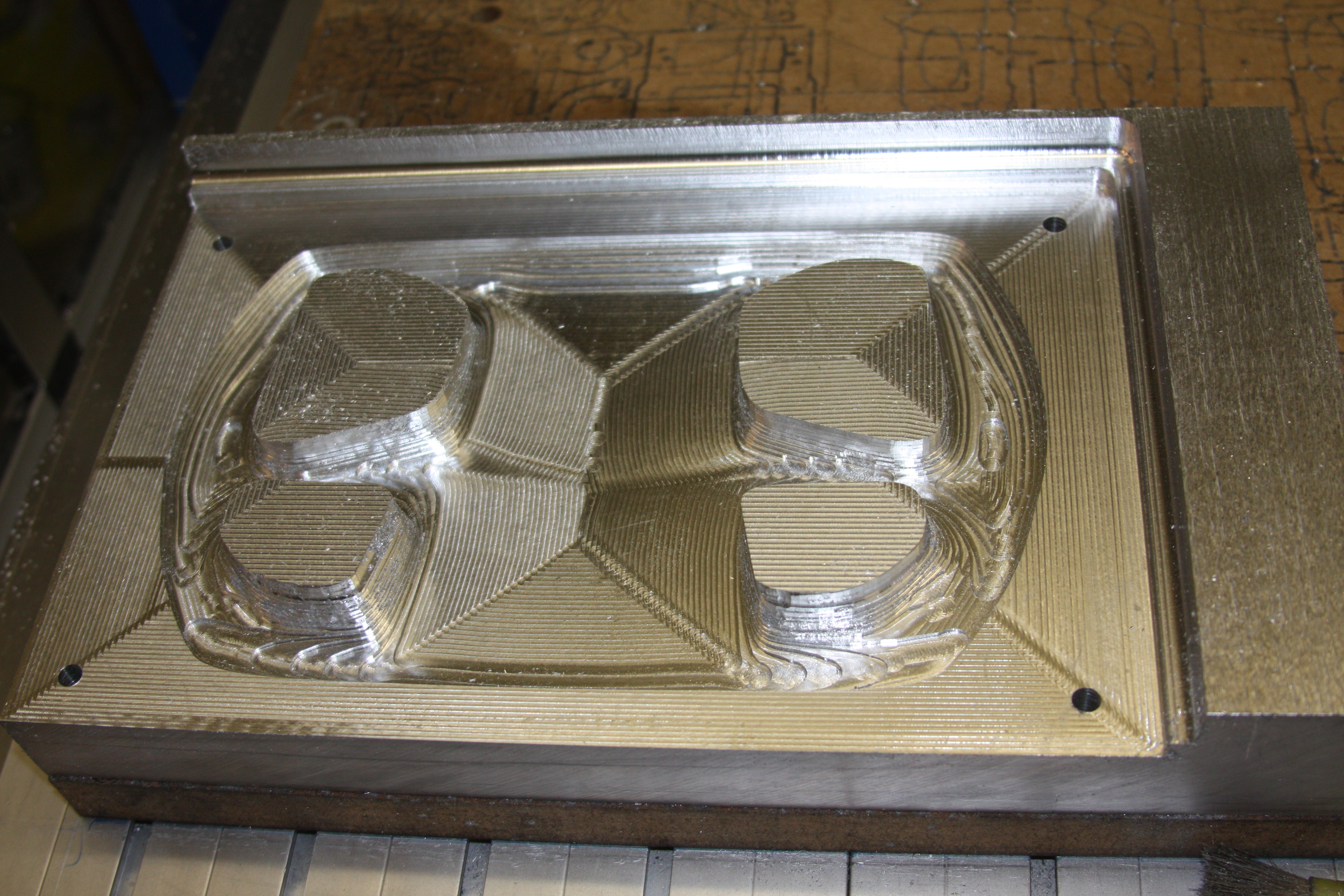

nach 4,5 Std.
nach 4,5 Std.

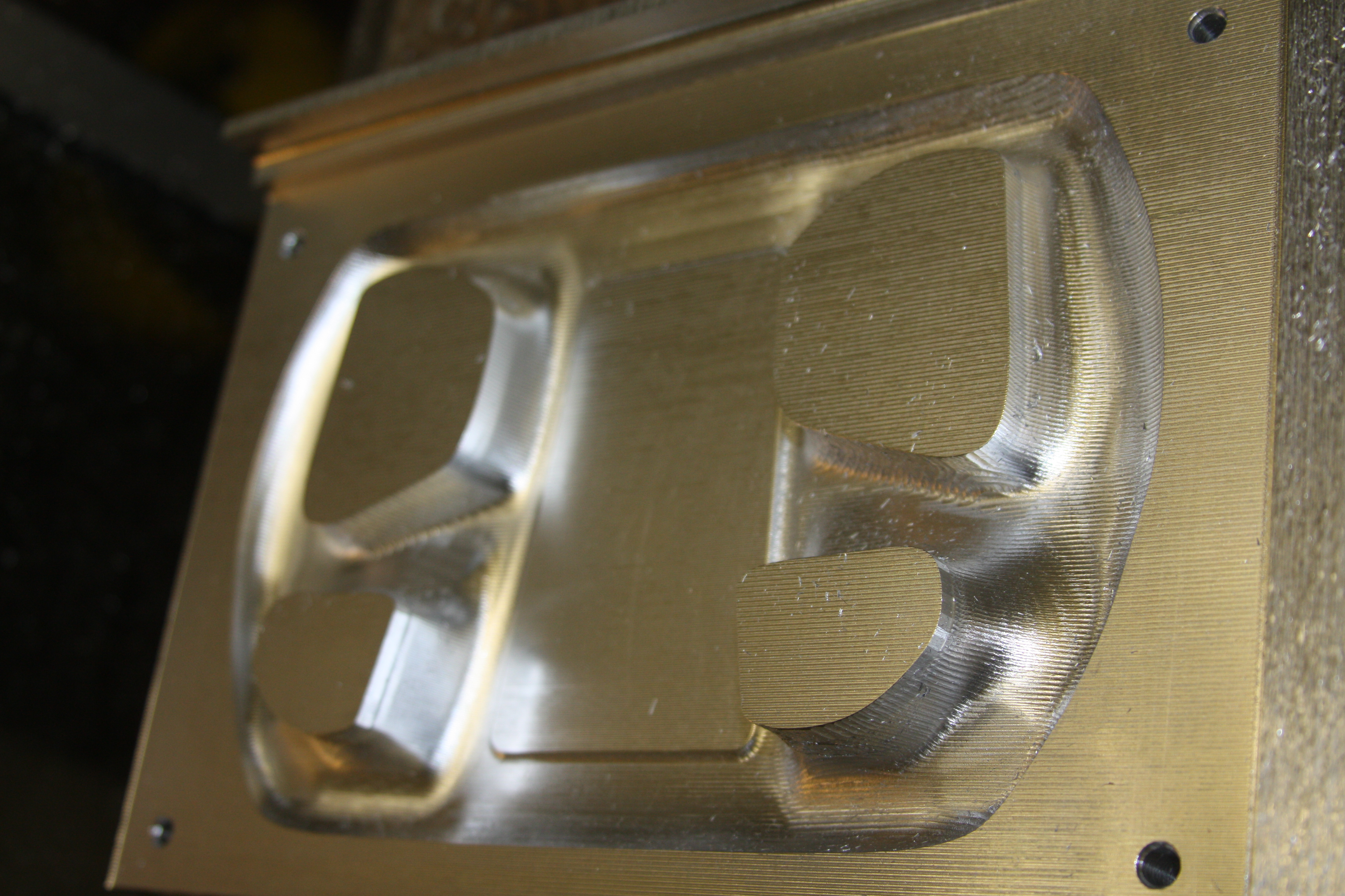

nach knapp 11 Std. feinschlichten mit 0,1mm Bahnabstand
Das gefräste Teil ist übrigens 290x190 mm groß.
Insgesamt hat das ca. 20l Aluspäne gegeben.
(ich glaub, ich brauch am Fräsmotor mal ein Getriebe, dann gehen auch richtige Schruppfräser. :twisted: )

Wow, das ist ja der Wahnsinn... Was ist das denn für ein Teil wenn ich fragen darf?
#40 Re: Die neue Geheimwaffe zieht ein...
Verfasst: 12.04.2010 11:38:15
von yogi149
face hat geschrieben:Was ist das denn für ein Teil wenn ich fragen darf?
die untereobere Formhälfte für ein CFK Lenkrad.
Nächstes Wochenende kommt die obere Hälfte dran.
edit hat heute beim vorbereiten der neuen Fräsdateien festgestellt, das es die obere Hälfte ist.

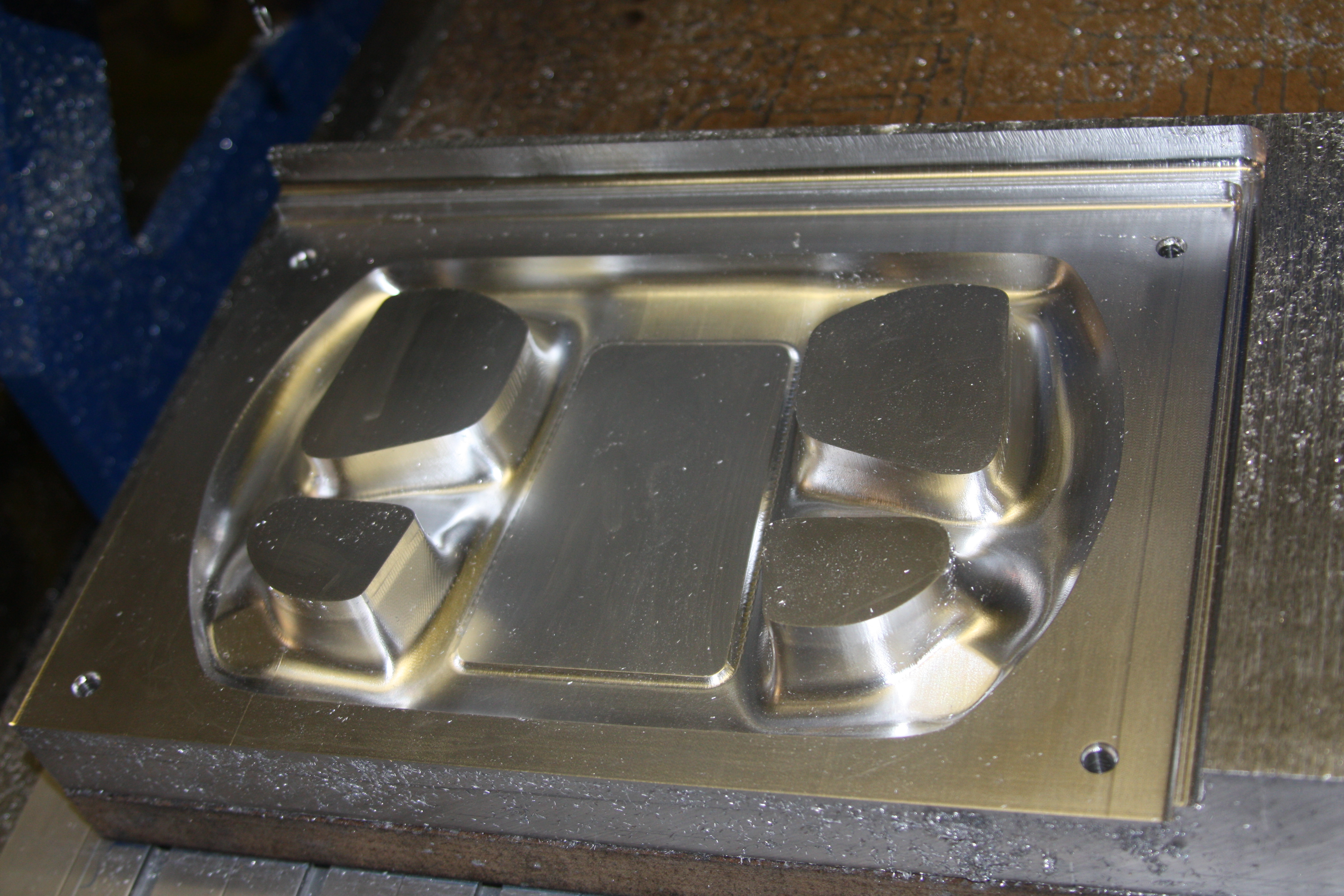

Verfasst: 17.04.2010 23:31:43
von yogi149

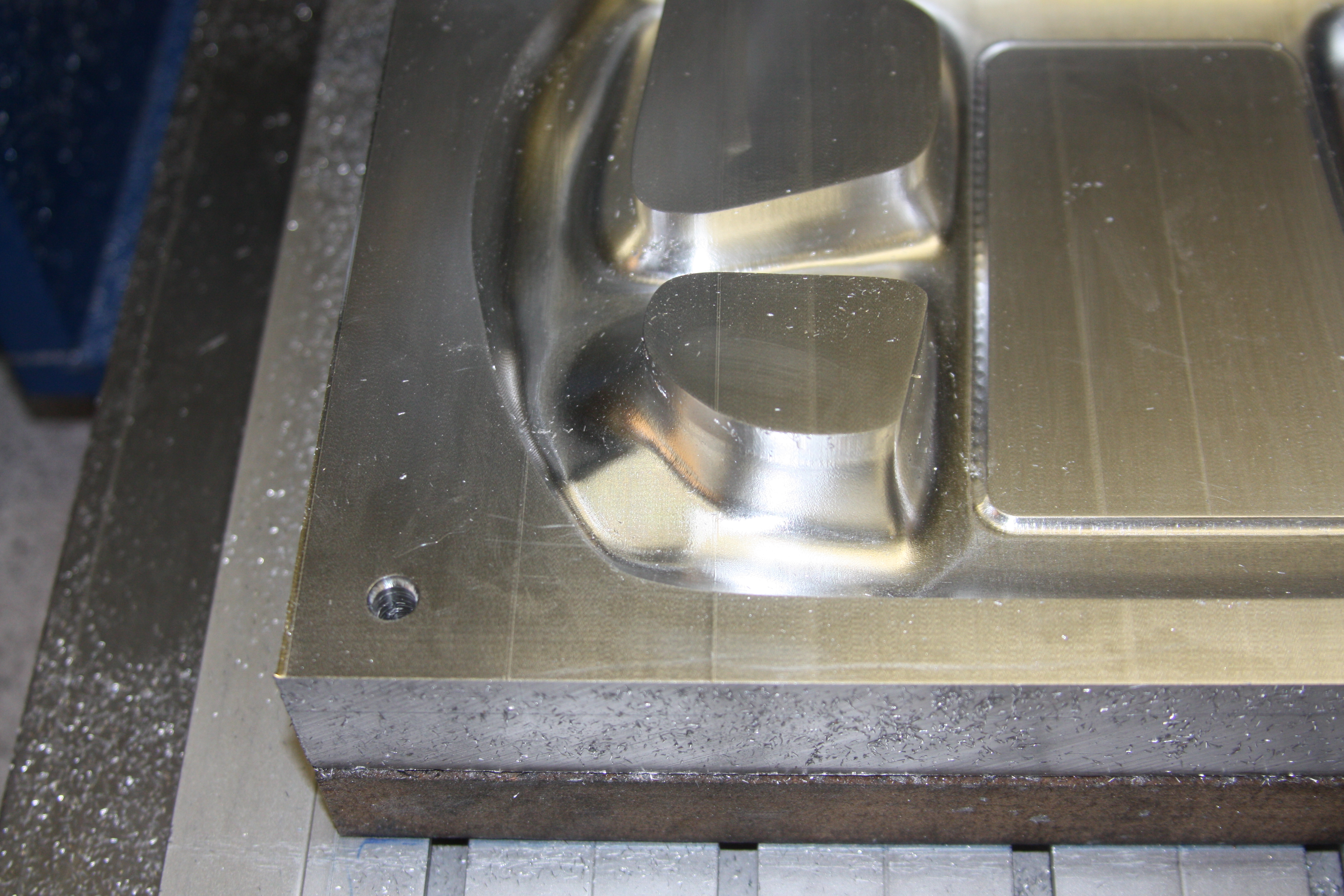

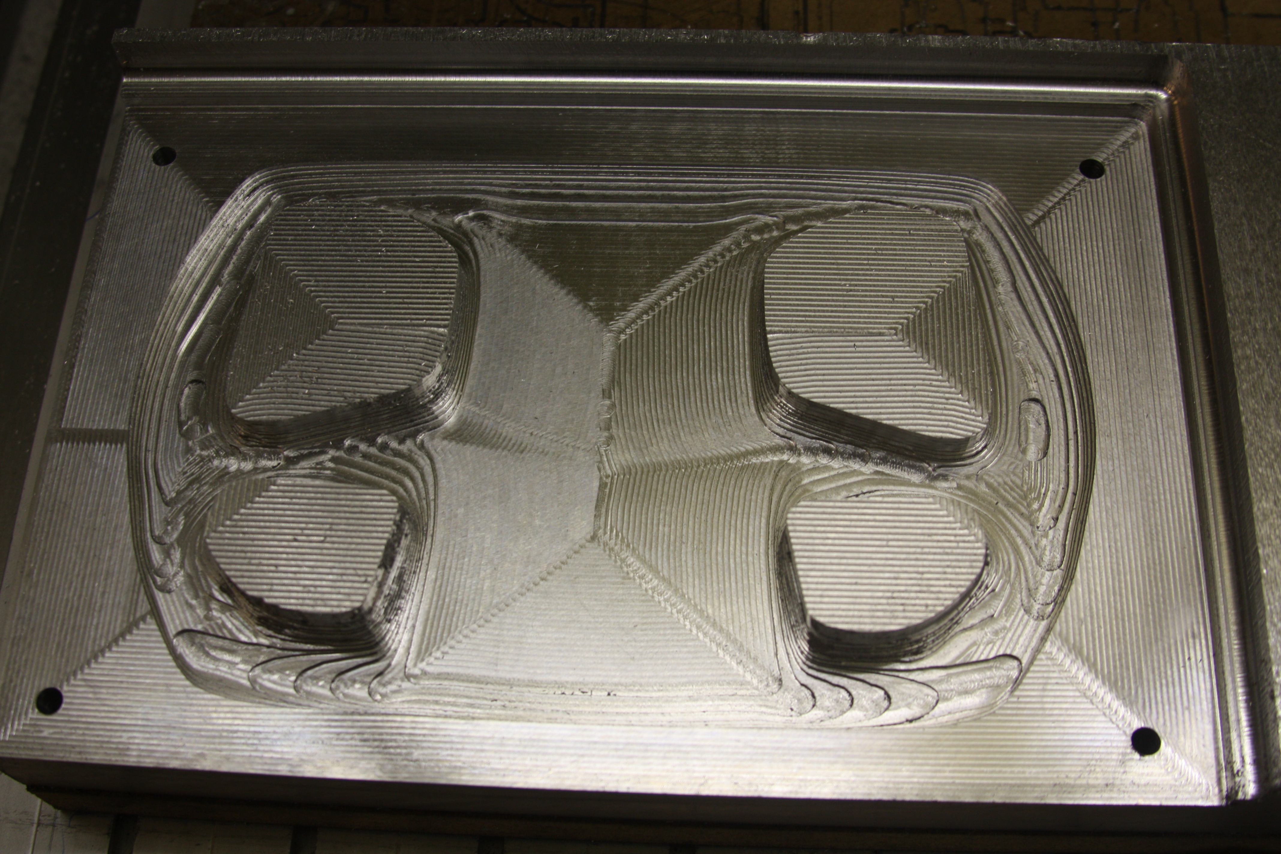

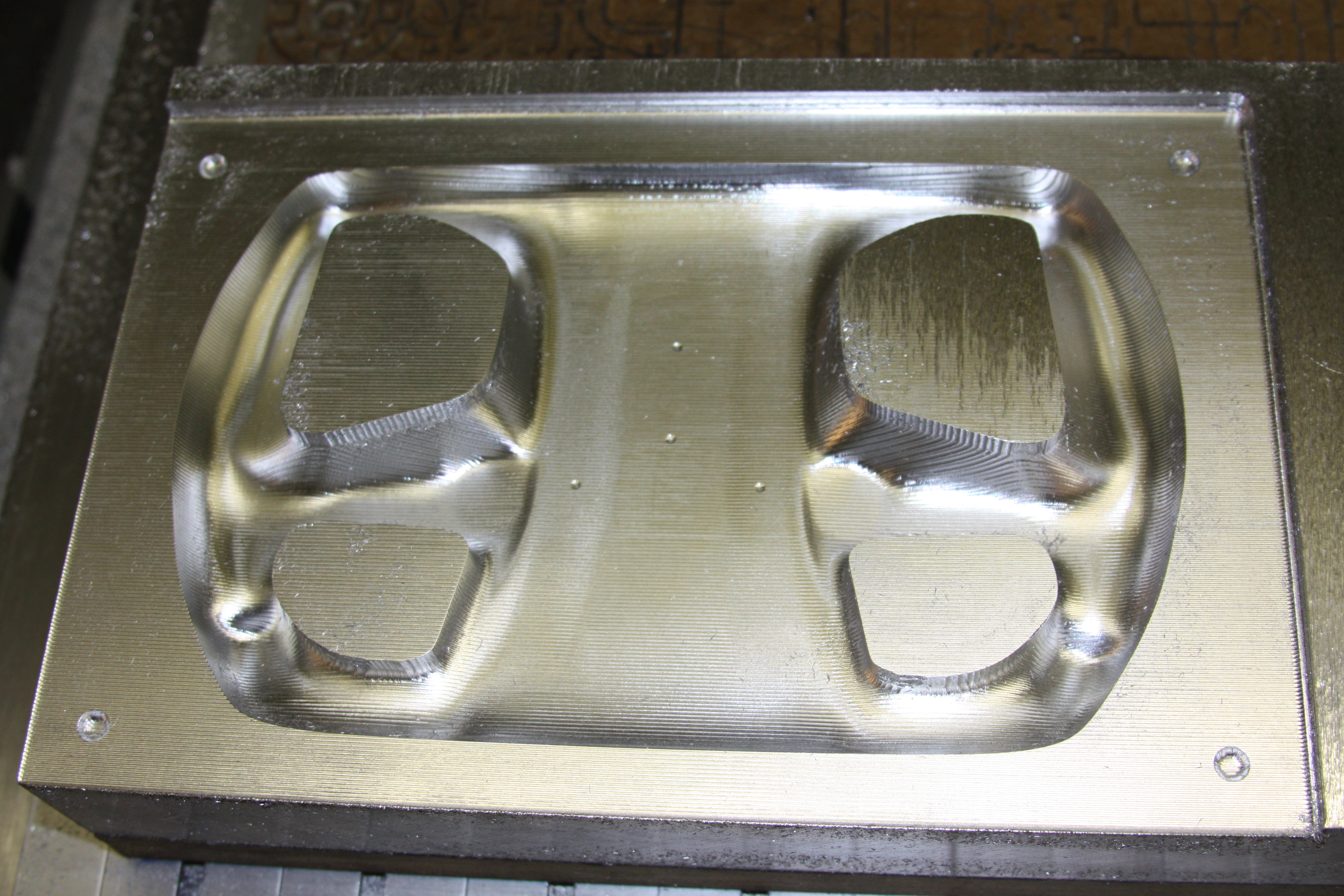

und hier das Ergebnis von heute.
Das ist jetzt wirklich die untere Hälfte.
6mm Fräser 5,5 Std
6mm Fräser 5,5 Std
5mm Radiusfräser 0,5mm Bahnabstand
nach 4,3 Std.
nach 4,3 Std.
morgen dann nochmal knapp 11 Std. mit 0,1mm Bahnabstand.

#44 Re: Die neue Geheimwaffe zieht ein...
Verfasst: 18.04.2010 19:54:06
von yogi149
11 Std. gesummse sind rum :roll: :roll:
