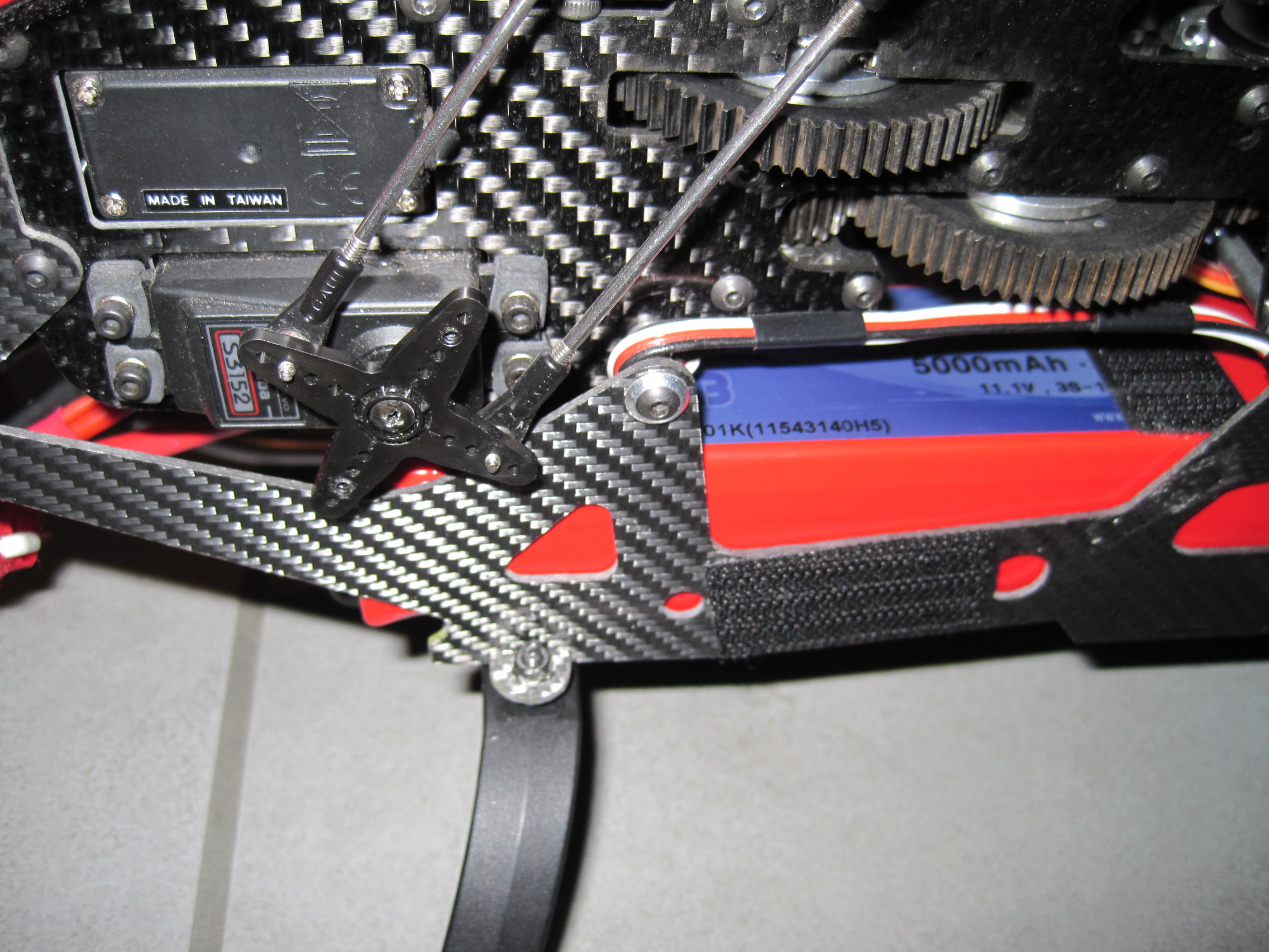

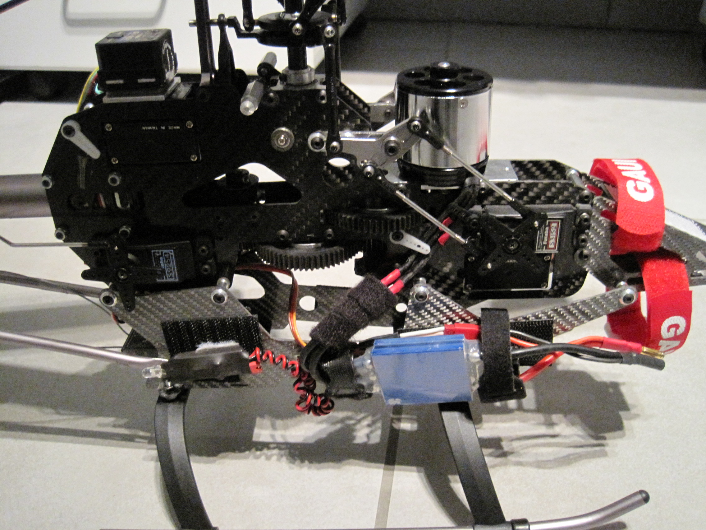

Ich fliege 2x 5000er 3Sp in meinem Gaui. Die passen ohne Rahmenverbreiterung unten ins CFK Chassi. Der Schwerpunkt passt auch mit dem kurzen Heck.

@Steffen,
wo zum Geier hast Du die 1Elektronik gelassen? Has ma nen Bild von der annern Seite? Da, wo Du nen Akku parkst, kommt bei mir die gesamte Elektronik zu liegen

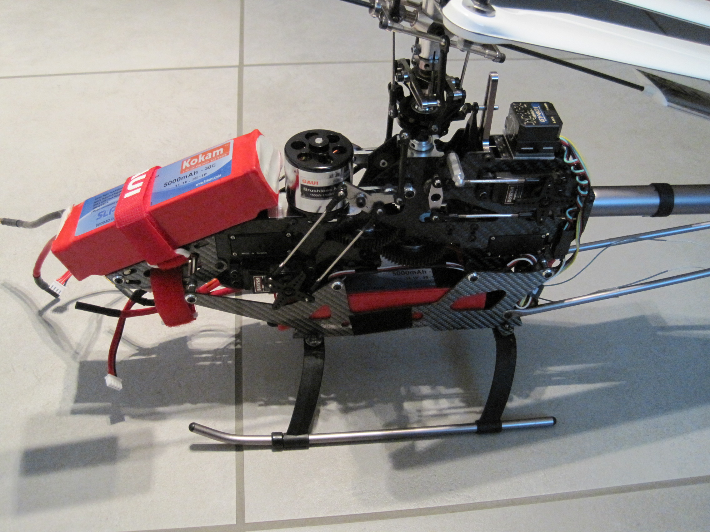

Guckst du hier:
