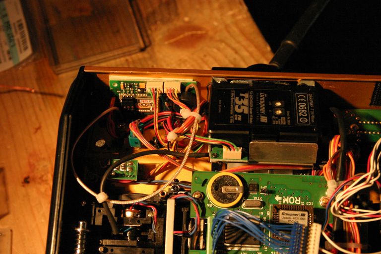

Ich hab meine MC24 mit dem internen Jeti-Modul aufgerüstet (mit Schaltet für 35) wg:
1. Umschaltmöglichkeit zw 2G4 und 35 MHz
2. Rückkanal (auch für Reichweitenwarnung und Empfangsqualität)statt Timer
3. universeller Einsatz der Jeti-Box - auch zum Servo- Reichweiten- Empfänger-Test und Controller proggen
4. Sehr fixer und kompetenter Service des deutschen Importeurs (rc-easy mit Jan Donocik) sowohl vor, als auch nach dem Kauf (auch am WE!!!!!) im Gegensatz zu entweder nicht erreichbarem Service (häufiger)oder recht ungehaltenen Antworten von Klaus Westerteicher (ACT-Häuptling) und seiner Mannschaft.

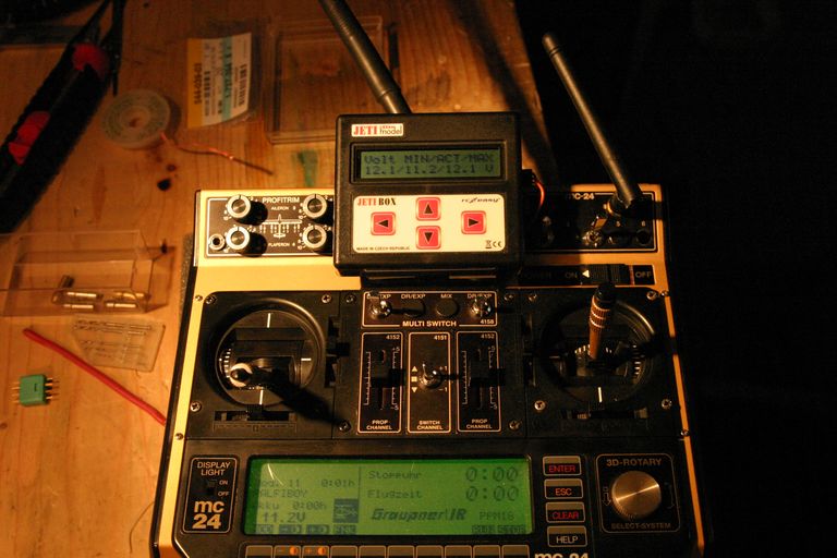

ich find's einfach genial, auch der Reichweiten-Test-Modus mit der Jeti-Box(kostet keine 40 Euronen) ist klasse.
Das System ist super durchdacht, im Moment arbeiten die wohl an einer Möglichkeit die Daten von den Log-sensoren zu speichern und per USB auf einen Schlepptop zu schaufeln, wie man das von eagletree kennt.
und so sieht's aus:

Nicht schlecht. Das Modul werd ich mir zwar nicht auf die FB schrauben, da wie oben bereits erwähnt ich keine zeit haben werde, darauf zu schaun.
aber das muß ja auch nicht sein

Ist auch nicht geschraubt, einfach nur mit Tesa-Doppelzeugs geklebt und verdeckt das olle Zeigerinstrument. Draufgucken ist auch nicht nötig, man kann alle möglichen Dinge per (einstellbarem) Alarmton signalisieren lassen.
