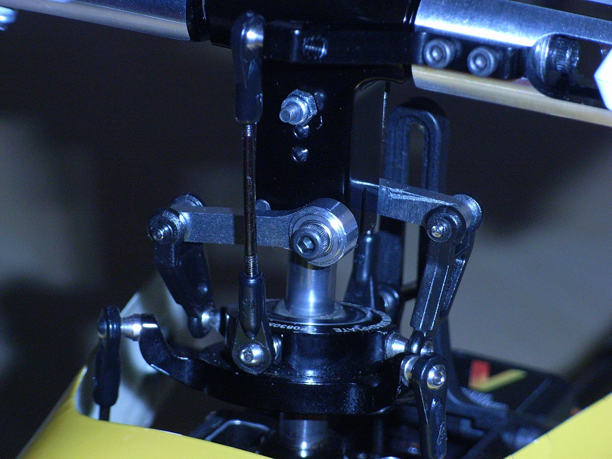

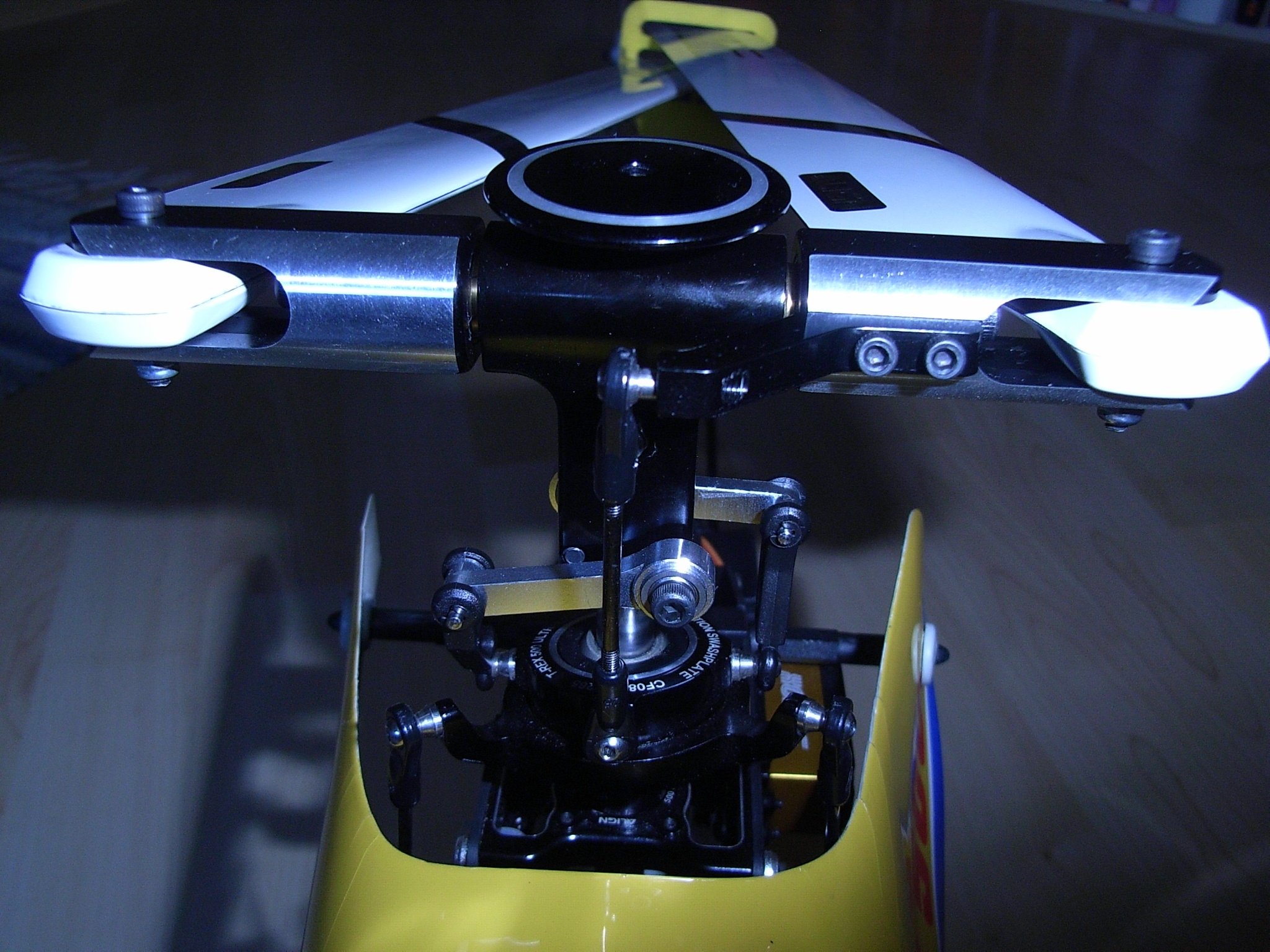

Soooo.... ich hab die höhe nun mal nachgemessen....
:shock: Wie man sich "rein optisch" doch täuschen kann....
Der FBL-Kopf ist tiefer.... Abstand der Sicherungsschraube zur Blattlagerebene ist bei Align 35mm und bei RJX 18mm wobei hier die Möglichkeit besteht die höhe bis max. 24mm zu erweitern (3 Bohrungen im Zentralstück - siehe Bilder)
Ich hab allerdings die 18mm höhe gewählt da sonst die Anlenkgestänge von Align zu kurz gewesen wären.
Für was aber das ganze? Für was muss ich die höhe ändern? Gibts da einen technischen Hintergrund oder Flugeigenschaften die sich gravierend verändern?
So, hier nun noch wie gewünscht Bilder....
viele Grüße, Patrick
_________________
Gott fragte die Steine: -Wollt ihr RC-Helis fliegen?
und die Steine antworteten: NEIN!!! Dafür sind wir nicht hart genug......
#40 Re: Flybarless Kopf für den T-Rex 500
Tiefer sieht auf jeden Fall besser aus, hast zusätzlich ne geringere AUfbauhöhe über dem oberen Lager, ergo weniger Fliehkraft die auf die Welle wirkt, dürfte insgesamt einen etwas runderen Lauf geben und die Lager entlasten. Außerdem könnte bei dem niedrigeren Anlenkpunkt wohl die Orginal-Gestänge passen, bei dem Mikado-Umbau mußt du ja längere Anlenkstangen für die Blatthalter verwenden.

Ohne es genau zu wissen aber drei Bohrungen bringen mit Sicherheit einiges an Flexibilität.
#1 Der Kopf kann so auch auf anderen Mechaniken verwendet werden.
#2 Mehr Abstand von Blattebene zum Heckrohr minimiert das Risiko von Boomstrikes - gerade bei recht weichen Kopfdämpfungen, wobei weiche Kopfdämpfungen in einem FBL Heli sowieso nichts zu suchen haben.
Vorteile der niedrigeren Bauhöhe:
#1 Schwerpunkt sitzt näher am Rotorkreis.
#2 Mastmomente werden reduziert.
Sebastian
Sponsored by:
Compass Model - Rapicon Fuel - MKS Servo-Tech - MTTEC - KBDD - Kontronik - BeastX
Teammanager: Compass Model - KBDD - MTTEC
yogi149
#42 Re: Flybarless Kopf für den T-Rex 500
Beitrag von yogi149 »
Die Lagerbelastung wird sich nur wenig ändern, das Kippdrehmoment bleibt gleich, die durch den Hebelarm resultierende Radialkraft wird etwas geringer.
Aber
1.:die Rotorwelle wird nicht so hoch belastet und
2.: der Schwerpunkt rutscht näher zur Rotorkreisebene.
d.h. um Roll wird der Heli agiler.
