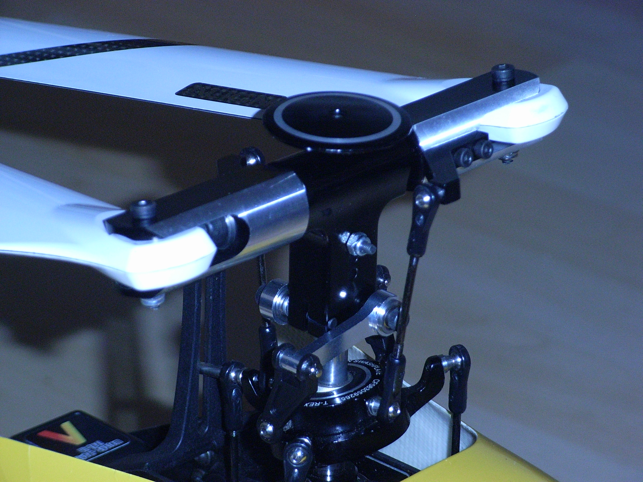

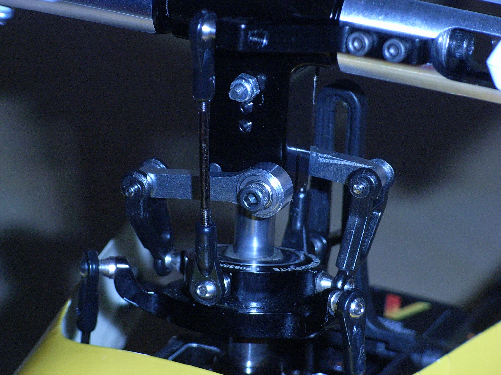

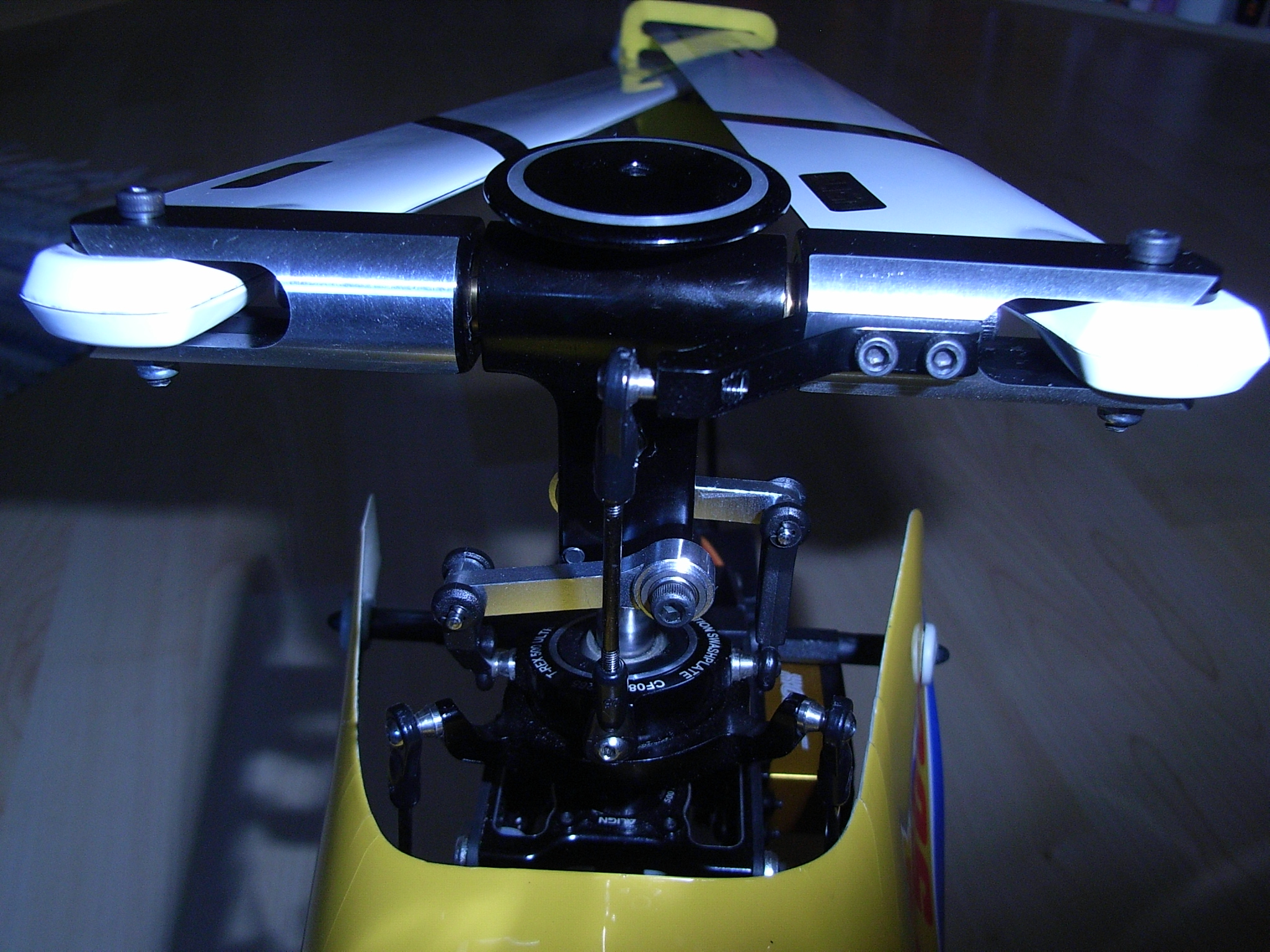

Soooo.... ich hab die höhe nun mal nachgemessen....
:shock: Wie man sich "rein optisch" doch täuschen kann....
Der FBL-Kopf ist tiefer.... Abstand der Sicherungsschraube zur Blattlagerebene ist bei Align 35mm und bei RJX 18mm wobei hier die Möglichkeit besteht die höhe bis max. 24mm zu erweitern (3 Bohrungen im Zentralstück - siehe Bilder)
Ich hab allerdings die 18mm höhe gewählt da sonst die Anlenkgestänge von Align zu kurz gewesen wären.
Für was aber das ganze? Für was muss ich die höhe ändern? Gibts da einen technischen Hintergrund oder Flugeigenschaften die sich gravierend verändern?
So, hier nun noch wie gewünscht Bilder....

von Crizz
Tiefer sieht auf jeden Fall besser aus, hast zusätzlich ne geringere AUfbauhöhe über dem oberen Lager, ergo weniger Fliehkraft die auf die Welle wirkt, dürfte insgesamt einen etwas runderen Lauf geben und die Lager entlasten. Außerdem könnte bei dem niedrigeren Anlenkpunkt wohl die Orginal-Gestänge passen, bei dem Mikado-Umbau mußt du ja längere Anlenkstangen für die Blatthalter verwenden.
