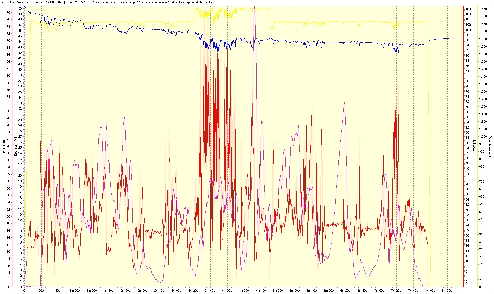

Ich fliege 12S Rockamp 4400mAh 30C, lade nach 5 Minuten max 3800mAh nach. Also das war wirklich mal Maximum, meistens bin ich drunter.
Spannung ist in einem gewissen Rahmen fest, meine ich. Gute Lipos natürlich vorrausgesetzt. :)
Bei 160A sind es noch 41,59V etwa bei der 4. Minute. Ich hab grad aber nur einen Log zur Hand, der ist nicht so aussagekräftig, weil das nen recht zahmer Testflug war. :mrgreen:

Aber 3800mAh nachladen....nach 5 Minuten....hmm....also ich schaff da ca. 8 Minuten....allerdings hab ich wesentlich weniger Drehzahl....wegem Flybarless-System!
Vor diesem hatt ich auch was mit 2100U/min am Kopf.
anbei pack ich mal ein Logg(wenns funktioniert):
Logg von nem Flug mitm 700er-E
Kalle
http://www.freakware.com - division south -

Ich sag ja maximal. Normal sind es so 3200.
Paddellos fliege ich auch, bei 4,3kg Abfluggewicht. Das ist Flugtechnisch schon ziemlich Weltuntergang, gefällt mir sehr gut. :lol:
Die Drehzahl treibt den Stromverbrauch aber auch richtig in die Höhe. Bei 1950 mit Scorpion bin ich nicht über 100A Peak gekommen, egal wie hart ich geknüppelt hab. Jetzt bleibt es erstmal so, fliege Demnächst Mikado Modul 1, da ist man nicht so variabel...
