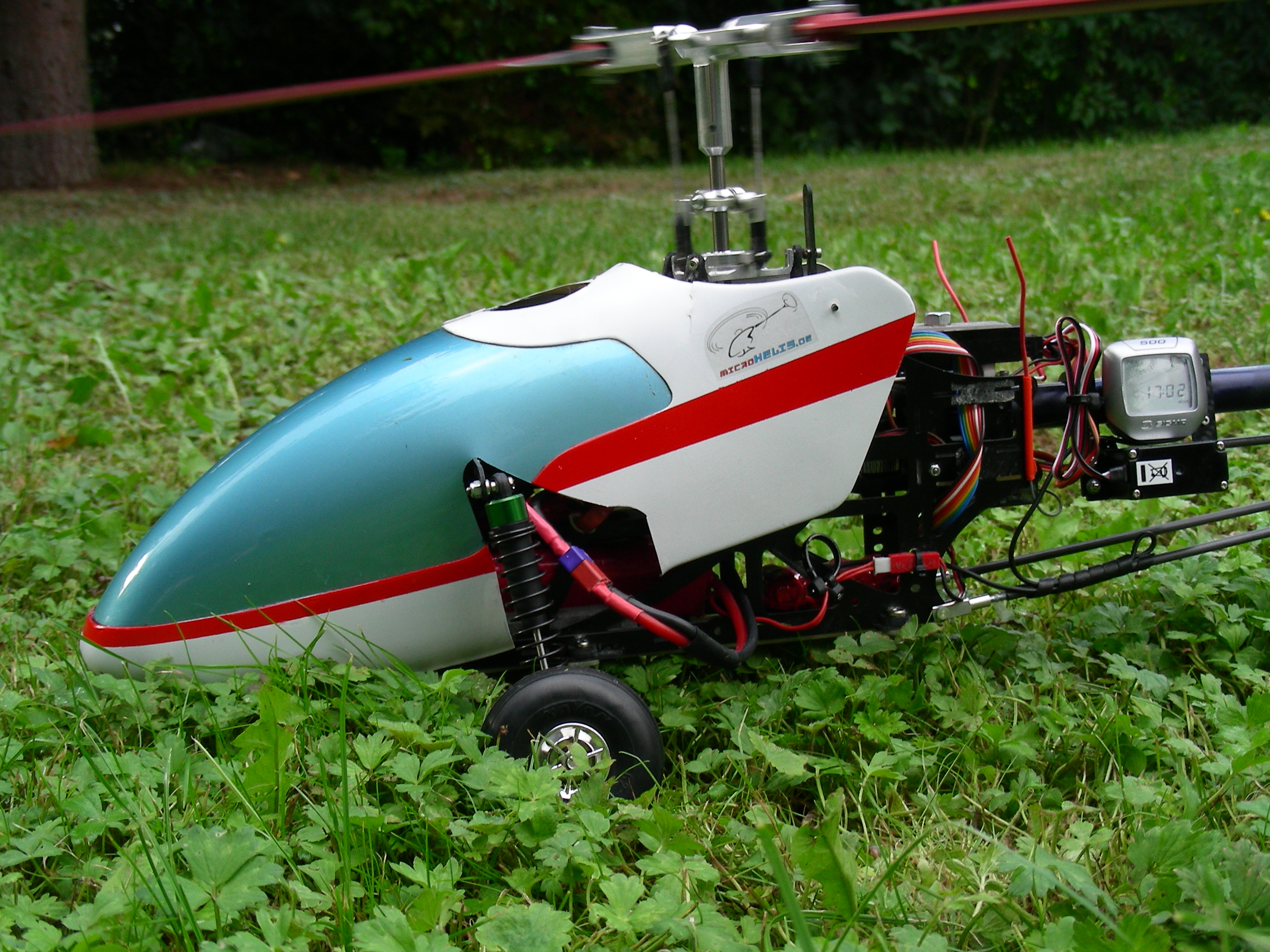

#41 Re: FF-7 Fragen
Verfasst: 21.09.2009 16:43:48
von seitwaerts
so hab ich das am Sunrise gelöst:
Antennenführung in Schrumfschlauch und Röhrchen
#42 Re: FF-7 Fragen
Verfasst: 21.09.2009 16:59:39
von Doc Tom
seitwaerts hat geschrieben:so hab ich das am Sunrise gelöst:
Räder ran ist keine Lösung :P

Verfasst: 21.09.2009 17:13:11
von seitwaerts
*ROFL*
doch, das ist eine Lösung
#45 Re: FF-7 Fragen
Verfasst: 21.09.2009 17:15:35
von Doc Tom
seitwaerts hat geschrieben:doch, das ist eine Lösung
Klar, aber nicht für die Frage ;-)
