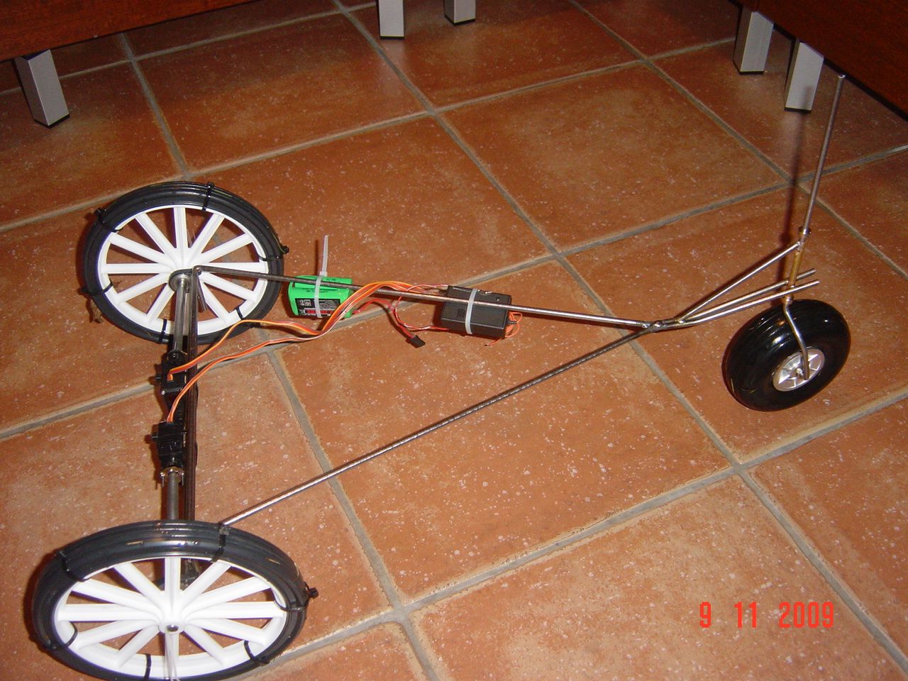

Ich habe heute Abend noch in paar Testfahrten auf meinem Rasen gemacht. Die Servos schaffen an 4 NI Zellen eine Steigung von ca. 30° im relativ hohen Gras. Mit so viel Leistung hatte ich nicht gerechnet - allerdings quälen sie sich dabei sehr. Morgen versuche ich es nochmal mit 5 Zellen.

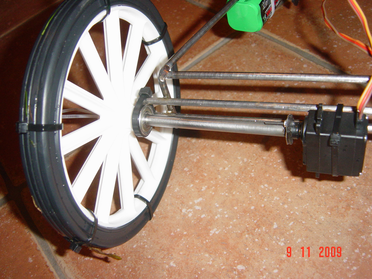

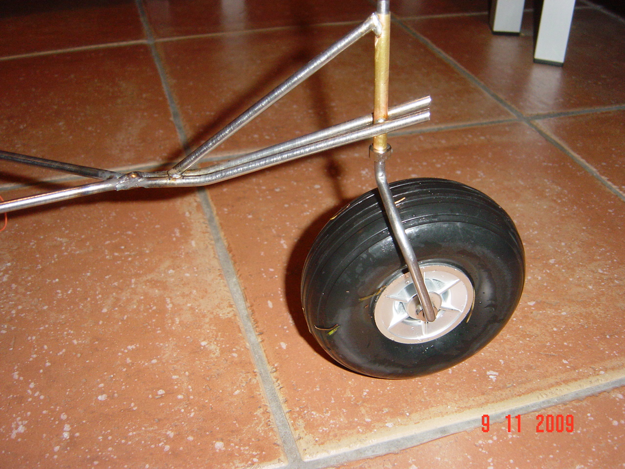

Hier noch ein Paar Bilder vom Rohbau - darunter schreibe ich Anmerkungen:
Die beiden großen Räder sind vorne und das einzelne Rad ist hinten. Die großen Räder werden einzeln angetrieben und das Hinterrad läuft frei lenkend nach, so wie ein Rad am Einkaufswagen. Der lange Stahdraht, der über dem Hinterrad nach oben steht, wird noch gekürzt. Empfänger und Akku sind provisorisch für die Testfahrten befestigt.
Die Lagerböcke bestehen derzeit aus zwei Kabelbindern. Besonders schön ist diese Lösung nicht und ein Modellbauherz wird sich bei diesem Anblick sicher stark verschlucken aber mir fällt bis jetzt kein Grund ein, warum ich diese Lagerbefestigung nicht so lassen sollte. Die Lager sitzen fest genug, lassen sich bei Bedarf schnell wechseln und die Befestigung kostet nicht viel. Fällt Euch ein echter Nachteil daran ein?
Die Räder haben eine Lauffäche aus Hartplastik und dementsprechend eine sehr schlechte Traktion auf Rasen. Mit den Kabelbindern habe ich Ihnen so etwas wie Profil gegeben - funktioniert erstaunlich gut. (Ich bin immer wieder froh, daß ich das Zig-Tausenderpack Kabelbinder damals bei Ebay so günstig geschossen habe... :lol: :lol: ).
Grüße,
