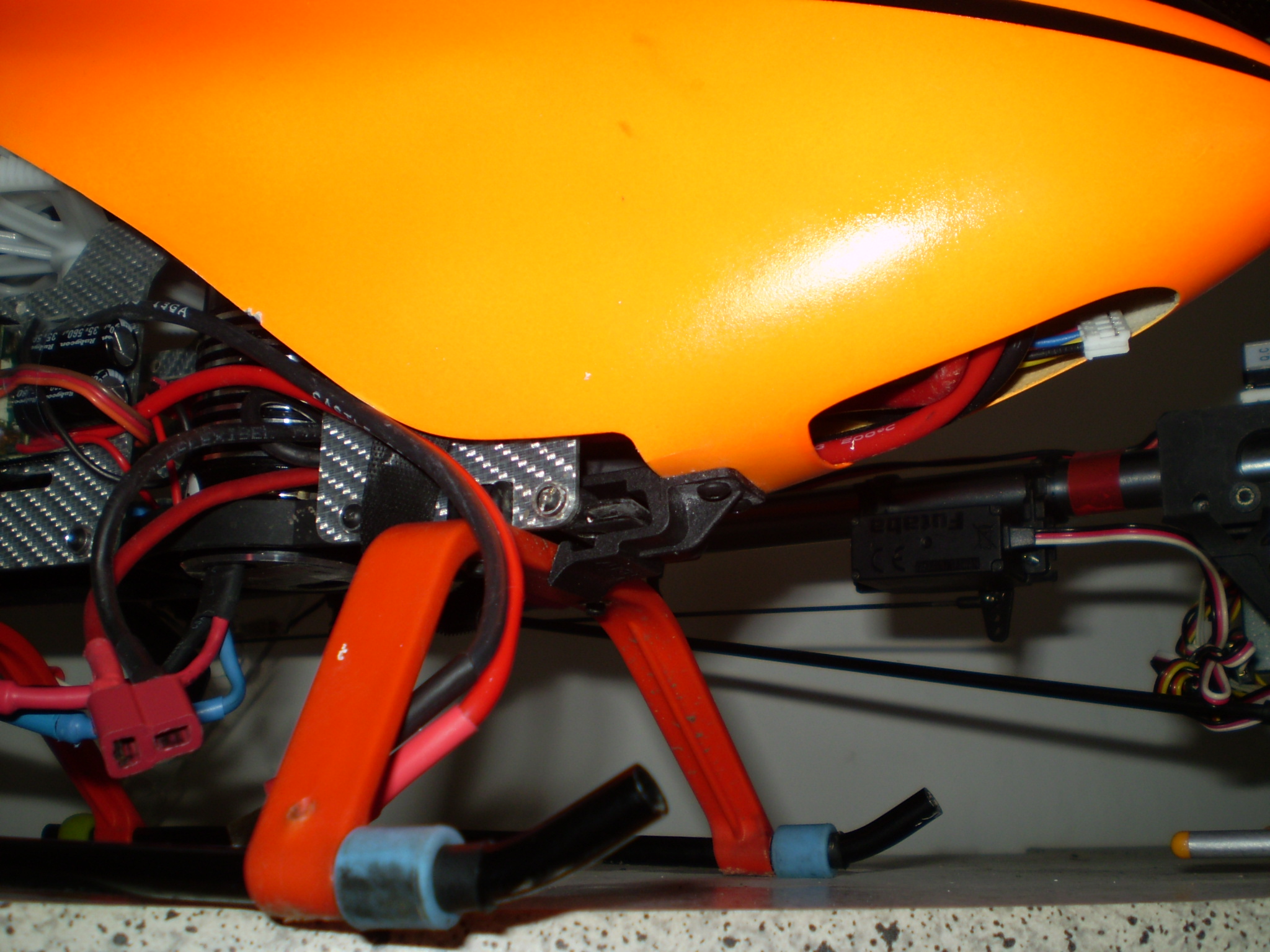

ich raste meine haube unten nicht ein bei dem schlitz, ich habs so gemacht ich nehm ein dünnes align klettband und zieh das unten einmal durch die haubenöffnung und dann einmal durch die plaste bodenplatte vom rex... sind ja vorne 2 löscher drin... und dann brauch ich da auch nix umbauen ....
da passen dann alle akkus
... nicht die schönste art aber mir auch lieber als die cfk teile zu versauen...

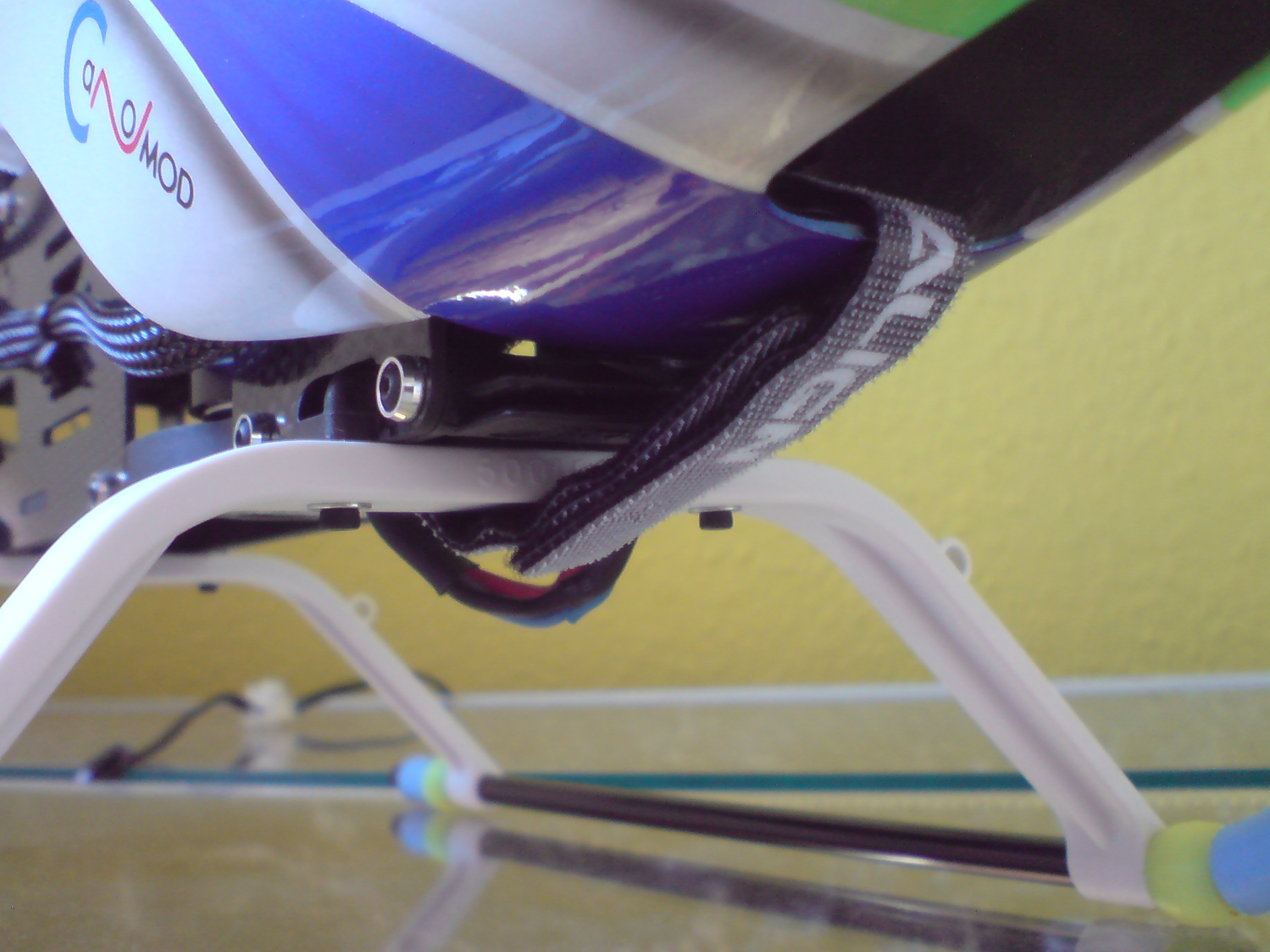

Dann kannste auch einfach die unter haubenklammer vom Rex600 verwenden, die greift dann über die Platte mit dem Schlitz. Hält wunnebar.
Hab ich auch unter meine Fusuno F1 geschraubt, da die noch flacher aufbaut als die Orginalhaube ( dafür mörderisch breit ist ), bringt mir den Platz den ich für den Akku brauche wieder zurück.

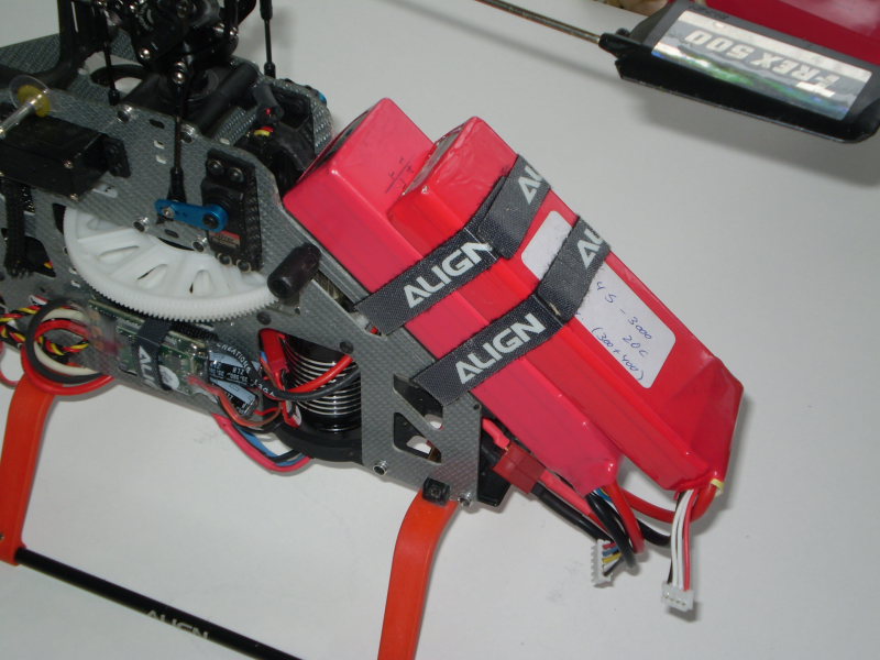

keine Ahnung, der Akku allein wiegt 750 gr. ......
Das Bild stammt noch aus der Paddel-Ära - mit VStabi fliegt der sich wie Lack, merkste nix von das der Schwerpunkt net stimmt. Allerdings mußte zum justieren des VStabi ein normaler Akku herhalten , damit der Schwerpunkt stimmt und VStabi mit dem Mehrgewicht klarkommt und es aussteuern kann.
Ich bin mit dem Pack 09:00 Minuten bei 2500 Headspeed unterwegs ( Rollen, Loops, Funnel, Flips, schneller Rundflug ) und lade dann 3040 mAh nach
