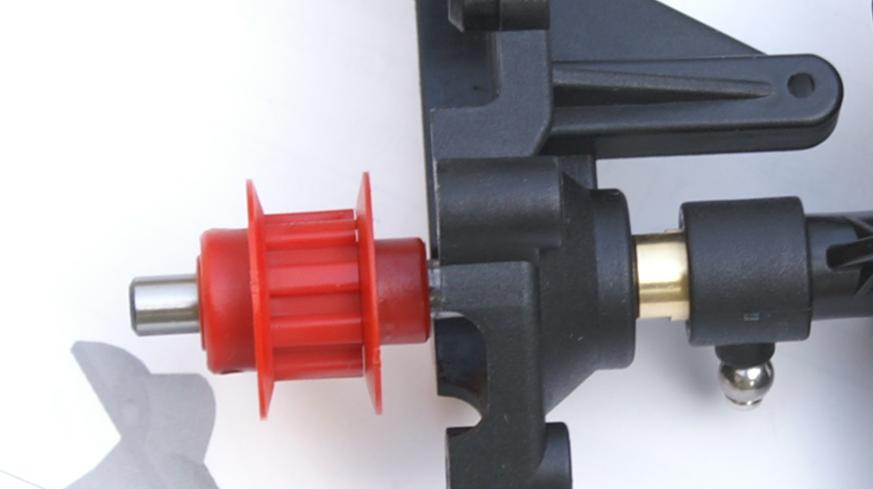

neben sehr viel Freude und einfachen Dingen gabs/gibts nun ein neues Problem.
Der Rappi ist fast fertig (komme zur Zeit nicht zum fotografieren) mit einigen guten Detaillösungen und gestern ließ ich ihn mal ohne Rotorblätter anlaufen. Dabei stellte ich folgendes fest:
1. Im Keller kam er mir sehr sehr laut vor. Im Vergleich zum MT ist es ein wesentlich lauteres Geräusch. Leider kann man keine wav Dateien hochladen und es zu beschreiben ist schwer (es kratzt und pfeift), aber habt ihr auch beim Umstieg von 450er auf 550 festgestellt, daß da geräuschmäßig der Bär abgeht?
2. Meine Heckrotorwelle hatte mächtig Spiel nach links und rechts und ich konnte es nur beseitigen, indem ich die im Foto gezeigten orangen Zahnradteile etwas auseinader zog, sodaß sie von den Gehäuseseitenteilen beim Verschrauben zusammengedrückt wurden. Wenn sie wie auf dem Foto ineinandergepresst montiert werden, gibt es auf der von hintern gesehenen linken Seite keinen Anschlag und die Welle ist beweglich. Dadurch kann man die Herowelle entlang ihrer Achse um 2-3mm verschieben.
Ich hoffe das ist verständlich und jemand weiß Abhilfe.

#32 Re: Probleme beim Raptorbau E550
Irgendwo kannste da was verkehrt rum montieen, ich hate das Problem auch und dachte, es würde ne Hülse oder so fehlen. Schau dir das nochmal ganz genau nach Anleitung an, ist nur ne Kleinigkeit. Hab leider keine Unterlagen vom Rappen mehr, sonst könnte ichs dir beschreiben. Aber war nur ein Teil, das genau umgekehrt montiert werden mußte.

#33 Re: Probleme beim Raptorbau E550
Beitrag von dl7 »
Ja Crizz, sowas habe ich auch mal gelesen, aber ich habe es mir hirnmarternd angesehen, aber im Gehäuse gibts nur die 2 Kugellager und dieses Zahnrad und das Läßt sich wegen des Sicherungssplints nicht anders positionieren.
Naja bald wirds hier einer schreiben und dann ist es ganz einfach und man haut sich vor die Stirn....achso war das... :idea:

Hi!
Ja, dass riemenrad hinten muss mann ja zusammen bauen.
Nur wenn du die schmale seite falsch reinsteckst dann hat es spiel...
Also die riemenrolle auseinandernehmen und umdrehen.
MFG MAX

#35 Re: Probleme beim Raptorbau E550
Irgendwas in der Richtung war..... man konnte die Seitenteile glaub ich in beiden Richtungen auf das Riemenrad stecken, das ist doch was du meinst, Max ?

#36 Re: Probleme beim Raptorbau E550
Beitrag von dl7 »
Max, aber man kann die nur in einer Weise reinstecken. Man hat keine Wahl. Schaut mal das Foto an. Das einzige ist sie mehr oder weniger tief reinzustecken.

#37 Re: Probleme beim Raptorbau E550
Beitrag von Max85 »
Hi!
Oh doch es geht sich aus um es verkehrt einzubauen...
MFG MAX

#38 Re: Probleme beim Raptorbau E550
Dreh mal die Gegenscheibe zum Riemenrad um 180° und schau, ob dein Spiel dann weg ist. Ich meine es wär damals bei meinem R50 v2.5 genau das gewesen. Die Crux war, das es in beiden Richtungen genau in das Riemenrad paßte, der größere Überhang aber für den Abstand benötigt wird.
Versuch macht kluch........ schaden kann´s net ;)

#40 Re: Probleme beim Raptorbau E550
Beitrag von dl7 »
Crizz hat geschrieben:Dreh mal die Gegenscheibe zum Riemenrad um 180° und schau, ob dein Spiel dann weg ist.
In einer ruhigen Minute kurz mal gedreht und alles ist perfekt :D :) :lol: :bounce:
Danke Crizz und Max. In der Bauanleitung ist es definitiv falsch dargestellt :!:
