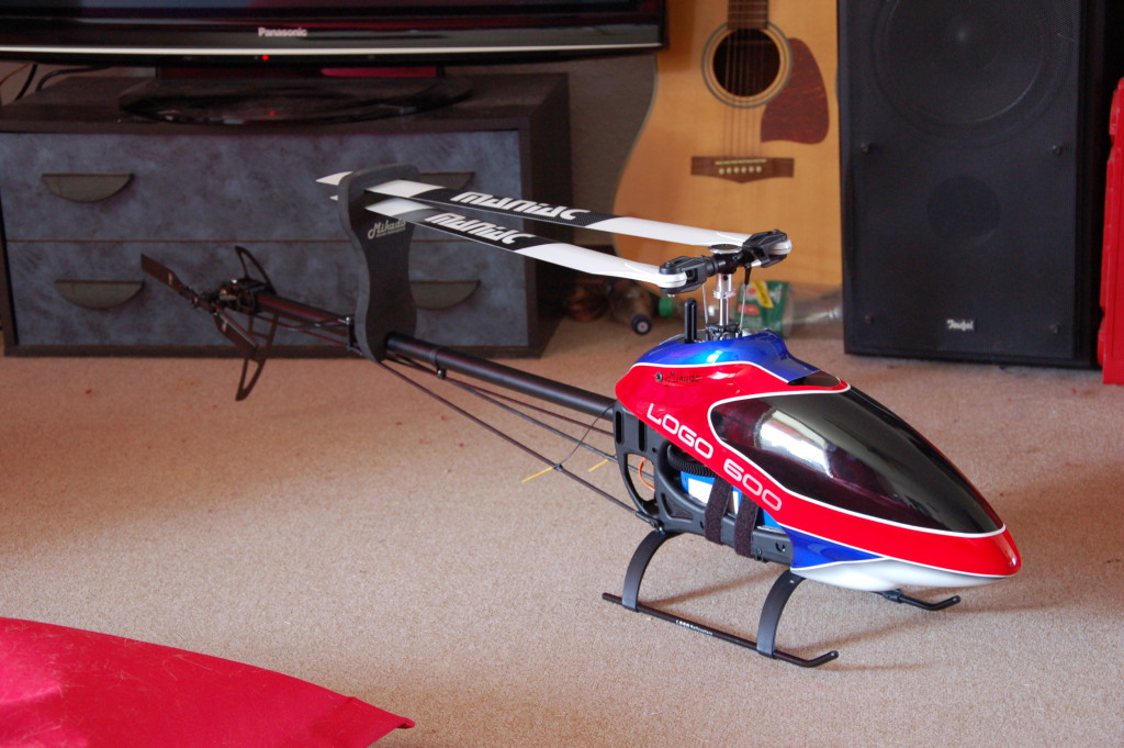

Obwohl Mikado keinen Schaden an der VStabi finden konnte, wurde mir angeboten, einen neuen Logo-Bausatz quasi zum Selbstkostenpreis zu erwerben. So sieht das gute Stück jetzt aus:
- Logo_600.jpg (178.89 KiB) 747 mal betrachtet
Den Erstflug mit gaaanz vorsichtigem Rundflug gab's heute. Wünscht mir Glück, dass der neue Logo nicht auch schon bald wieder im Acker steckt!
