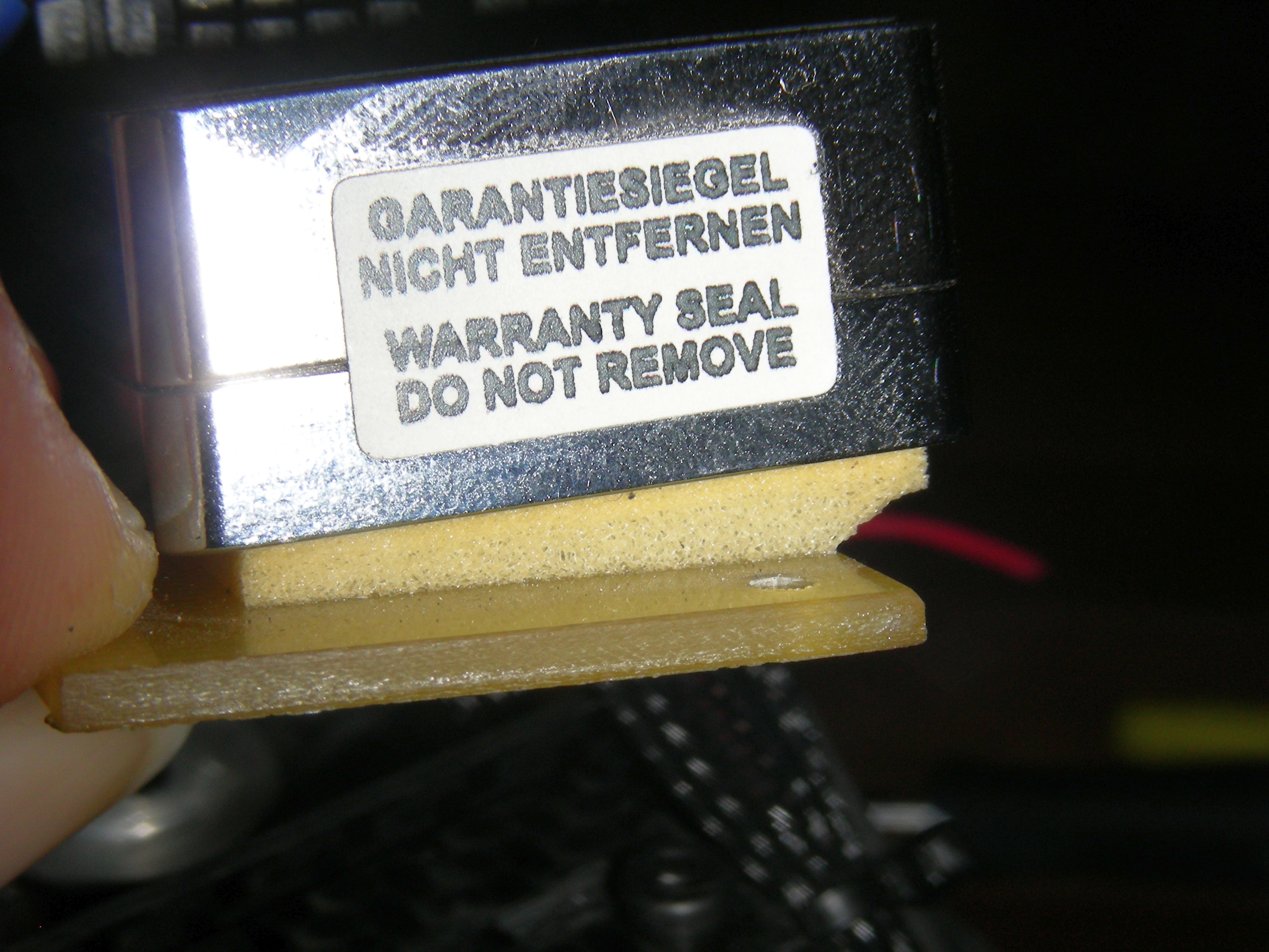

also das Pad sah schon sehr seltsam aus. :(

yogi149 hat geschrieben:also das Pad sah schon sehr seltsam aus. :(
Das tut es immer noch. Es ist ein originales vom GY... deswegen versteh ich das nicht :(
Das GB ist, wenn ich das richtig weiss, sehr empfindlich auf Vibration... sonst würd ich ja mal zwei Lagen Spiegeltape nehmen... obwohl der Eichkater sich so gut wie nicht schüttelt, und wenn ich den Spurlauf mit der nächsten Modifikation im Griff habe, dann wird das Vibrieren, wie bei der UH-1 ein Ende haben.

Was anderes:
Das ist das besagte Pad... ich zieh da nichma dran, das geht fast von allein so auf...
Grysze, Volker

Nope, es ist überdeutlich zu sehen, dass da die Stecker eine Spannung aufbauen. Das darf nicht sein.
Du solltest dein GB so weit wie möglich von den Kabeln entkoppeln. Und das geht am besten, wenn
alle Zuführungen auf die letzten 2-3cm nur in frei laufenden, möglichst flexiblen Einzeladern an das GB
gehen. Da sich aber flexibel und Widerstandsarm ein wenig beißen, habe ich bei mir den Strom für
die Rudermaschinen vom Stabi entkoppelt. An den Stabi, bzw an dessen Sensoren, laufen nur noch dünne,
hochflexible Einzel-Litzen. Damit ist sichergestellt, dass so gut wie keine Vibs oder eine Zugbelastung
an den Sensoren hängt. Das gilt natürlich nur für Stabis, deren Sensoren im selben Gehäuse sitzen.
24001
Ich vermute mal, dass sich nach diesem Tweak und eventuell noch nach dem Aufbringen eines anderen
Dämpfers, die Schwebeleistung, wie auch die Gesamtleistung verbessert. Der hier gezeigte Pad ist sehr
weich und die Dämpfung eher gering. Probier mal Spiegeltape, soll sehr gut sein. Alternativ baust du dir
das selber: Wenn du noch so einen feinporigen Schaumstoff hast, in dem Gyros und ähnliches gerne
Verpackt werden, findest du dabei meist einen Block mit der Form und eine dünnere Platte. Die nimmst
du, schneidest davon 4 kleine Pads raus und montierst mit gutem Doppelklebeband.
Kann trotzdem sein, dass der Kleber mit der Zeit weich wird. Aber zumindest kannst du so mal probieren,
welche "Konsistenz" dein Pad haben sollte. Ich weiß, ist alles etwas schwer zu erklären. Ggf. fragst du
nochmal nach. :)
Achja, wie schon gesagt, die "Feinfühligkeit" ist eigentlich bei allen Stabis gegeben, aber selten auch in
der jeweiligen Mechanik. Feinfühligkeit setzt eine spielfreie, stabile Mechanik voraus und da happert es
nicht selten. Aber man muss es auch nicht übertreiben. Man sollte nur nicht meinen, dass eine andere
Stabi-Elektrik beim Schweben so sehr besser wäre, dass man das wirklich objektiv merkt.
Da macht z.B. auch schon was aus, dass du Analoge hast. Aber die Nuancen, um die sie "schlechter" sind,
rechtfertigen keinen Neukauf - jedenfalls jetzt noch nicht, solange die Alternativen auch noch ihre Zipperlein
haben.

Also, die Kabel haben, soweit ich das (bei der Montage damals) sehen konnte, keinen Zug auf das GB ausgeübt.
Klar, solch ein dicker Kabel"baum" ist sehr steif... da reichen kleine Verspannungen... :oops:
Ich werd mal checken, wie ich das mit der Servoversorgung lösen kann, am besten wohl so wie Du auch: mit einer extra Steckleiste.
Ansonsten möcht ich schon gern digitale Servos reinbauen... wie wären die DES 808 BB MG, z.B:?
Neue
Die TS-Servos möcht ich auf jeden Fall anschaffen. bei den jetzt verbauten sind alle drei Metallgetriebe geplatzt, ich hab Angst, dass der Rest der Servomechanik/ -elektronik ebenfalls einen Hau hat.
Lieber austauschen...
Das mit dem Tape hab ich schon kapiert :wink:
Ich werd mal schauen, was ich da hab.
Die Mechanik ist so spielfrei, wie nur irgendwie möglich...

Okay, dann bleiben als mögliche Problemursache noch die Kabel und das Tape darunter.
Das 808er würde ich hier nicht empfehlen. Es ist im Grunde das 805er, nur mit einer schnelleren Übersetzung.
Aber das 805er beißt sich halt auch dann noch durch, wenn das 808er bereits die weiße Fahne hisst. Kraft eben!
Ich habe das 805 an TS und am Heck. Keine Probleme.
