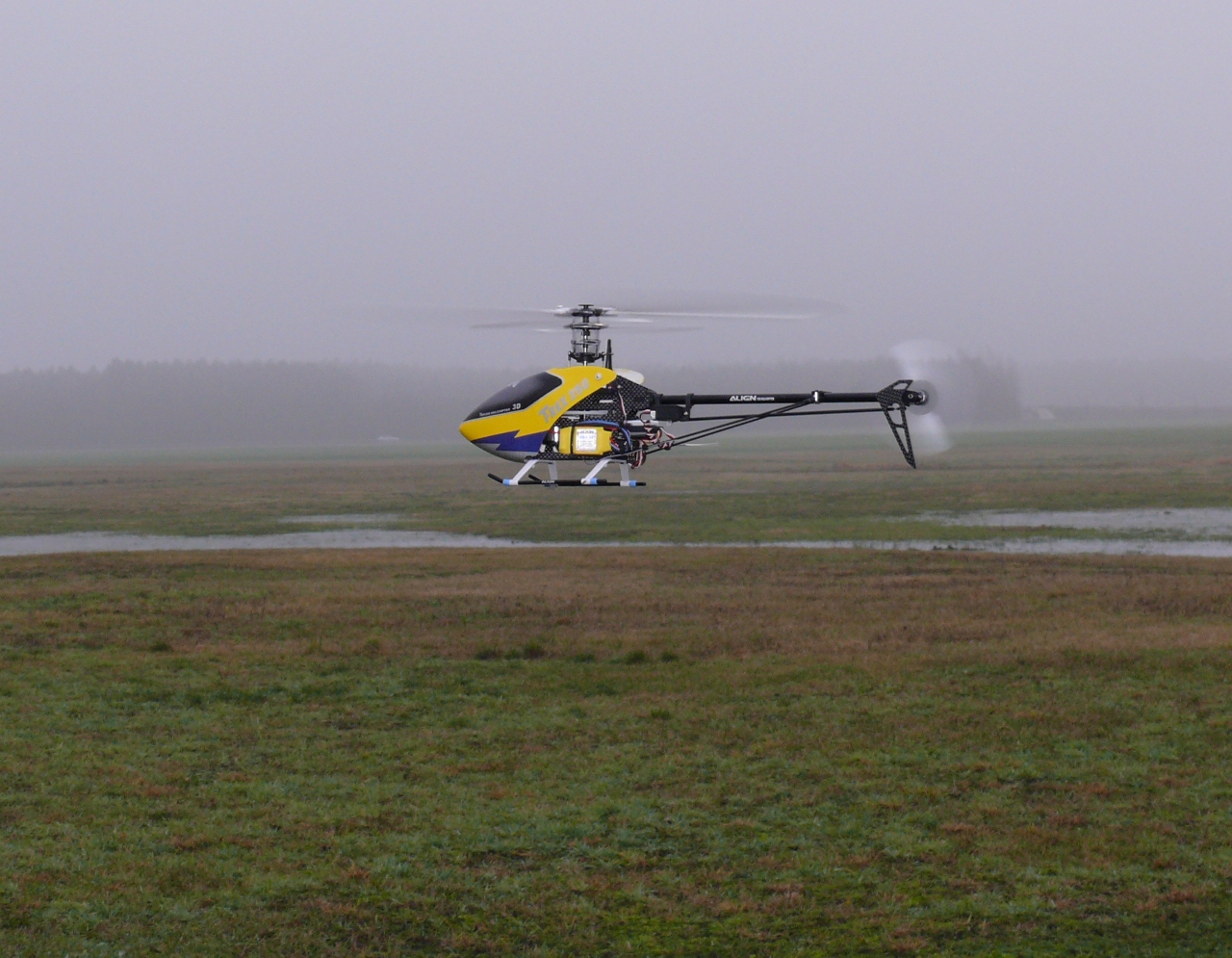

Erstens hat es bereits über 200 Flüge hinter sich, zweitens macht eine krumme Anlenkung in der Summe praktisch 0 aus. Die Stellkräfte, die die Heckansteuerung alleine nötig sind, sind um ein vielfaches höher. Und wenn mein Heck so gut steht, dann kann es auch nicht so schlimm sein. Die Belastung von einem Heck ohne integrierten PMG´s, wie es beim 450 PRO der Fall ist, (oder selbstgebastelteten PMG´s) ist hingegen eine richtige "Vergewaltigung" von einem Midiheckservo! :wink:

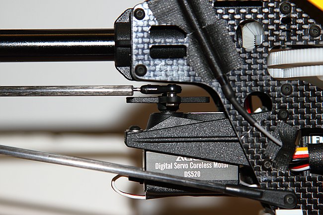

ich habe den Draht gegen eine CFK-Stange ausgetauscht. Sie hängt frei ohne Abstützung in der Mitte. Konnt dann die Kreiselempfindlichkeit wieder weiter hochdrehen.

Axel S hat geschrieben:ich habe den Draht gegen eine CFK-Stange ausgetauscht
Machen wir bei allen Kunden- und Eigenhelis so. Wir kleben ein Kohlerohr über die Originalanlenkungsstange.
Hier mal ein T-Rex 250
Gruß Doc Tom

Die Idee mit der CFK-Stange ist eigentlich ganz gut. Hatte ich beim MT auch so. Problem ist, dass sie durch die fehlende Führung evtl in Resonanz kommen kann. Und dann ists ziemlich unspaßig :/

schöli hat geschrieben:dass sie durch die fehlende Führung evtl in Resonanz kommen kann. Und dann ists ziemlich unspaßig :/
Hatten wir noch nicht, seit über 2000 Flügen nicht :-)

ich bau mir immer ne führumg aus cf. einfach nen kleiches plättchen mit nem grösseren loch für die anlenkug des cf rohrs und einem kleinen das ich dan an die original führungdan mit einer kleinen schraube befestigen kann.
