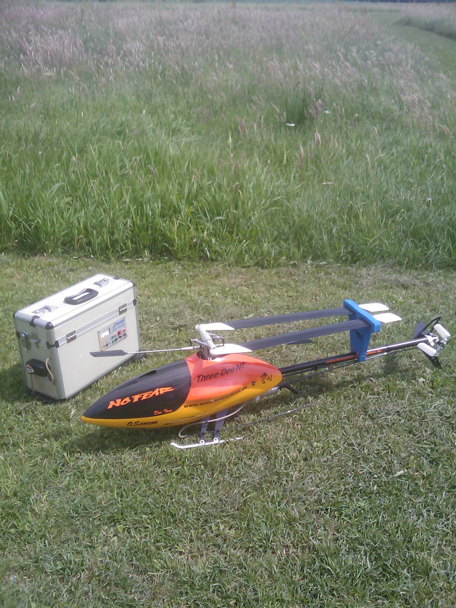

Nach den guten Erfahrungen mit meinem ThreeDee Bj.93 (aus der allerersten 50er Serie, noch mit geschraubtem Chassis. Aufgerüstet bist aus Serie3 fliegt er heute noch regelmäßig) habe ich mir 2002 einen NT aus der ersten Serie gesichert.
Der Rocket war mir nach den Motorproblemen zweier Vereinsmitglieder suspekt, den habe ich mal ausgelassen.
Dieser NT hat in nunmehr 8 Jahren nach zig Litern Sprit (14% Carbulin/null Nitro) ein Kurbelwellenlager und so 7-8 Kerzen Enya5 verschlissen.
In den ganzen Jahren habe ich nicht einmal die Blätter (NHP Razor) abschrauben müssen!
Tanken, fliegen, putzen ab und an mal abends im Keller überall dran wackeln.
Es fallen dann so Dinge auf wie ein verschlissener Gabelkopf (am Hechservo gibt es ja dieses weiße Teil) oder das die Kohlestange für die Heckanlenkung im Bereich der Mittenlagerung extrem dünner geworden ist (einfach umdrehen und Schrumpfschlauch drüber)

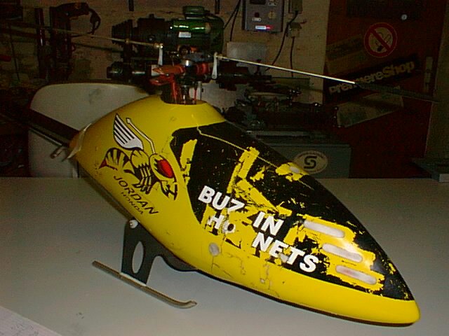

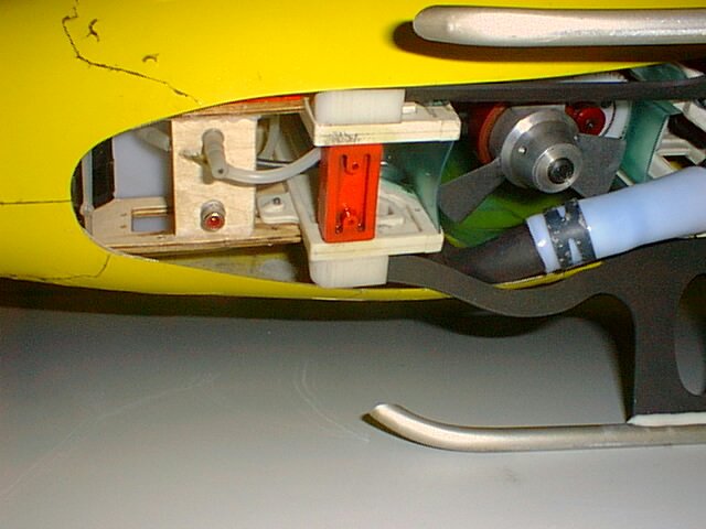

Eine GFK-Haube kriegt man immer wieder hin! Es gehört aber etwas Geduld und Erfahrung dazu damit sie nicht unnötig schwer wird.
Diese Rocket-Haube hat einen senkrecht Einschlag in ein hart gefrorenes Feld hinter sich, sie begleitet nun einen meiner SkyFöxe, übrigens mit Sicherheit der schnellste 10cm³-Fox des Universums!
