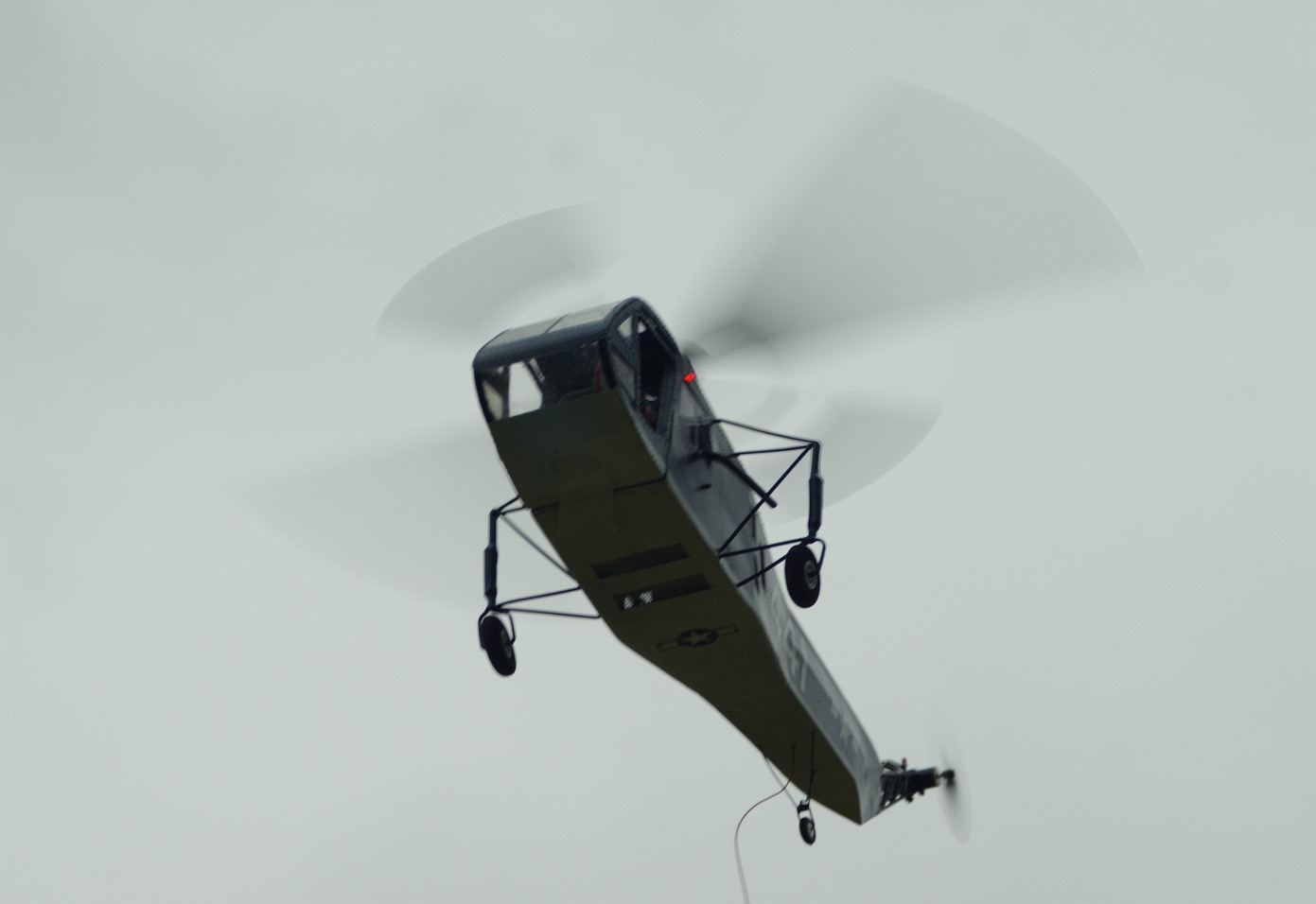

Hallöchen,
danke für die Blumen
Das Bauen hat Spaß gemacht und das Fliegen macht Spaß, weil es ungewöhnliche Helis sind - eben kein Maiinstream

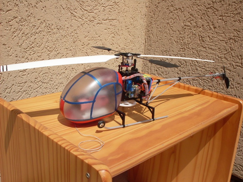

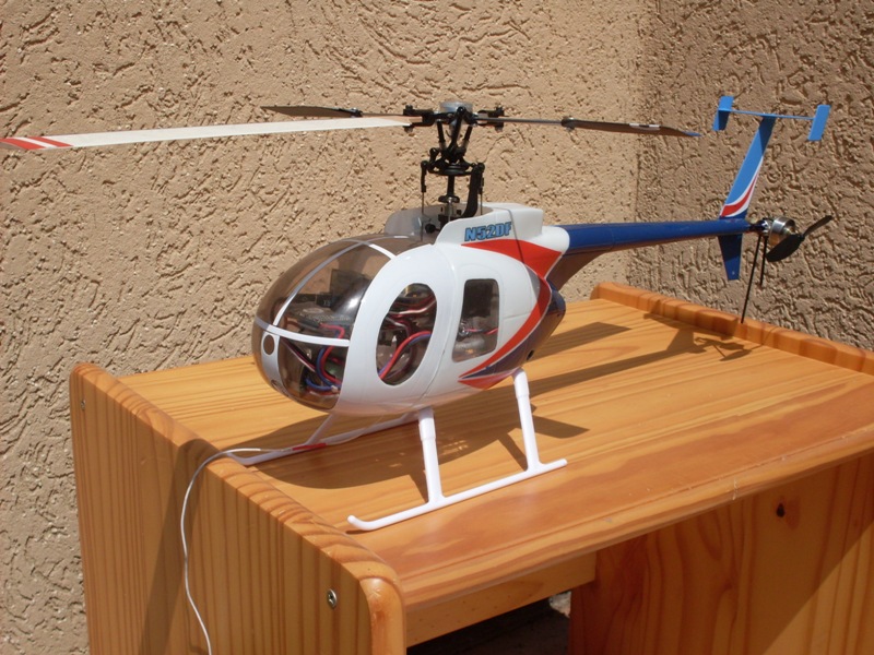

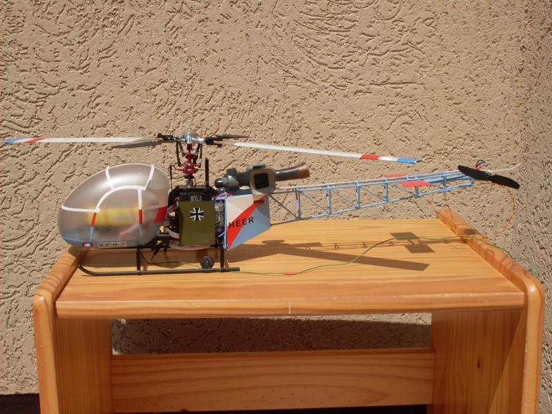

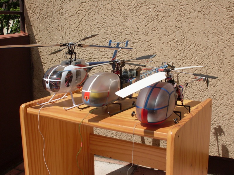

Hallo zusammen,
auch ich habe natürlich noch Piccolos und möchte sie hier mal vorzeigen.

Piccolo UH-1D, FP-Boardless, Eigenbau CDR
Piccolo-Lama, CP-Boardless, Eigenbau CDR
MBFC-Lama, CCPM-Dreiblattrotor (560mm), Eigenbau CDR
