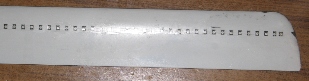

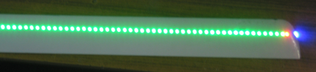

Hallo Michael,
das war ein Testaufbau. 48 RGB-LEDs in ein Holzblatt eingebaut. Da der eingefräste Schacht aber fast durchgeht sind die zum fliegen nicht geeignet. Die Steuerung hängt untern Blatt und es wird mit einer LIPO Zelle versorgt.
Das Bild wurde mit einen PC Programm aus einen BMP Bild erstellt. Insgesamt habe ich 28 Bilder die nach einem Zeitplan gewechselt werden.
Da ich die LEDs nur ein- und ausschalten kann ist es schwierig passende Bilder zu erstellen.
Problem ist immer noch das Blatt herzustellen.
Das Video einzufügen gelingt mir nicht

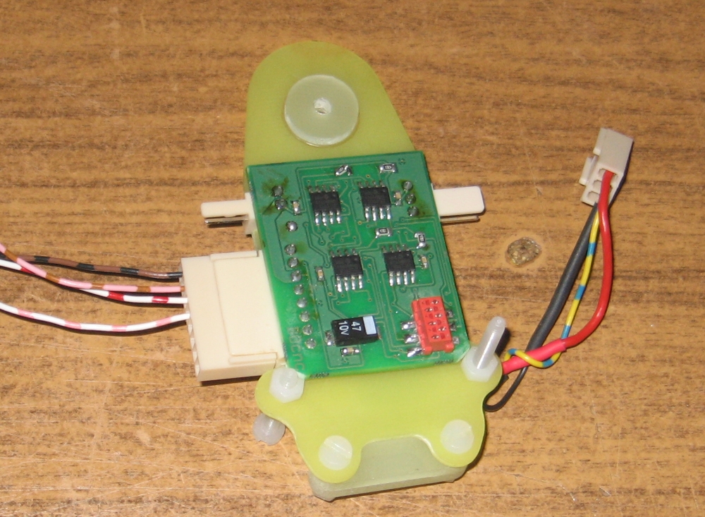

Das ist die Steuerung. Doppelseitig bestückt. Der LIPO wird da auch dran befestigt.

sehe ich das richtig, das du die LED's mit einem Seriellen Bus System ansteuerst? Denn mit den vier Datenleitungen kommt man bei 48 LED's nicht weit...
Anhand der zentralen Befestigungsschraube vermute ich, das jedes Blatt eine Steuerungsplatine bekommt. Stimmt das?
Wenn ja -> wäre es möglich eine Platine auf der "Bremsscheibe des Rotorkopfes" zu montieren (incl. Lipo) um dann nur noch mit den dünnen Datenkabeln zu den Blättern zu gehen?

über die Festigkeit der Blätter haben wir uns auch viel gedanken gemacht und die Kräfte berechnet. Das durch die Löcher das Blatt 50% geschwächt wird glaube ich nicht.
Der Balsaholm wird durch eine Leiterplatte ersetzt und mit PU Leim verklebt. Vorne ist übrigends ein Draht drin der bis um die Befestigungsschraube geht. Mehr sorgen mach mir die Gewichtszunahme von ca 30g.
Die Blätter werden nicht für 3D benutzt und mit unter 2000 Umdrehungen geflogen. Aber du hast natürlich mit deinen Bedenken recht. Aber trotzdem glaube ich das z.B Holzblätter eher auseinander fliegen. Die sind hinten auch nur aus sehr weichem Holz.
Ich kann keine Blätter machen und jemand finden der nicht nur für sich welche macht wird man auch keinen.
Und wenn ich mir überlege das einer Blätter gewerblich mit aufgeklebten LEDs verkauft. Ich glaube der hat noch nie von Herstellerhaftung gehört.
Eine Elektronik in der Mitte bringt nichts. Es gibt nur weniger Sicherheit falls mal was ausfällt.
Die LEDs kann man nur seriell steuern. Sonst hat man zu viele Leiterbahnen. Meine neuen habe 56 RGB LEDs. Also sind das 168 LEDs pro Blatt plus 2 die nicht gesteuert werden als Sicherheit falls die Elektronik ausfällt. Das haben wir schon geübt. Ein Blatt ganz tot. (Spannungsversorgung).
In meinem Bild waren die äusseren LEDs nicht bestückt
Werner

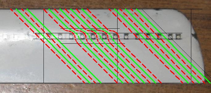

Hallo Werner,
Wegen den Zugkräften bzw. dem Biegemoment im Rotorblatt würde ich mir auch keine Sorgen machen. Was mich dabei stört sind die Torsionsspannungen. Normalerweise verlaufen sie ja ungefähr unter 45 Grad im Rotorblatt. Die kleinen Stege die du zwischen Ausschnitten gelassen hast, müssen jetzt die Spannungen übertragen. Da die Löcher ein Engpass bilden, konzentrieren sie sich in dem übrig bleibenden Material.
Ich hoffe du bist nicht böse, wenn ich etwas in deinem Foto rumgemalt habe...
Ich habe mal versucht mit den grünen Linien die Spannungsbereiche anzudeuten die ungestört sind. Mit rot wollte ich die unterbrochenen Spannungslinien symbolisieren.
Links und rechts habe ich die Linien nur unter 45 Grad gezeichnet, in der Mitte habe ich die Linien so gebogen, wie die Spannungen (vermutlich) verlaufen werden.
Dieses Umlenken weckt wiederum neue Zwangskräfte. Und vor diesem ganzen Kreislauf habe ich Respekt. Klar müsste man mal nachrechnen, wie groß die Spannungen wirklich sind, und ob das verbleibende Material das locker weg steckt. Ich habe allerdings meine Zweifel daran.
Bitte verstehe dies nur als Diskussion "Löcher" in die Rotorblattoberfläche zu stanzen. Nicht als Kritik an deiner Arbeit. Die finde ich klasse!
Mirko
